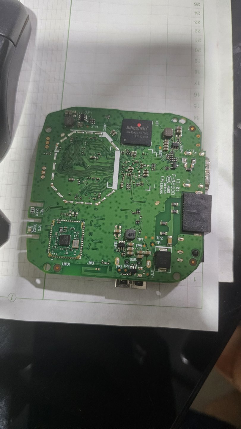

Pude conectarme a UART pero solo esta en modo lectura, no se pueden enviar comandos, alparecer las updates se hacen por red con OPCH y las que se pueden hacer por USB requiere el archivo nombrado como SKYWORTH_HP4500_01_abcd.bin, aun no logro encontrar algo mas

Yo estuve tratando incluso con la ayuda de deepseek, según deepseek, el siguiente paso es tratar de Intentar un corto entre los testing points evitando alguno que no recuerdo, para forzar la escritura por UART, ya pedí el adaptador UART, tan pronto me llegué inicio las pruebas y les estaré informando. Pero traten con deepseek, esa IA es buenisima.

Mas que todo los que estan dentro de la latita creo que el 9 y el 5 no recuerdo bien, de todas formas yo tnego dos de esas cajitas y las consegui en un mercado de pulgas, las tengo exclusivamente para experimentacion. no pagué casi nada por ellas menod de 1 dollar por cada una.

Eso haré, solo estoy esperando los adaptadores que pedí, tan pronto me lleguen y tenga actualizaciones, las subiré. La idea es que yo arriesgue las cajitas y no dañen las de ustedes, depronto yo no pague mucho por las cajitas solo fueron como 90 centavos de dolar por cada una, la primera la llevé a reset, la segunda la conservo tal cual como vino para ver si logro sacarle un firmware de respaldo. sin embargo creo que logré ver un post en alguna parte de laneros donde dicen como conectar la cajita para que se actualice sola con un Router con custom Firmware DDWRT u OpenWRT o algo así para poder actualizarla despues de haberle hecho el factory reset. se veia un poco complicado el tutorial, ya que explicaban cosas de configuracion de red, asi que lo pospuse por falta de tiempo.

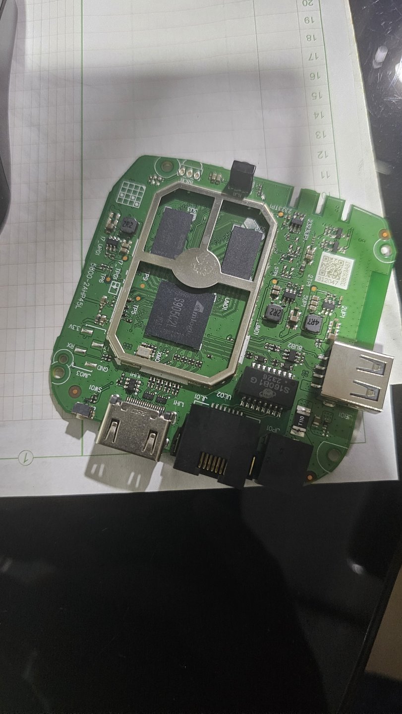

Juro que no habia leido este mensaje, pero fisicamente son bastante parecidas, tengo la Onn tv, pero la tengo prestada, si tienen el mismo hardware en teoria se podria utilizar la Onn tv para sacarle la ROM o buscar la rom y tratar de montarla de alguna forma en la hp4500 de movistar. Surgen ideas. Tan pronto me llegue el adaptador UART, me pongo manos a la Obra a experimentar. compartire los resultados tan pronto los tenga. Ya intenté comunicarme por UART con un arduino one que tenia por allí pero con resultados negativos. no pude ni sacar la consola, igual no soy experto, solo me gusta experimentar.

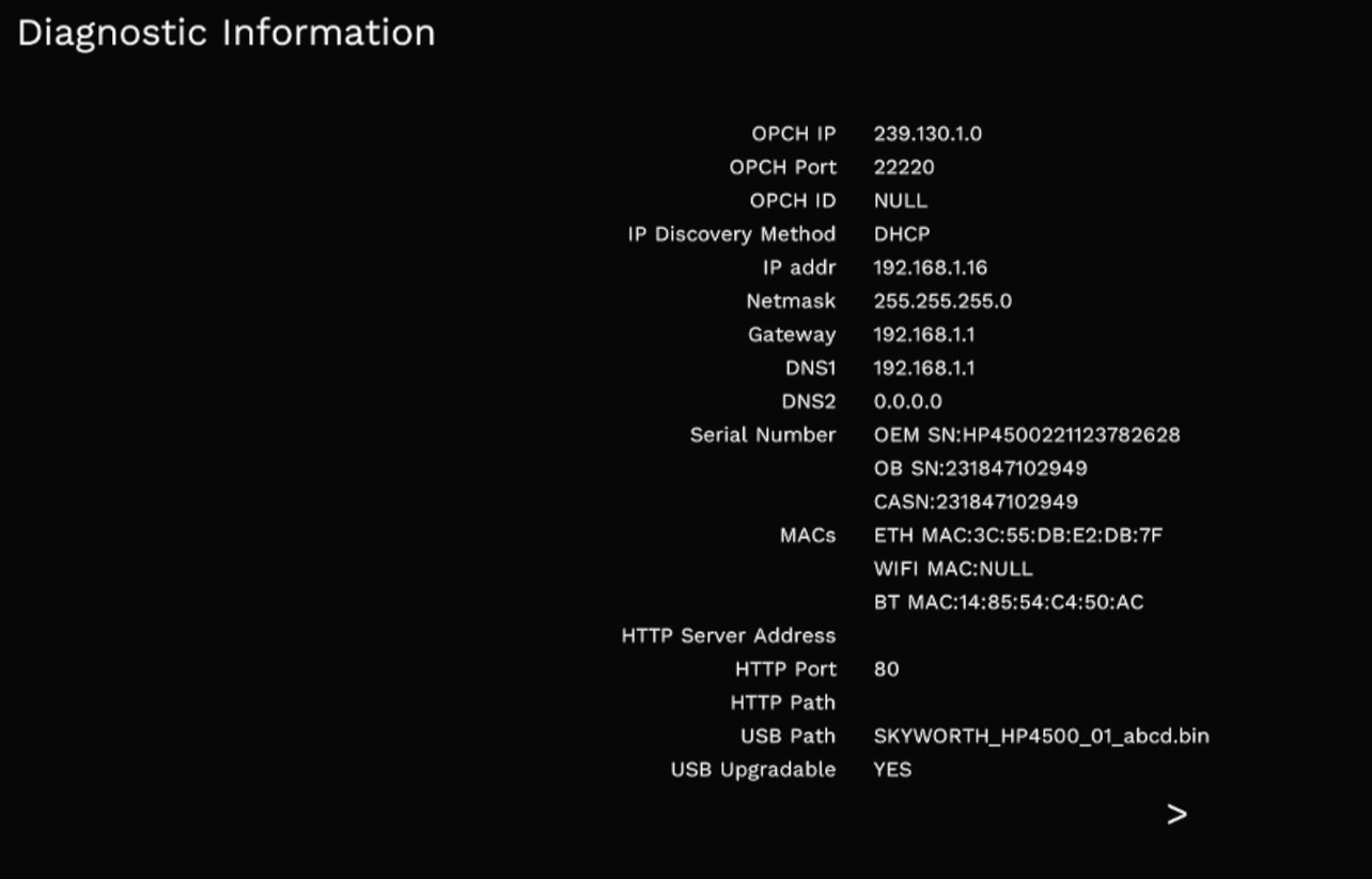

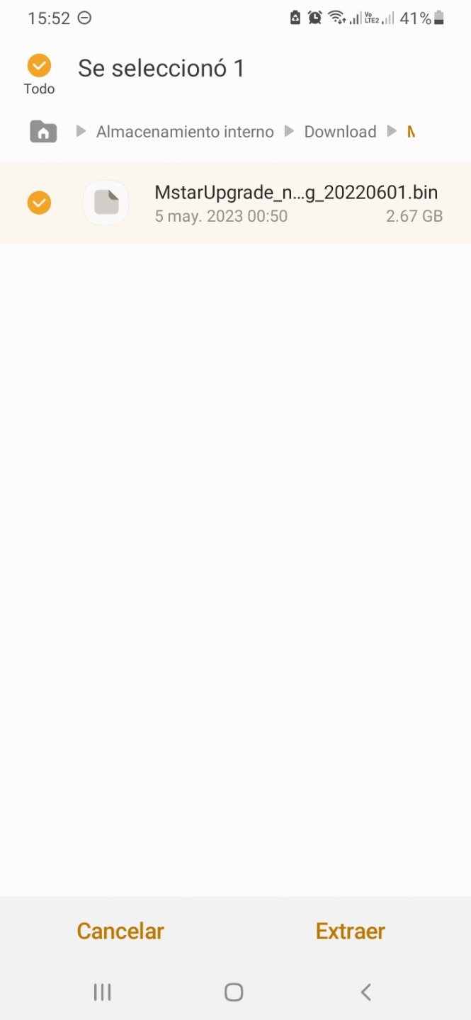

Tengo el mismo tv box de movistar, lo resetee y pide OPCH update pero presionando HOME en el control remoto me dio el System Diagnostic, 3 paginas, y pude cambiar la opcion para actualizar por USB y me pedia SKYWORTH_HP4500_01_abcd.bin ese archivo. consegui una imagen de otro tv box con el mismo cpu pero 16gb de almacenamiento, reconocio el archivo, pero al 60% dijo error "El archivo no es el correcto". Supongo que solo me falta un .bin que sea compatible para poder desbloquearlo

Hola Buena noches o tardes o mañanas. fwalilo donde encontraste el .bin?

Es el mismo archivo que el muestra, sin embargo no se ni para que sirve, alli lo dejo para quien lo necesite. en especial @LKJHB que preguntó por el archivo lo encontre en Xdavelopers. soy loquillo buscando info, igual no fue dificil, solo colocas lo que esta en la imagen y el unico resultado es esa publicacion en Xdavelopers.

que velosidad de UART utilizan? no me lee por nada
