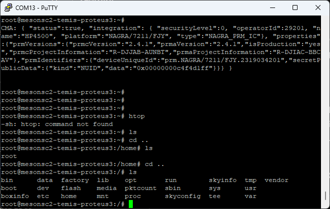

trabaja a 1000000 baudios yme dioaccso root al instante , a hacrer prubas

logre extraer los driver, el frimware y el kernel y el archivo dtb, probablemente pueda compilar una imagen nueva reutilizando el mismo uboot, necesito un programador ISP e identificar los pines de la emmc para grabar como hacen con los de claro b866v2, parece que el SoC tiene firma de software por eso solo bootea la emmc

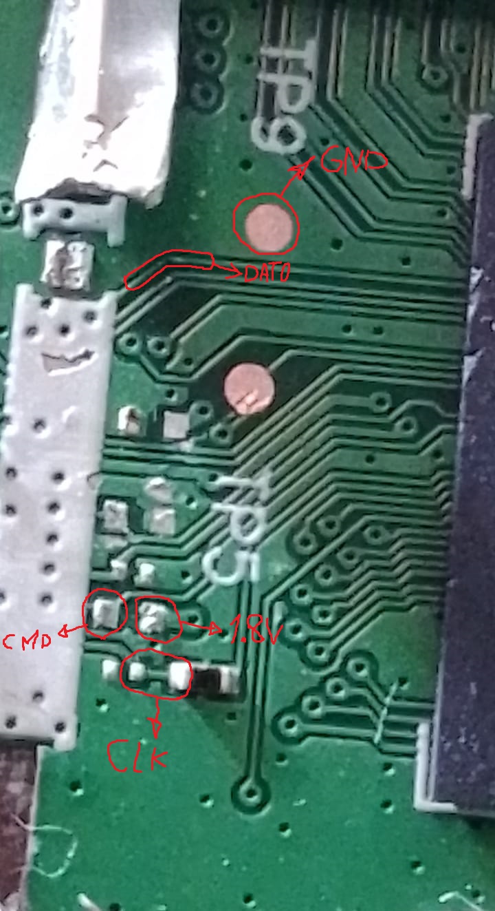

estos son los puntos donde se debe de soldar para el programador ISP , es anecesario cortar una seccion de la lata con algun alicate de corte pequeños ( en la imagen lo saque forsejeando por ello se salieronm componentes smd ). tambien es necesario raspar con algun alfiler el esmalte de la pista de DAT0, no se si al alimentar los voltajes tambien encienda el procesador , aun no probado péro esos son los pines , para los que deseen hacer pruebas, aun no dispongo del grabador

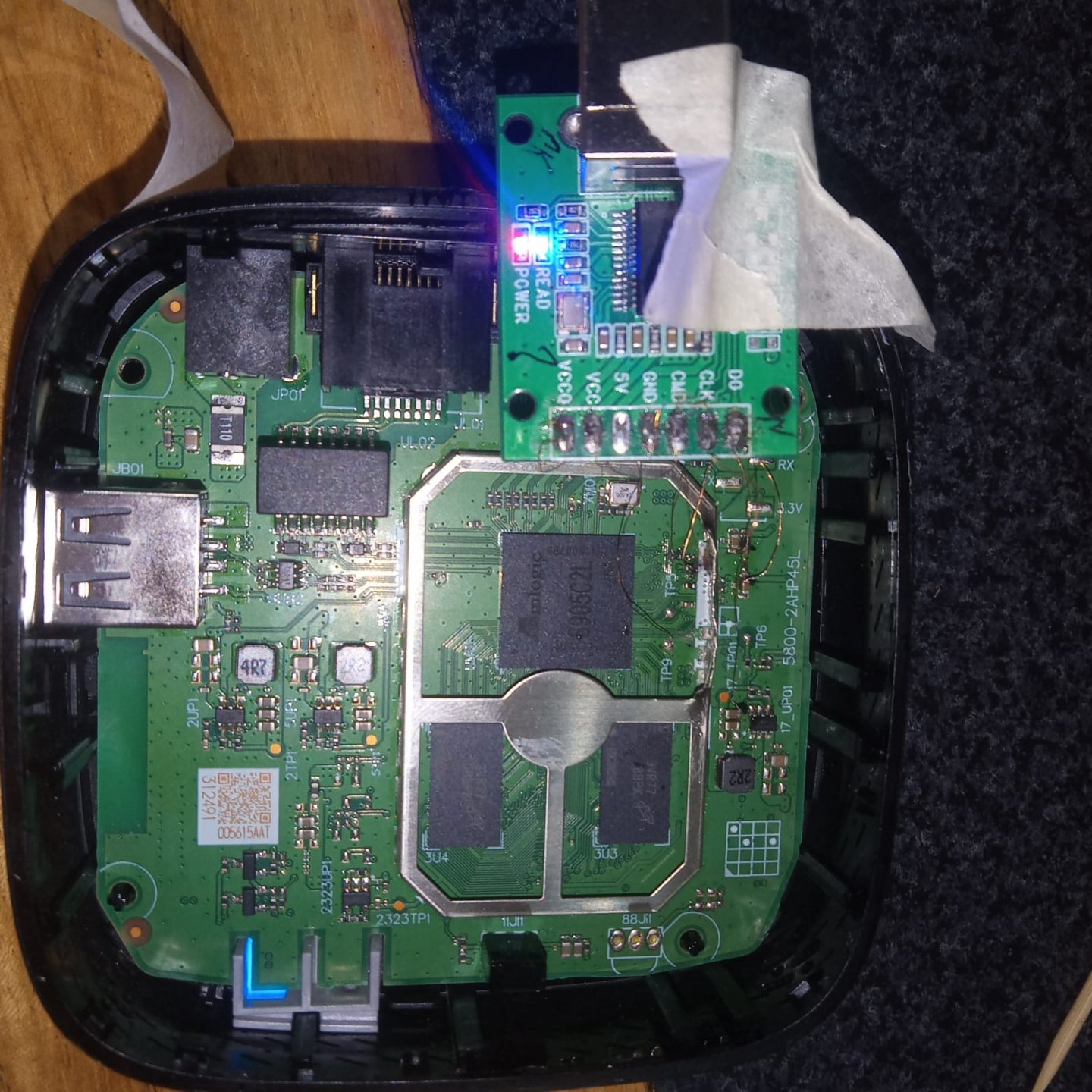

Buenas, como andan? Conecte según los pinout. Prende la programadora y el equipo pero no lo detecta la pc. El D0 medí continuidad y lo saque de un componente. Alguna pudo o tiene otros pinout? También probé de cambiar el 3,3v pero sigue igual

Para el D0 da continuidad en el componente marcado y el de al lado. Sobre la pista, no pude. Antes de estropearla, hice esa alternativa

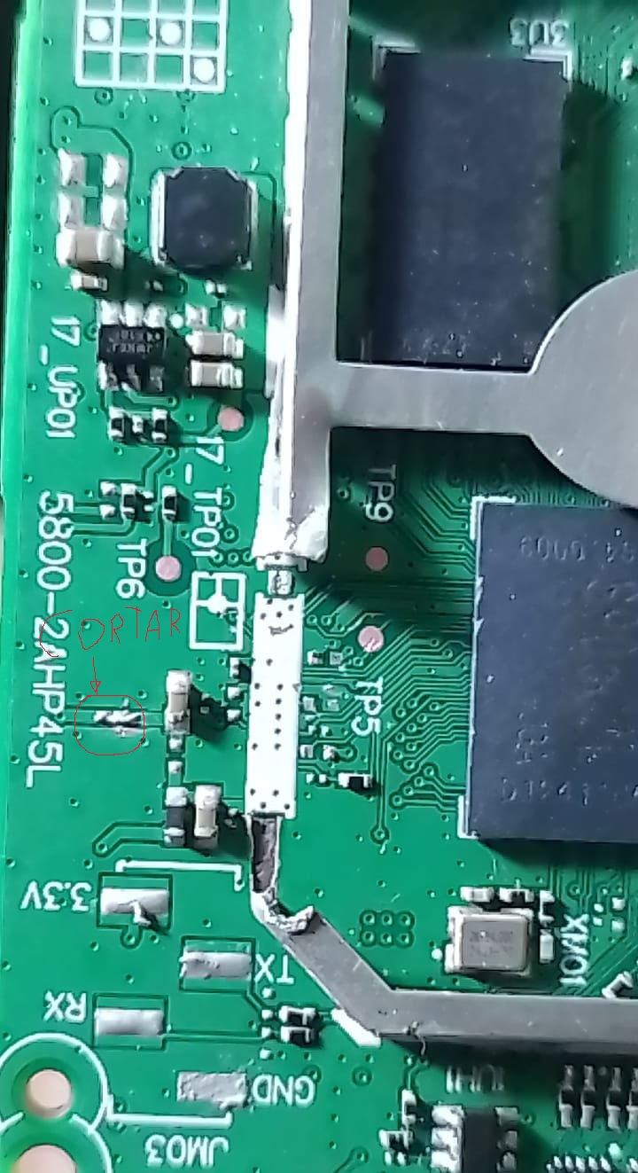

yo creo que est mal que encienda , lo que ocurre es que el procesador tambien esta encendiendo talvez , no he echo pruebas intentando programar los decos claro , pero talvez al alimentar con 3.3v estas alimentando toidos los componenes, por lo que creo que se deberia cortar la pista de 3.3v para solo encender la memoria emmc , podrias cortar la pista que te indico en la image y alimentar con 3.3v en el capasitor , esa es la pista que une el 3.3v de la eemc con eel del resto de componentes, si lo ahces vien no deberia encender el led azul del deco y deberias poder leerla emmc libremente, la configuracion de pines es la correcta

lo mejor seria rasparlo con un alfiler y evitar raspar la pista de masa para no tener cortos al volover a soldar . En la imagen ya lo tenia cortado devido a que estaba realizando probas para intentar forzar el arranque por usb, por lo que desconecte la emmc

aqui tambien detecte que hay un pin reset (RSTn) , si no se desea romper mas pistas, tambien podria ser posible que al encender se mande a negativo (GND) para reiniciar la emmc y que el procesador nunca lo lea , posteriormente se tendria que quitar de GND para leerlo con el programador

Buenas noches pude hacer la prueba con los pinout q pusieron aquí si me reconoce el emmc hydra pase un rom con efixer tool pero alos 98 salio error y luego pase con usb imagen paso al 100% pero no qdo el deco enciende pero qda en pantalla negra no hice un backup tendré que buscar otro y hacer eso
