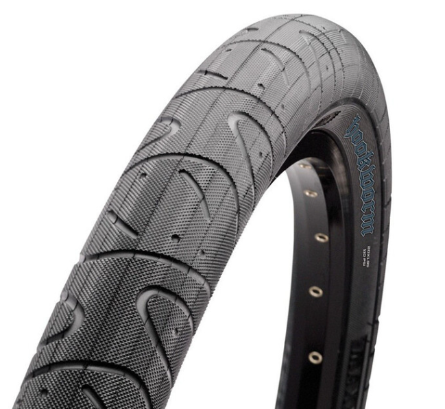

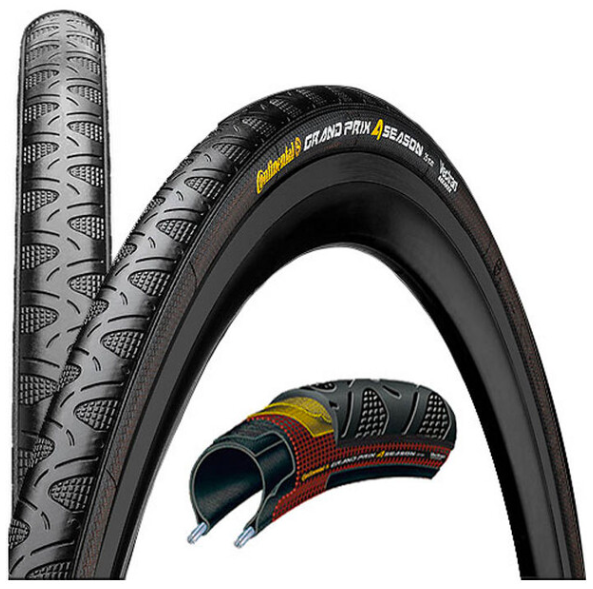

Ah claro, pero quiza tu te refieres a los neumaticos "de pista" de esos lisos ultra delgados que se verían pesimo en una MTB
yo me refiero a una volá como estas (algo mas delgados que 2.10 x 29 y sin toperoles sin caer en lo absurdo), pero desconozco la compatibilidad con los aros de mtb... la idea es que la bici se vea balanceada :dalomismo

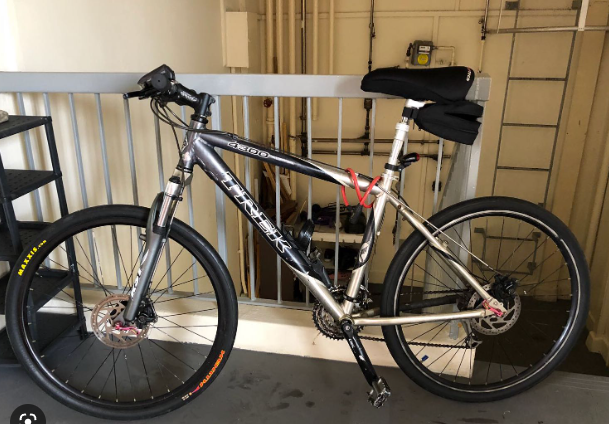

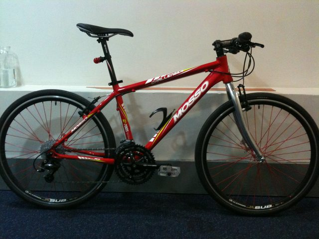

Idealmente llegar a algo mas o menos asi, y a eso me refiero con que no le veo ni un pecado a comprar una bicicleta de aluminio tipo cross country con buenos componentes.

Analisis de la foto , una trek 4300 aro 26 , freno disco mecanico , horqulla rst , trasmision acera :
-- Eligio una mtb y va en camino a una hibrida .
--El que anda con un gel en el asiento , no le sirve el que lleva , ademas pedalea poco .
--Tiene una potencia muy larga , hara mas incomodo el asiento .
--¿ es un dropper lo que lleva ?, mas parece un extensor de tija , tipo scooter . Nadie colocaria uno de ese modo . Al precer tenia una tija 27.2 y queria ponersela a un 31.6 . Porque le quedaba pequeña y las chicas se reian de el .
-- Y si lo es , ¿ en una hibrida ? , exceso de drogas o para dormir del raider
--Al cambiarle los neumaticos a una mtb , mas el gel . El paso siguiente : quitarle la rst y colocarle una de aluminio para disco . El siguiente colocarle un volante mas rapido . Despues cambiarle la potencia y las ruedas a 700 . El siguiente cambiar el marco al de una talla apropiada .
--El aprendizaje le saldra a cambio de una kona dew o upland L 380 .
--la 4300 a diferencia de la 4100 eran los postes para el disco y el sloping . Trek creo una post venta con esas bicis , el de vender por separado el adaptador para disco . Eso paso en las de serie 3 , la 4100 , la skye . Al final no les costaba nada pegarles los ojales .
--Esa bici venia con acera -acera , nada de que presumir .
--tipico que el bolsito trasero algo grande , estaria vacio .
La bici parece una sumatoria de errores .

Por la foto
Que arregle el sillin , volver al pasado en la foto .
Con esos 38 mm de neumaticos , solo en bajada usaria el 52 de plato grande con el 11 en piñon . Con neumaticos de 25 mm si lo usaria , aunque llegaria caminando a su casa , de usar detonator de maxxis .
Lo que revela que los componentes tienen sus años , es que ya no venden horquillas 26 , para disco que tengan postes v-brake simultaneamente .

pedales ql, los veo y me duele la canilla
Son unos Wellgo de plástico y sí, a veces hacen su cariñito.
La bici en ese tiempo pesaba cerca de los 9kg, ahora con frenos de disco y transmisión 3x10 y todo SLX atrás, pesa 10kg (a pesar de qe el tubo del sillín ahora sea de fibra y el sillín un chinito símil Specialized super liviano)
Los neumáticos son y siempre han sido unos Kenda Kwest de 1.25" y a diferencia de lo que topo crea, si le sacan el jugo a ese volante de 52 dientes, andar en bicicleta en ese tiempo era mucho más rápido que usar el metro, ahora no se si me den las piernas XD, con suerte uno de 48 o 46....
