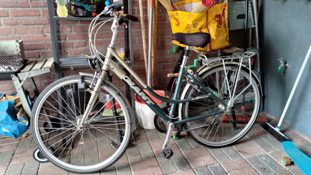

Así que para no desteñir, acá mi bici. Nada especial, es una bici para la ciudad y hecha para la labor que tiene que hacer en terreno local:
Ver adjunto 26023
Si coloca una foto con detalles en el inserto TE /potencia de angulo variable , lo que va metido en la direccion se ve peligroso . Por estar poco metido en el tubo de direccion , el detalle de la foto es para ver si la cuña esta medio afuera , lo que pudiera causar un accidente .
Veo que la configuracion usada ( manubrio -direccion ) donde la T no esta como una T , sino como una I , es porque le gusta manejar erguido . Pues bien el inserto debe estar bien metido en la direccion y ahi apretar con la llave allen 6 . Pero la altura para que le quede comoda , necesita comprar un manillar doble altura y angulado hacia el ciclista , ello corregira la posicion para que se acerque a las manos y a la altura apropiada .
Manillar doble altura ( gran rise ) sumado a un gran backsweep ( manillar girado hacia el ciclista dara comodidad ) . Eso evitara el como lo lleva actualmente .
Cuando comparten una bici , la persona de brazos mas cortos ( la chica ) , le es grande la bici . Con esta solucion ( manillar ) se aminora el efecto talla . Cuando la postura sobre la bici es sentado , con la espalda erguida es similar la solucion .
No entendí cuál es tu pregunta / observación jajaja
Acá todas las bicis son así, no son para andar en terreno sino que son hechas para la ciudad, de hecho lo que más hago es NO sujetar el manubrio pq con la velocidad se equilibra sola :p
La bici viene con un sistema que permite ajustar al manubrio hacia adelante atrás arriba o abajo y la posición en la bici es con la espalda erguida. Me gusta como está pq no me choca con las rodillas y no me tengo que inclinar mucho hacia adelante si necesito hacer un viraje fuerte.

El inserto debe ir 10 cm dentro del tubo de direccion ( hacia abajo ) . La foto que pedi es que aparentemente la cuña se ve . Que puede pasar : en una curva el manillar gire y la bici no .
8.825
se refiere al fierro que va inserto en el marco, que une el manubrio con la horquilla, esa wá (que le llaman "Tee") debiera tener una marca de inserción mínima, no te va fallar cuando estés andando sin manos... pero cuando estés afirmando el manubrio la idea es que no te falle a no ser que tengas un muy buen dental. Si googleas la pieza la tuya es para dirección atornillada, la otra/actual se llama "ahead' y "abraza" el tubo de la horquilla que pasa para arriba del marco, la gracia de ésta última es que tiene menos puntos de falla.
Según yo el marco es para otro tipo de horquilla/dirección/tee pero si funciona sin juego, está bien (el marco parece ser ahead y los nombrados son dirección atornillada... que es una cosa re-vieja cuando la única utilidad es que podis enderezar el manubrio después de un costalazo sin herramientas)
Aaah ok, ahora entendí.
La bici la tengo hace como 3 años ya, usándola 4 veces por semana jajaja si hubiese estado suelta habría cachado ya a estas alturas jajaja
Tiene unas marcas pero ni idea de qué. Compré la bici y el que me la vendió la ajustó así que debería estar todo bien.

Se ve una raya de la insercion minima en altura . Lo que pretendia ser la cuña , es un raspon lateral e inclinado , sin notarse mas desde el frente . No hay peligro .
La bici es de talla gigante , apta para el uso con espalda erguida , unicamente . Algo asi como lo opuesto , cuando usan un cuadro de talla menor alargando la potencia .
Al dejar la te como un tubo recto , solo para acortar el efecto de la talla gigante , provoca una palanca excesiva sobre la direccion . Esto se notaria en caso de llevar la parrillla cargada , sintiendose que la bici reacciona 1 segundo despues , de girar el manillar , lo que obligara a manejar lento .
De la parte técnica no cacho ni wea (mis conocimientos de bicicleta terminan con reparar un neumático y hasta para eso tengo que poner un video tutorial en youtube), pero la bici está hecha para el trabajo duro jajajaj no es ni para off-roading ni tampoco está hecha para la velocidad (a pesar de tener 3*7 cambios), sino que está hecha para que en la parrilla de atrás se le pongan bolsas, las compras del supermercado y el cabro chico encima. Te subes y bajas de la bici en un santiamén y con el cerrojo atrás la puedes dejar básicamente en cualquier parte. Además cumple con todas las normativas por las luces y elementos reflectantes varios que tiene.
Más de alguna vez anduve con GPS y me indicaba una velocidad promedio de unos 30km/h, no es tanto pero bueh, no está hecha para la velocidad tampoco. Sin embargo, para moverse dentro de la ciudad es un manjarsh pq frenar y girar es fácil, además de que por lo general estás mirando los autos desde arriba por la alta posición. Hablando de eso, yo mido 1.65m así que no es tan grande tampoco. He visto otras bicicletas harto más grandes que yo ni siquiera me podría subir al asiento jajajaj soy de piernas más bien cortitas :p Mi sra esposa que mide menos que yo tiene tb la misma bici, pero un modelo lijeramente superior: ella tiene suspensión delantera y tiene una mejor pata, ah y tiene neumáticos más gruesos también, pero es pq por lo general ella lleva más peso en la bici cuando va (de hecho las bolsas al momento de sacar las fotos estaban montadas en su bici).
