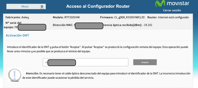

la pregunta es bien simple, tengo contratado movistar fibra con el HGU Askey RFT3505VW pedi que me instalaran esta debido a que la informacion para ponerla en modo bridge esta disponible y la verdad es bastante facil de hacer. Ahora el tema es que me gustaria poder sacar del todo el equipo de movistar.

Estimado, de donde sacaste la IDONT? Asi tal cual desde la pagina del ONU? o leiste el archivo de la config?
Algun otro ajuste?
Algun otro ajuste?
Es el mismo que puedes obtener desde SSH

Entras al router por la ip 192.168.1.1:8000
Usera name: Support
Password: T2l2f4n3c1Hg5MT
Y obtuve la GPON password y obtuve una clave de 7 caracteres.

En el ghu de Movistar vas ha mantenimiento y luego a Gpon password, la clave Gpon no está en hexadecimal.
Y lo configure en OLT prefile 2. Y depués desconecte el hgu y conecte el UF-Loco depués de un rato hace conexión
