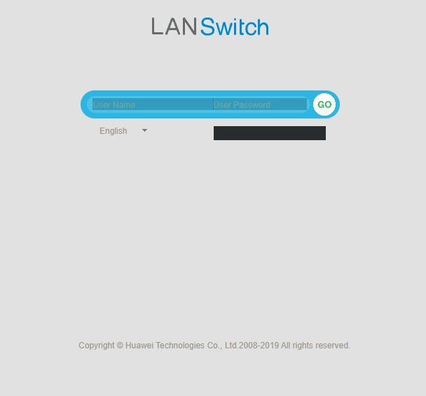

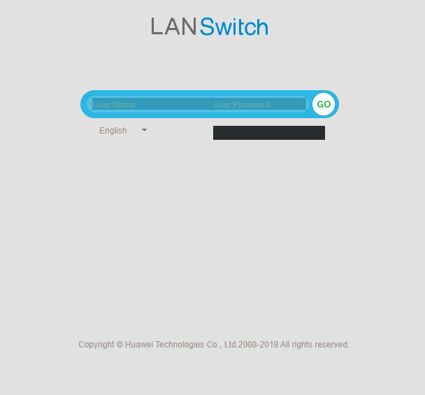

alguien sabe como volver a acceder al menú del fiberhome hg6143d una vez estando en modo bridge exitosamente?

Conéctate directo al fiberhome o bien en el router que tengas conectado al fiberhome, asigna IP estática 192.168.1.100, mascara 255.255.255.0 y puerta de enlace en blanco o 192.168.1.1 e intenta acceder al fiberhome nuevamente.
grax, aunque me aparece como si fuese otro router distinto, de marca huawei :sconf
