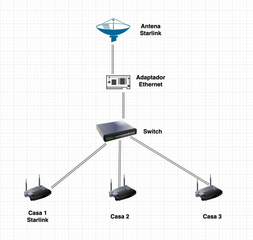

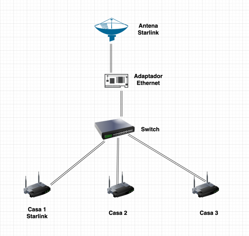

Estimados, me compre una antena reacondicionada para el campo, espero que me llegue la proxima semana. Aproveche de comprar un adaptador ethernet porque voy a repartir internet con cable utp cat 6 soterrado a traves de tuberias de PVC.
Aca les dejo un diagrama sencillo de lo que quiero hacer.
Hasta aqui, todo bien. Tengo todos los materiales, cable UTP CAT6, conectores, faceplates, herramientas, distancias medidas, etc etc.
Lo unico que se me escapo es como voy a montar la antena en la Casa 1. Viene con un soporte que no me da mucha confianza poner en el techo y la zona geografica donde la voy a instalar es complicada en invierno con dias sobre 30-40mm de lluvia y vientos hasta 60-70 km/h.
No quiero gastar 70-80 lukas por un kit de montaje propio de Starlink.
¿Alguien sabe si se puede montar con esos soportes para antenas de TV Salital o el soporte del Huawei B2368?

Puedes pasar del adaptador ethernet directo a switch? sera que la antena solo entrega una sola dirección ip x MAC (el primero que se conecte)? Definitivamente no hace de router.
Entonces tendrías que conectar un router en vez de un switch primero.
La base viene con agujeros para tornillos para fijarla... claro, seria atornillar al techo. Yo la fije a una chimenea que tenia techito plano (rectangular). Si le hace a un brazo de parabólica, piola. Sin embargo, con el peso y largo del brazo, no oscilara con el el viento?
Muchas gracias por el feedback. Lei en algunos foros que no hay problema en conectar el adaptador ethernet a un switch y conectar multiples dispositivos al switch, estos deberian obtener IP por DHCP sin problema, el maximo lo desconozco. Respecto al montaje, no quiero hacer el montaje en el techo, debido a que el climna es muy lluvioso y no quiero que se me filtre. Me gustaria el mismo montaje que una antena satelital tipo DirecTV, base en horizontal a al casa y de ahi sacar un brazo en vertical.

Al parecer el diámetro del soporte normal es un poco mayor al de la antena, puedes ponerle un suple y unos pernos pasados.

Mis viejos se unieron al "club" Starlink la semana pasada. Compraron una antena nueva para su casa en una Parcela en la V Región, que comparten con mis tíos.
Y justamente estamos armando el mismo esquema, idéntico, solo que son 2 casa y un "quincho". También, los conectaremos con cables UTP subterráneos.
Compramos el soporte que permite ponerlo en el techo. Creo que es irse a la segura.
Justamente, por el tema de la lluvia y el viento, creo que debieses hacer lo mismo.
Por cierto: las velocidades logradas, con vista directa al cielo y la antena en el piso del jardín: 150/30 Mbps app., con ping 45-50 ms promedio. En la zona hay cobertura 5G y con muchas mejores velocidades... pero en las noches de verano colapsa.

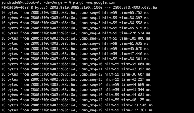

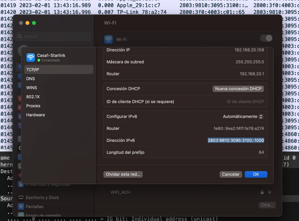

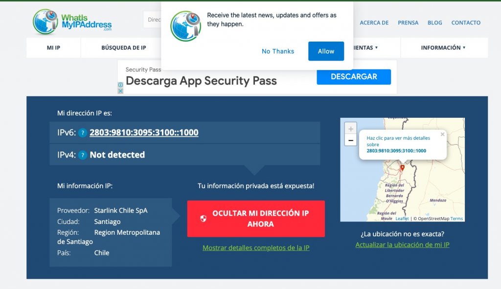

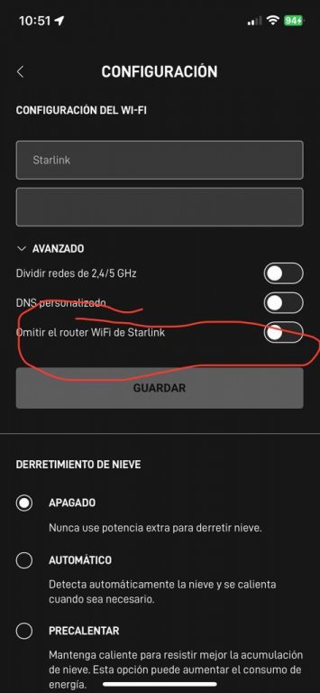

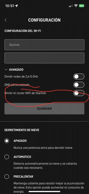

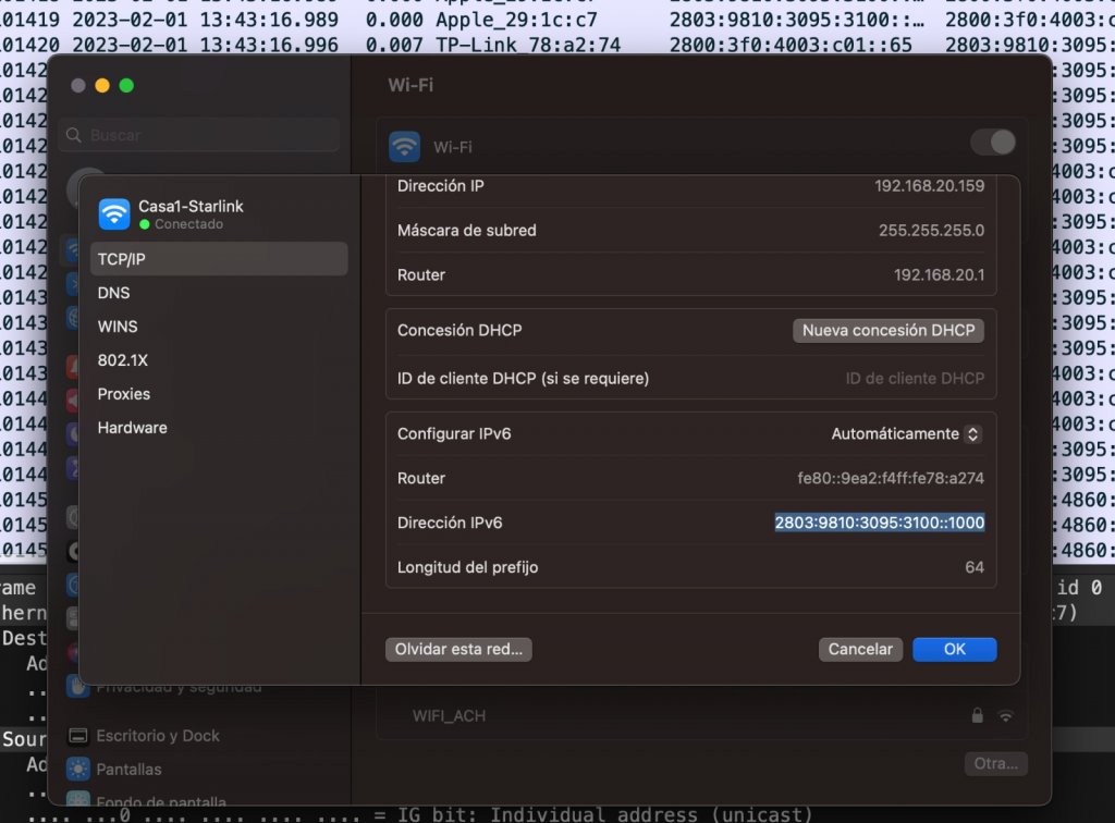

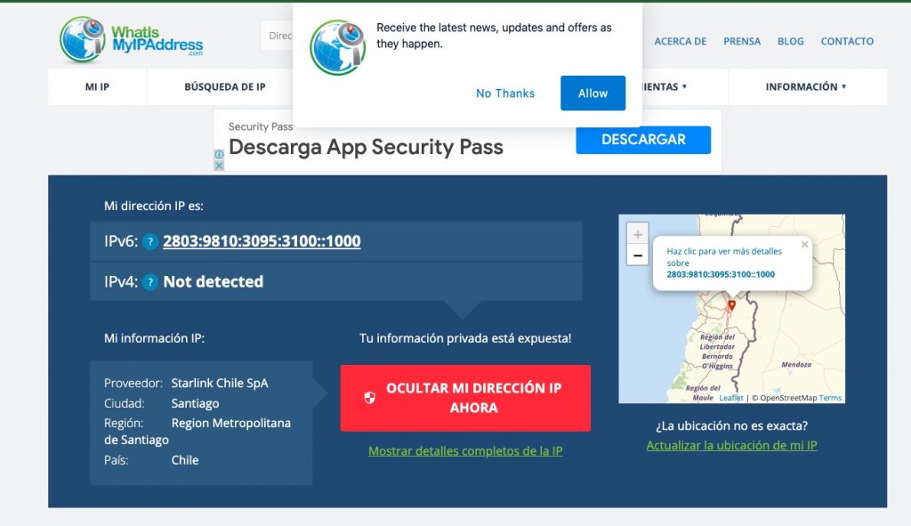

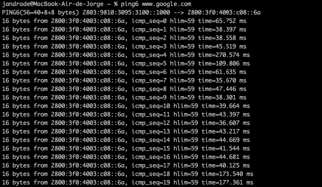

Haciendo pruebas con el router starlink bypaseado me encontre con el siguiente escenario.
El Router Wifi 1 recibe correctamente IPV4 y tiene salida a Internet.
El Router Wifi 2 no recibe IPV4 pero si recibe IPV6. Hacia la LAN via Wifi tuve que habilitar IPV6 y mi MAC obtuvo por DHCP una IPv6, con eso pude navegar hacia algunos sitios.
Lo que tengo que resolver ahora es como navegar sin problemas a cualquier sitio con IPv6. Si no lo resuelvo, tendre que volver a habilitar el Router de Starlink.

Me parece que la antena solo entrega una dirección ipv4/ipv6 a un equipo detectado por MAC.
Diría que necesitas tener un router entre la antena y el switch, y los router-wifi de casa casa dejarlos como AP's simples.

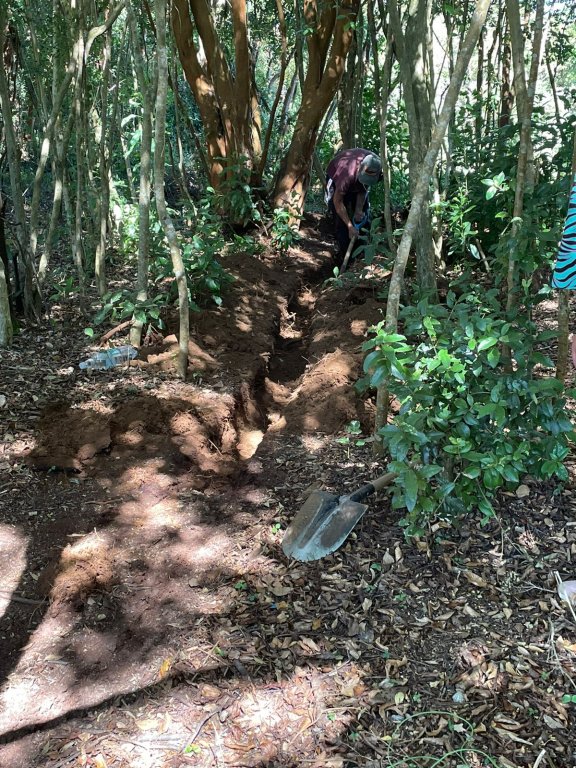

Vengo a actualizar mi setup.
Finalmente deje en modo bridge el modem de starlink y puse un router wifi (DIR-868L con DWRT, viejo lo se, pero aperrador) para entregar DHCP a todos los dispositivos en Puluqui.
Realice una conexion UTP de 80mt soterrados entre el router wifi principal y otro equipo Wifi remoto en modo AP (TP-Link Archer AX21, con este cubro 150mt2 sin problemas en la casa remota)
Aca alguna fotos.
Salida de tubo desde la casa principal.
Conexion interna en la casa principal.
Trayecto y conexion externa a la casa remota.

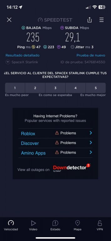

Test de velocidad de extremo a extremo, aca el dispositivo remoto estaba por wifi y el dispositivo local por cable. Si ambos hubiesen estado por cable seguramente conseguia los 900-950mbps que corresponden a una conexion Giga.
En el extremo mas alejado de la casa, me dio tasas de 80-100mbps. Wifi N excelente, no medi dbm pero realice video llamadas, reproduccion de netflix, youtube en 4K en el punto mas alejado y todo impecable, no hay puntos ciegos en la casa remota.
Velocidad Internet en casa remota saliendo por router principal

Ha sido un gran trabajo fisico pero gratificante, este proyecto es para la familia para que todos tengamos un buen internet y ahora con el teletrabajo podamos hacerlo sin problemas desde Puluqui. Me quedan al menos 2 soterrados mas a otras 2 casas, pero eso lo dejare para un par de meses mas.
Hasta el momento todo ha funcionado a la perfeccion.
Quiero montar un monitoreo por snmp para detectar las caidas. Montar unas camaras de CCTV en la casa remota y luego un sistema de energeia independiente o respaldo. Ideas me sobran, falta tiempo y clima.
