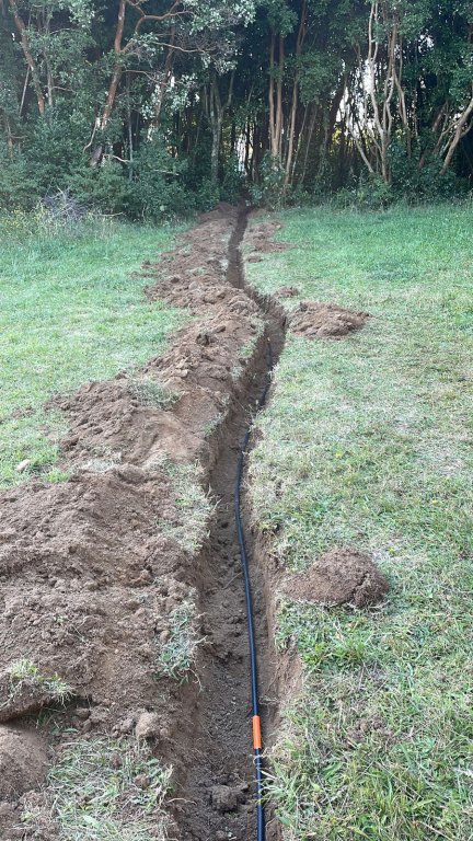

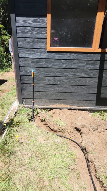

Vengo a actualizar mi setup.
Finalmente deje en modo bridge el modem de starlink y puse un router wifi (DIR-868L con DWRT, viejo lo se, pero aperrador) para entregar DHCP a todos los dispositivos en Puluqui.

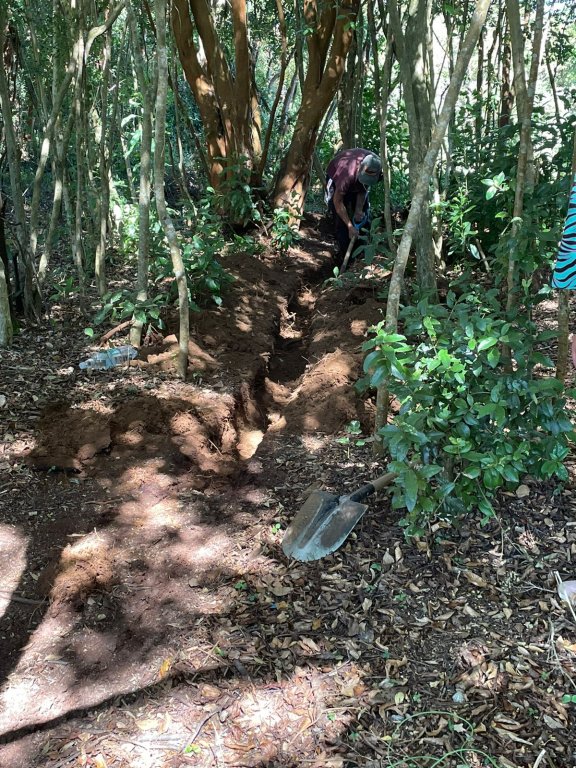

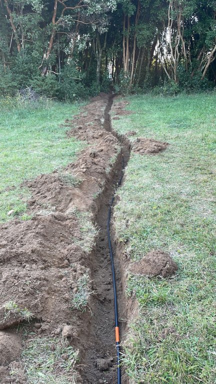

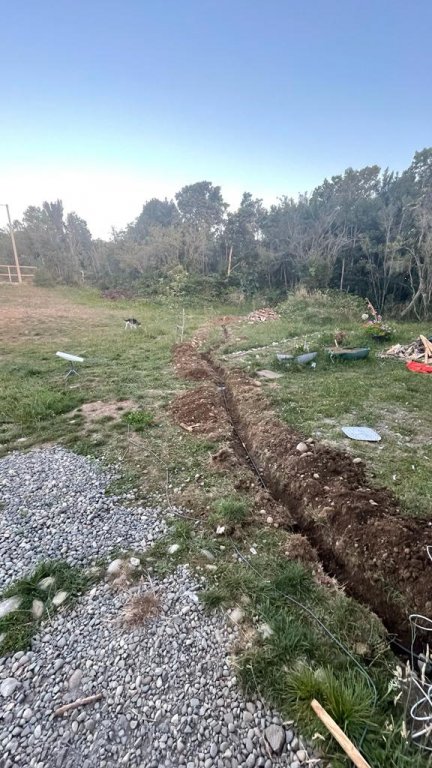

Realice una conexion UTP de 80mt soterrados entre el router wifi principal y otro equipo Wifi remoto en modo AP (TP-Link Archer AX21, con este cubro 150mt2 sin problemas en la casa remota)
Aca alguna fotos.

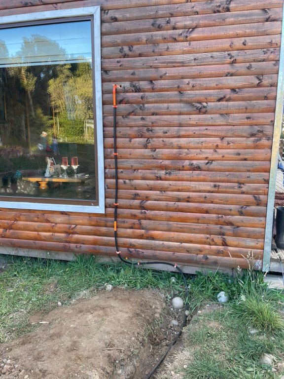

Salida de tubo desde la casa principal.
Ver adjunto 28838
Conexion interna en la casa principal.
Ver adjunto 28839

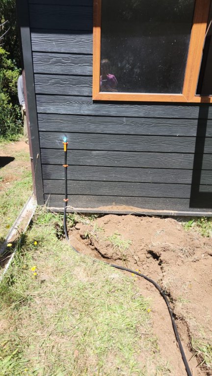

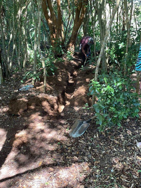

Trayecto y conexion externa a la casa remota.
Ver adjunto 28840
Ver adjunto 28844
Ver adjunto 28841
Ver adjunto 28842

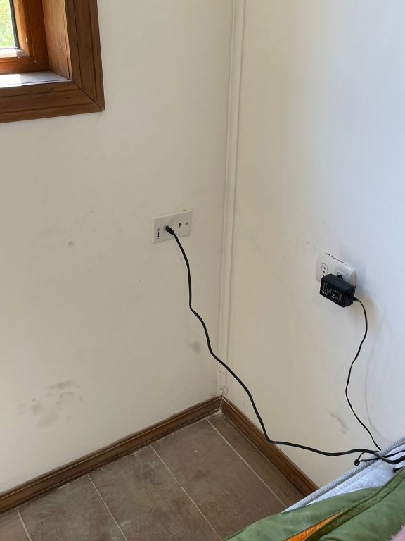

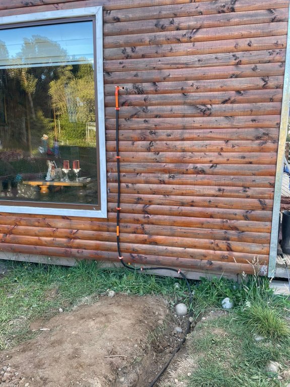

Conexion interna en casa remota
Ver adjunto 28845

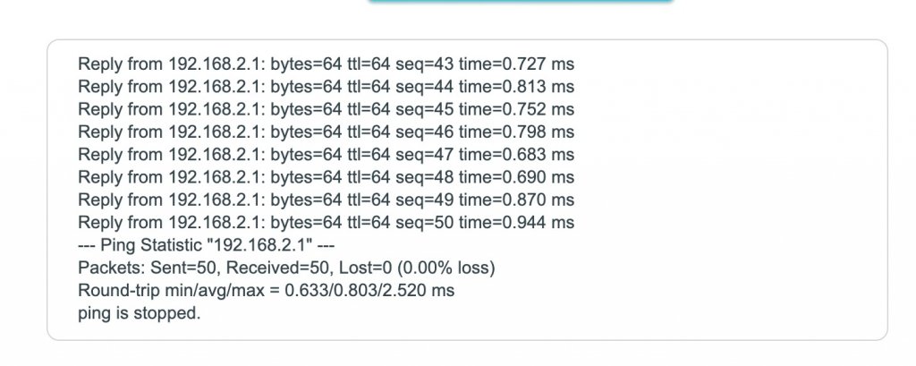

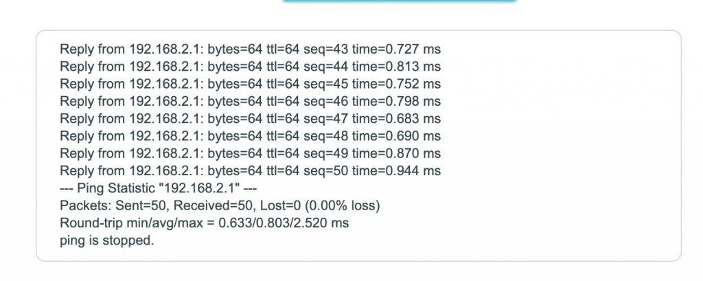

Ping desde AP Remoto hacia Router Wifi Principal.
Ver adjunto 28846

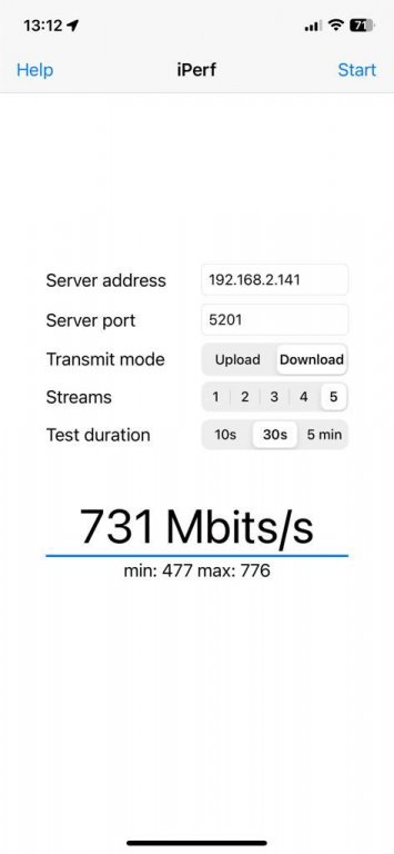

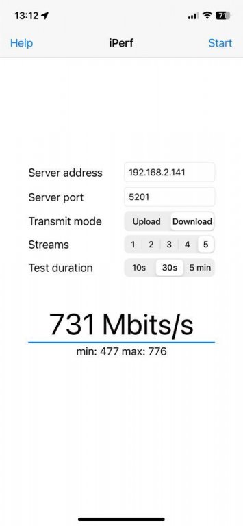

Test de velocidad de extremo a extremo, aca el dispositivo remoto estaba por wifi y el dispositivo local por cable. Si ambos hubiesen estado por cable seguramente conseguia los 900-950mbps que corresponden a una conexion Giga.
En el extremo mas alejado de la casa, me dio tasas de 80-100mbps. Wifi N excelente, no medi dbm pero realice video llamadas, reproduccion de netflix, youtube en 4K en el punto mas alejado y todo impecable, no hay puntos ciegos en la casa remota.
Ver adjunto 28849
Velocidad Internet en casa remota saliendo por router principal
Ver adjunto 28847

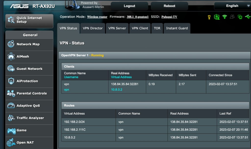

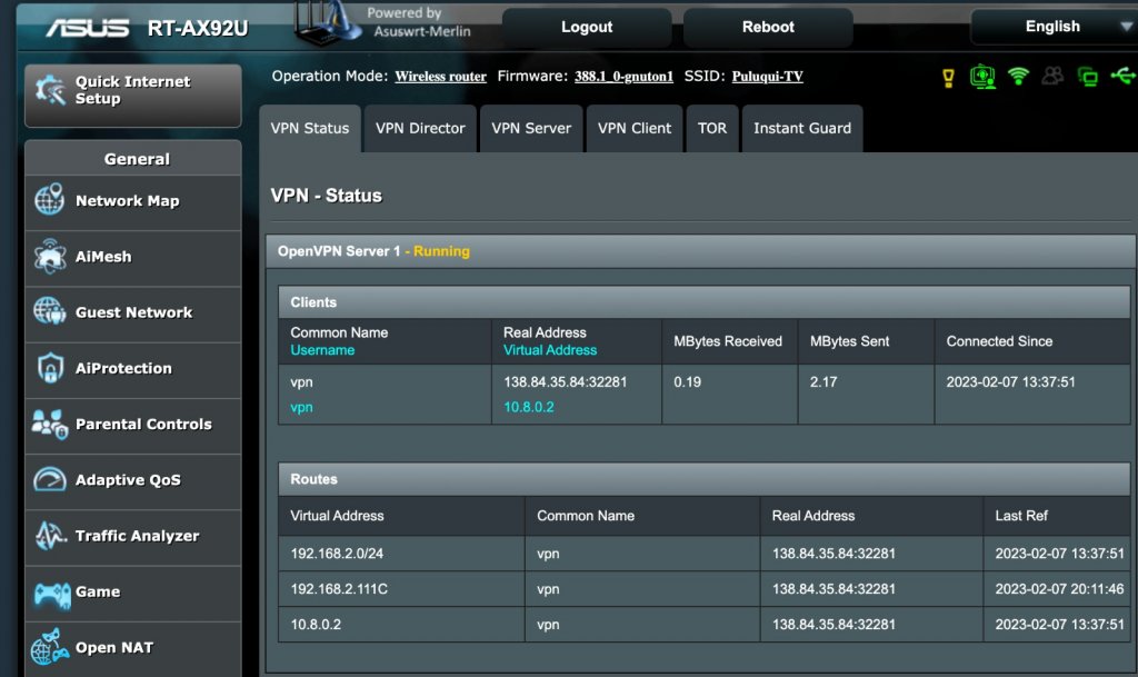

y por ultimo una vpn desde el router principal que tiene DDWRT hacia Calbuco donde vivo para poder administrar todo de forma remota.
Ver adjunto 28848
Me faltan los detalles, canaletas exteriores para que sea mas estetico, ordenamiento de cableado interno y montaje de la antena de starlink. Por lo menos la pega mas pesada ya esta finalizada y el servicio operando perfectamente.

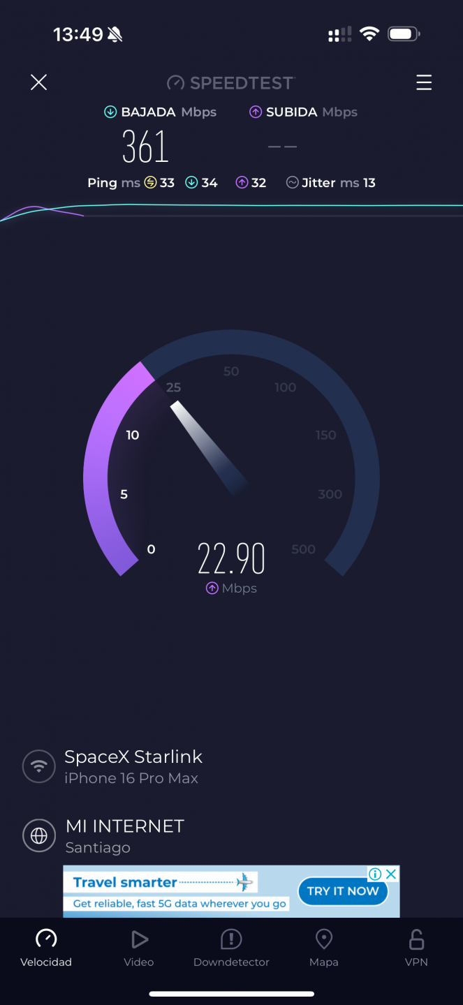

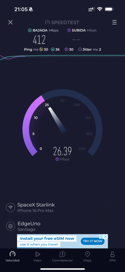

Buenas,
Tengo starlink desde la primera generación y te puedo decir que nunca un problema de caídas, excepto al comienzo del lanzamiento en Chile que de vez en cuando había interrupciones menores.
Ahora tengo la nueva antena (la que no tiene motor) y me acabo este mes de cambiar al plan lite y las velocidades han sido las mismas durante estos primeros dias. No he probado la starlink mini pero he visto algunos reviews y en cualquier caso, las velocidades siempre son por sobre los 100mbps.
Donde vivo siempre chocan postes y se cae la fibra, por lo que starlink siempre responde bien ante esta situaciones y ha sido la razón de permanecer con el servicio.
De todas maneras, puedes contratar y probar el servicio y te entregan garantía de devolución si no te gusta. Si decides contratar, existe un código de referido que te dan 1 mes gratis tanto para ti, como para el que te entregó el código (si te interesa, me mandas DM y te envío mi código de referido).

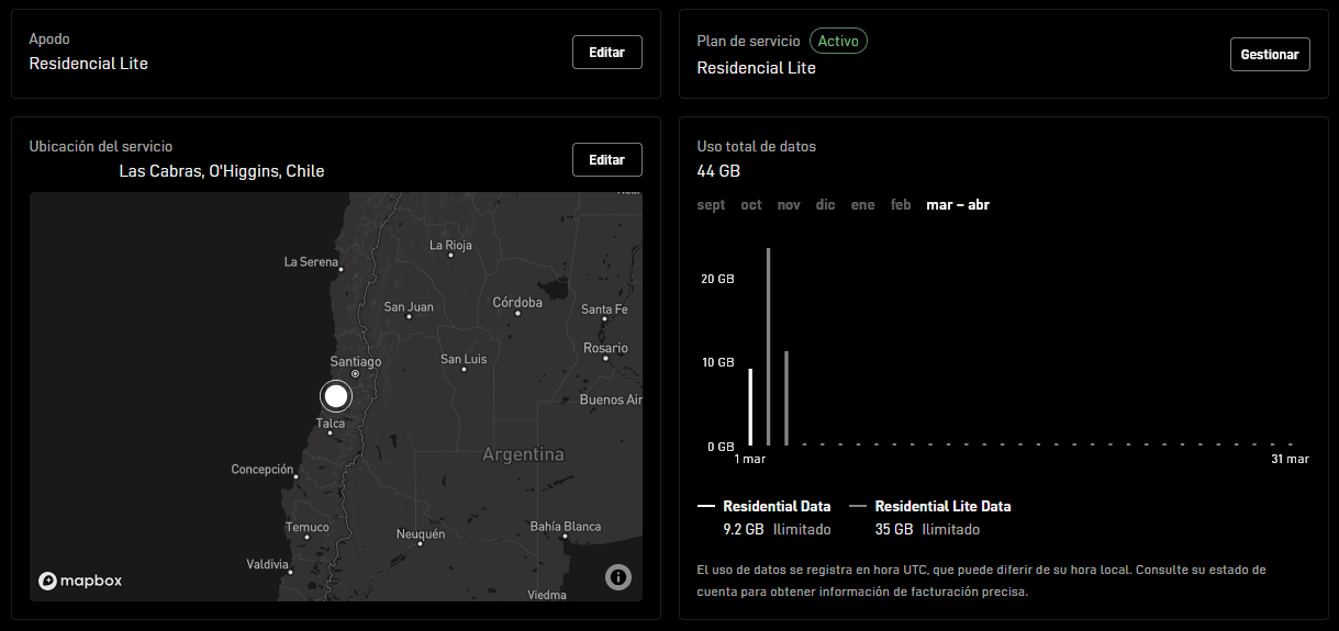

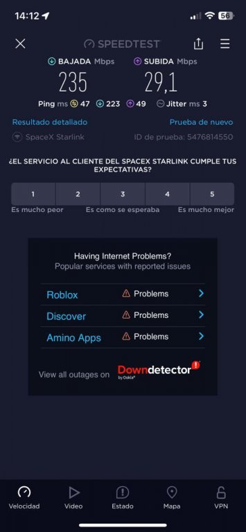

Te adjunto capturas de Speedtest al mediodía y a las 21:00 aproximadamente , un horario que debería presentar alta demanda, lo que no significa que otras zonas en diferentes celdas puedan estar más saturadas.
    548,6 KB · Visitas: 278
    548 KB · Visitas: 299

Sin abrir, que mal 20 megas , y cuec era la subida :lol
Ver adjunto 40420
Jajaja si, creo que lo único que puede definirse como punto negativo al servicio, pero desde el punto
