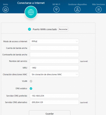

Pero si puedes cambiar las dns, en el apartado wan en el modo de conexión ahí tienes la opción
Yo lo cambio ahí (foto), no es lo ideal, pero sirve

De ahí se cambia, no sé que otra opción de cambiar el dns quiere el otro usuario
brujoadr
572
Excelente, ni se me ocurrió hacer click y q pudiera poner otro dns, gracias. Pensaba q era un on/off nomás.
