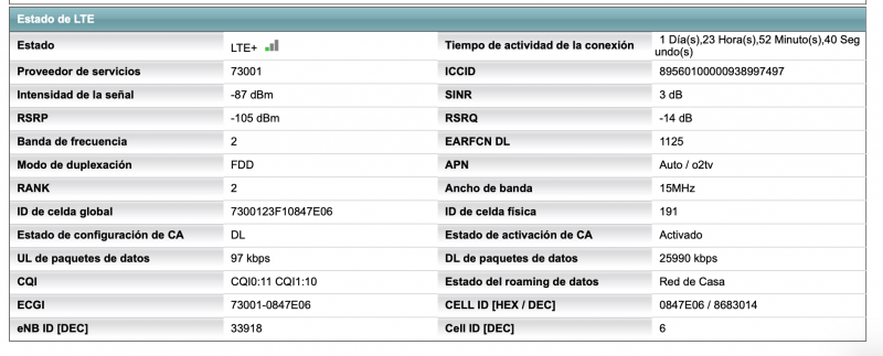

Es que depende. Para comenzar hiciste todas las pruebas en la misma banda? Por ejemplo en mi caso con el chip del plan hogar, la banda 42 me da 35 mb como max por otro lado la 7 me da como 9 y la 28 como 7 y nunca he podido activar el carrier aggregation (ni idea por que). En cambio si pongo un chip prepower, este no me deja conectarme a la banda 42 y si se activa el carrier aggregation de manera automática entre la 7 y la 28 y ahí me da como 40 mb.
Todo depende de a que banda estés conectado y que tan saturada esté.

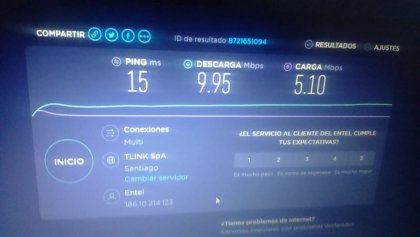

Hola con el Chip del plan, hice todas las pruebas con las bandas, y en la 7 me dan los 8 a 10 megas, y con el chip prepago en la banda 7 me da los casi 30 mega,
no logro entender por que ese cambio de velocidad, quizás el chip de plan viene limitado.
jperezc597
7 Octubre 2019
23

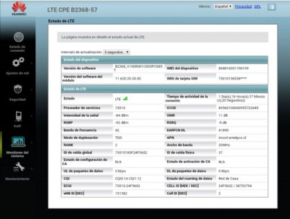

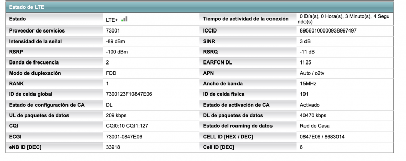

Sería bueno si si tienes el chip de prepago, no tengo el mio a mano, si cuando lo dejas en la banda 7 se activa o no el carrier aggregation, quizás eso explica la diferencia. En la parte de estado de LTE dice si esta o no activo.
    75,9 KB · Visitas: 1.311

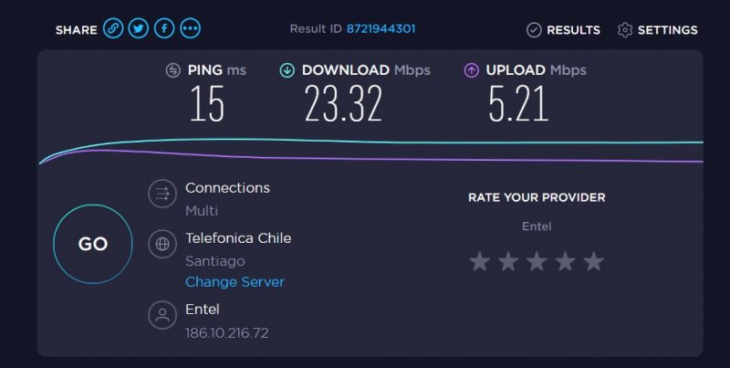

    119,4 KB · Visitas: 402

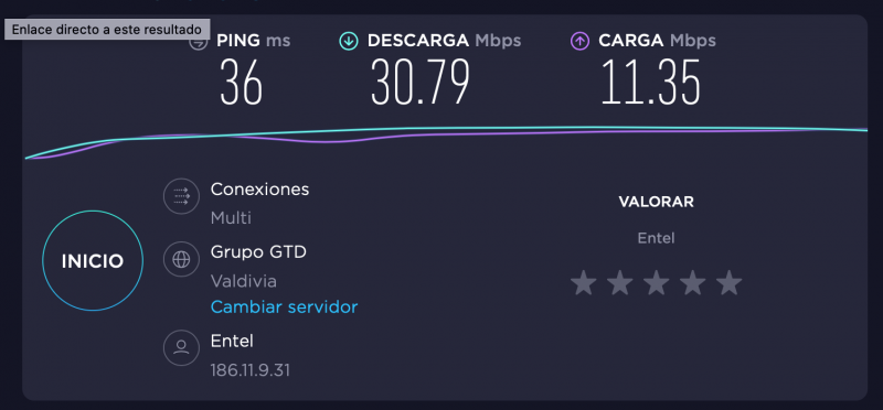

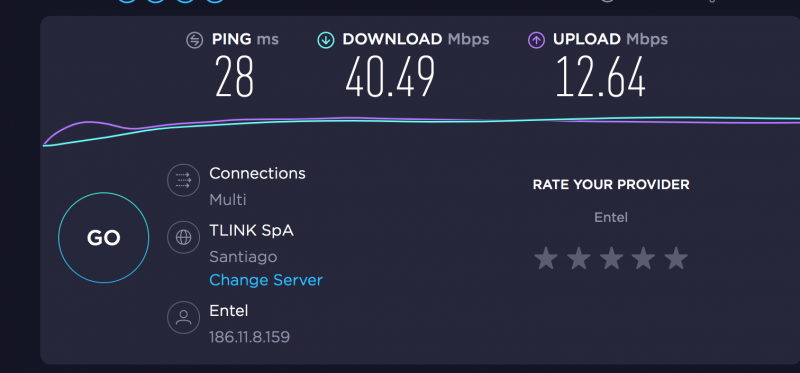

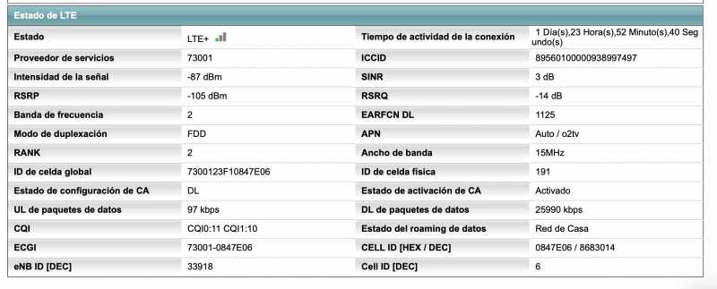

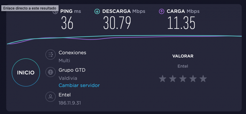

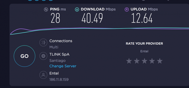

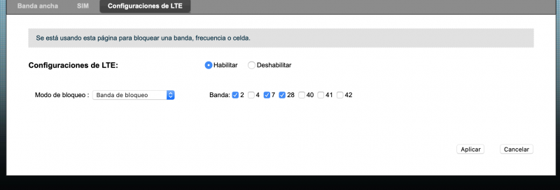

DEJANDO ACTIVO LA BANDA 2 Y 28 ME DA ESTO:
Ver adjunto 3865
Y DEJANDO ACTIVO LA BANDA 2 , 7 Y 28 ME DA ESTO:
Ver adjunto 3866
DEJANDO ESTO EN REFERENCIA.. CON LA BANDA 2, 7 Y 28.
Ver adjunto 3867
Ver adjunto 3868
A MI PARECER..
ME VA MEJOR DEJANDO LA BANDA 2 Y 28 XD JAJAJAJ LA 7 ME BAJA LA VELOCIDAD.

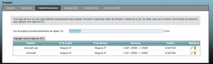

Debes de ir a Seguridad>Firewall, y en esta pantalla abres los puertos.
    99,4 KB · Visitas: 800

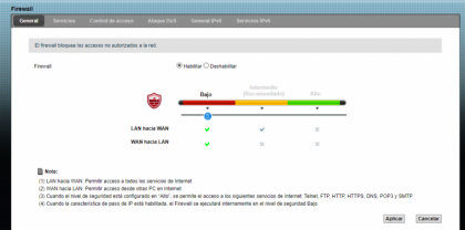

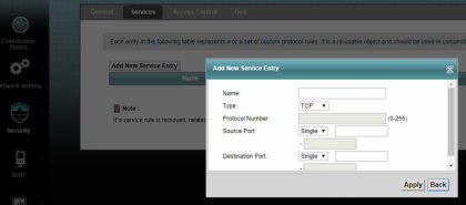

También lo hice y sigue sin funcionar :c. El firewall lo tengo en el mínimo y también he probado con este desactivado.
    29,5 KB · Visitas: 581
    59,4 KB · Visitas: 678
    160,3 KB · Visitas: 561

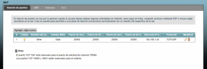

    119,5 KB · Visitas: 616
Si no puedes ponerlo online quizás el server esté mal configurado. Hace muchos años que no abro un server, pero recuerdo que me tiré una tarde configurándolo.
Pairo
31 Octubre 2019
3

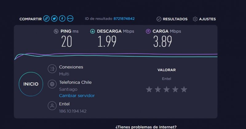

He intentado con varios puertos y lo verifico con paginas o programas (simple port tester o yougetsignal), igual intente hacer un ping a mi ip desde un note con un internet aparte y igual no funciona, por eso pienso que puede ser Entel que me este jodiendo con la wea de los puertos.
Igual me quedo feliz con la velocidad de internet que tengo ahora con el tutorial ya que pude comprobar esta tarde que seguía con mas de 20 megas de descarga cuando antes con cuea llegaba a los 2 megas a esa misma hora.

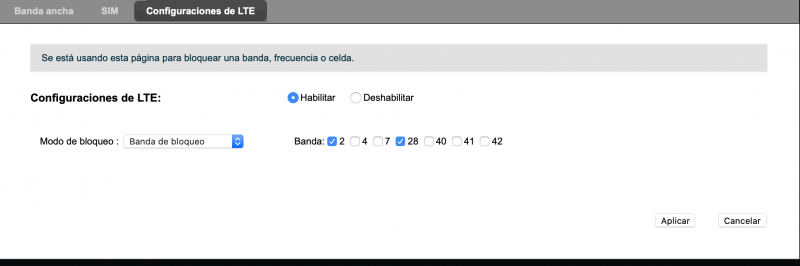

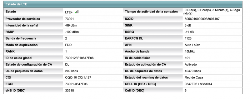

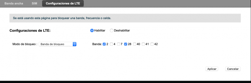

Les dejo las fotos con las bandas de LTE que me probé.
    30,8 KB · Visitas: 554
    42,9 KB · Visitas: 545
    33,6 KB · Visitas: 540
meltdown
1.910
Lo más probable es que Entel tiene capado todos los puertos, pasa exactamente igual que un chip preplan o con plan, las redes celular no permiten abrir puertos
Imagines se que se puede abrir puertos, cuantos celulares serían hackeados xd
