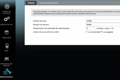

Les recomiendo apagar la luz de la antena, debido a que me contaron de que confunden los aparatos con cámaras y los destruyen. Esto pueden hacerlo con la clásica "cinta aislante" o apagándola desde el menú "Sistema".
    222,4 KB · Visitas: 601

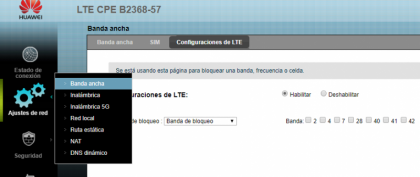

Amigo y como cambia las bandas yo aun no logro entender como se hace eso ya lo desblokie pero no cacho el cambio de las bandas
El cambio de bandas se hace en la pantalla de Ajustes de red>Banda ancha>Configuraciones de LTE>y pones "habilitar".
Te debería salir como en la foto.
Esa es la pantalla de bloqueo de bandas, en la que cada cuadrado que dejes marcado es una banda que quedará habilitada.
Te recomiendo probar las siguientes combinaciones de bandas y realizar un test de velocidad en cada una:
- 2, 7 y 28
- 2 y 28
- 7 y 28
- 2, 4, 7, 28, 40 y 41
- 42 (poco probable que funcione)
