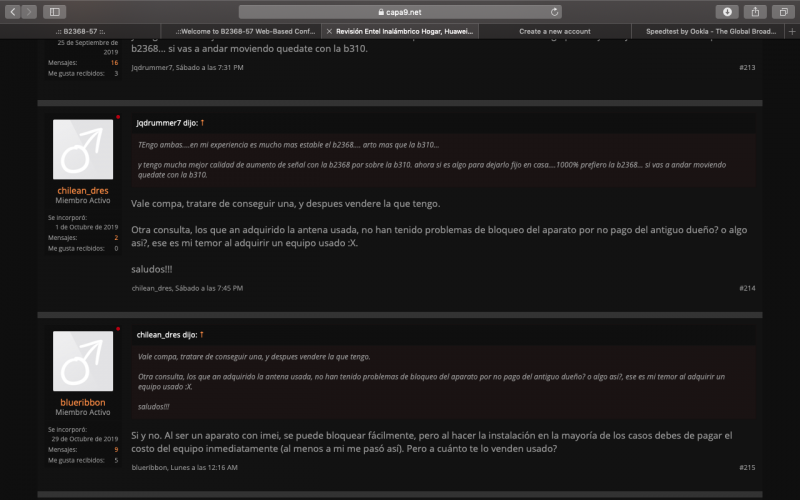

hola muchachos! una consulta, como anda el b310s en comparacion al B2368-57, mucha diferencia en la recepcion de señal?
yo tengo un b310s le compre antena externa, un bien basica y encuentro que anda mejor con las integradas que con la que le compre que es exterior...
hay recepcion relevante como para cambiarme a la B2368-57 ? saludos
Jqdrummer7
25 Septiembre 2019
24
TEngo ambas....en mi experiencia es mucho mas estable el b2368.... arto mas que la b310...
y tengo mucha mejor calidad de aumento de señal con la b2368 por sobre la b310. ahora si es algo para dejarlo fijo en casa....1000% prefiero la b2368... si vas a andar moviendo quedate con la b310.
chilean_dres
1 Octubre 2019
10
Vale compa, tratare de conseguir una, y despues vendere la que tengo.
Otra consulta, los que an adquirido la antena usada, no han tenido problemas de bloqueo del aparato por no pago del antiguo dueño? o algo asi?, ese es mi temor al adquirir un equipo usado :X.
saludos!!!

Si y no. Al ser un aparato con imei, se puede bloquear fácilmente, pero al hacer la instalación en la mayoría de los casos debes de pagar el costo del equipo inmediatamente (al menos a mi me pasó así). Pero a cuánto te lo venden usado?

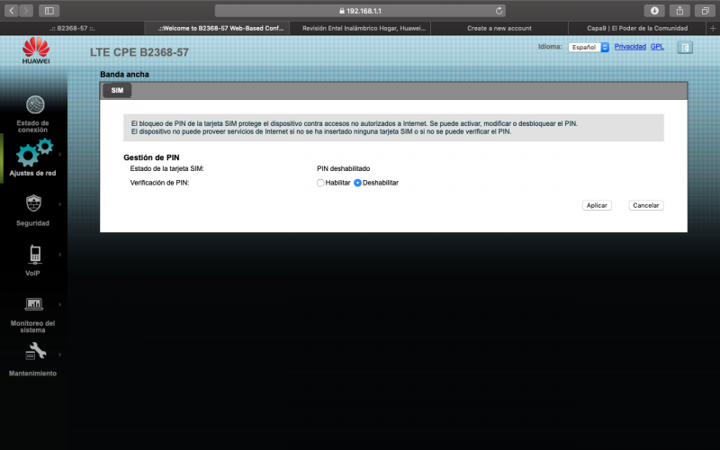

Chicos, tengo un problema para poder ingresar a la configuracion de banda ancha, al ingresar me aparece la opción adjuntada, le doy a aplicar o cancelar y sigue ahí mismo sin hacer nada.
