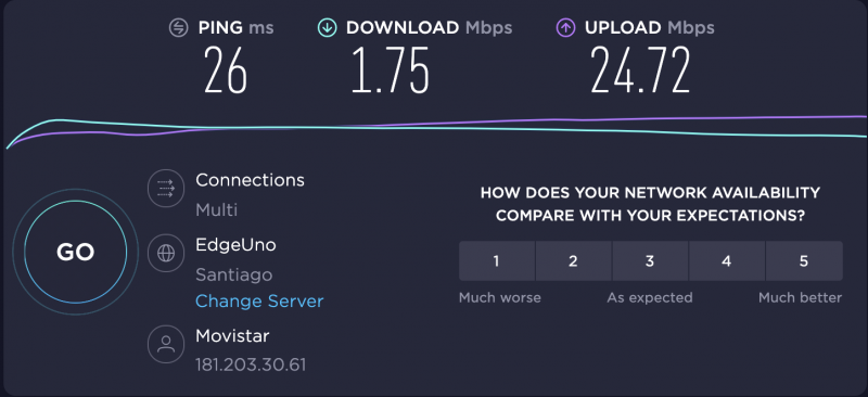

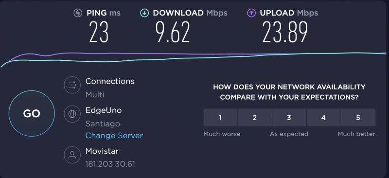

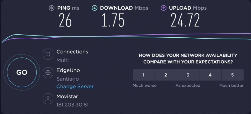

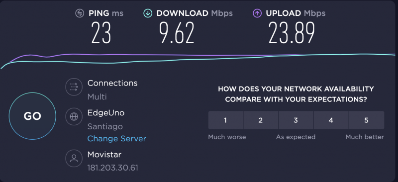

Hola. Gracias por todas las indicaciones y ayudas para el desbloqueo de bandas del B2368-57. Pude ver que con un chip Móvistar con plan BAM funciona bien en Quillota en la banda 7... y a veces con la 28. En general está cerca de los 5-10 megas de descarga, y el doble de subida. De noche alcanza hasta el triple de esa velocidad, pero me intriga saber por qué tengo más velocidad de subida siempre ¿Tendré que corregir algo en la configuración del router? Gracias desde ya por su orientación

Hola. Gracias por todas las indicaciones y ayudas para el desbloqueo de bandas del B2368-57. Pude ver que con un chip Móvistar con plan BAM funciona bien en Quillota en la banda 7... y a veces con la 28. En general está cerca de los 5-10 megas de descarga, y el doble de subida. De noche alcanza hasta el triple de esa velocidad, pero me intriga saber por qué tengo más velocidad de subida siempre ¿Tendré que corregir algo en la configuración del router? Gracias desde ya por su orientaciónVer adjunto 8708Ver adjunto 8709
No, es normal tener más en subida en telefonía móvil.
Debe ser que se ocupa menos la subida vs bajada
BZcl
28 Septiembre 2020
5
Gracias por la aclaración, Bicktor. Pensé que tenía que seguir metiéndole mano a la configuración del router.
¡Saludos!
Hola,
Aparentemente es común en movistar que la velocidad de subida sea mas alta que la bajada (también me ocurre) pero solo en la banda 28. Las otras como la B2 y B7 ocurre el caso contrario.

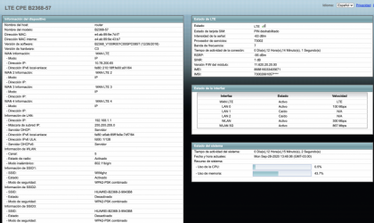

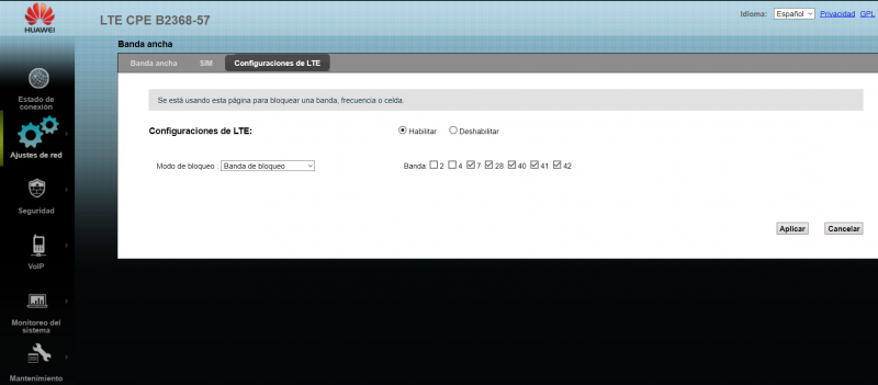

Hola, seguí los procedimientos para desbloquear las bandas. Pero ahora no tengo internet. Tengo plan vigente por el cual conseguí la antena y router. Pero en configuraciónes aparece Estado: Caído. Proveedor de Servicio N/A, Banda de Frecuencia: N/A.
¿Se puede arreglar? Ayuda porfavor.
Hola,
Por lo que veo se debe a que no tienes configurado el APN correctamente. Te recomiendo dejarlo en modo "automático". Lo encuentras en el apartado "Banda Ancha" de la configuración del router.

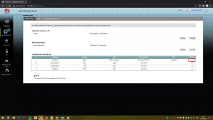

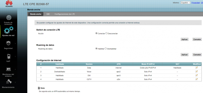

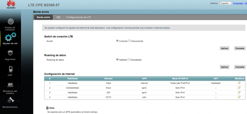

Hola, gracias por responderme.
Te adjunto el pantallazo del estado de configuraciones que tengo en el apartado de Banda Ancha. Pero no logro encontrar el modo "automático"
Send Help 😢
Softripper
11 Octubre 2019
158

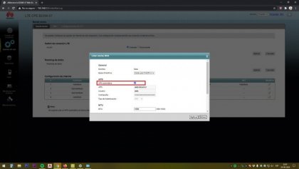

Send Help 😢
En la primera captura, donde dice "modificar", seleccionas y se abre una ventana pequeña. Ahí debes pinchar la opción automática. El router se reiniciará y debe quedar operativo.
PD. Ignora que el mio dice movistar, eso quedó de unas pruebas que estaba haciendo con ese APN, de hecho lo uso con entel, pero al poner el modo automático te detecta solo el APN de la SIM insertada.

En la primera captura, donde dice "modificar", seleccionas y se abre una ventana pequeña. Ahí debes pinchar la opción automática. El router se reiniciará y debe quedar operativo. Me cuentas como te va
Don Softripper, no me dió tiempo para editar y borrar mi comentario anterior de lo rapido que me respondió, ya que encontré el apartado que usted dice.
Efectivamente era el APN. Un crack. Vuelvo a tener Internet después de 4 días. Muchas gracias!

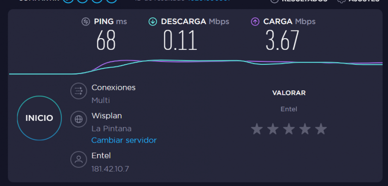

Consulta a quienes utilizan entel hogar con desbloqueo de bandas...
vivo en zona rural de la VI región y el B2368 lo tengo con plan hogar vigente y desde hace unas semanas, durante la tarde y noche no entrega mas de 3 mbps de descarga. Como dato, en la pequeña localidad que vivo dudo que alguien mas tenga el servicio del mismo modo que yo lo uso, ya que no existe factibilidad de internet hogar. Además que la red movil usa un servicio diferente y se comparo los servicios en el mismo horario, uno con una SIM de plan movil o prepago y a la misma vez con internet hogar, el servicio móvil siempre tiene mas de 10 mbps en las "mismas" bandas y celdas, solo que la diferencia es el servicio al que se conecta, porque como lo he indicado en este mismo hilo, la red movil opera bajo código 73001 y la red hogar 73010.
Creo que entel está limitando las velocidades, porque en madrugada me entrega los 30 DL/5 UL mbps que corresponde.
Otra duda, también he probado los servicios de Claro en modalidad prepago y antes considerando las mismas bandas y celdas, obtenía velocidad sobre los 30 mbps y hoy no llego ni a 1 mbps en todo horario. Será que detecta la IMEI de un dispositivo tipo router y limita la velocidad, como lo indica en sus "condiciones comerciales" al momento de comprar la bolsa. ¿Alguien que tenga alguna situación similar?

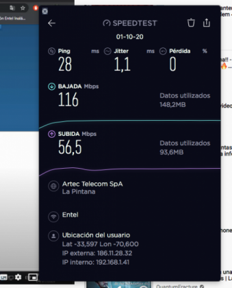

hola amigos tengo el famoso modem router b2368-57 de dia navego con suerte a 3 megas o 1 mega y de noche a 8 megas o hasta 10, más no y quiero ver la posibilidad de desbloquear el router para habilitar las bandas de las que se habla mucho que se supone que al habilitarlas debería navegar a más velocidad. aparte comento que cuando llegó el instalador, puso la antena donde se le ocurrió y no navegaba nada, con suerte a 0.500 kilobytes todo el dia y de noche con suerte a 3 megas y eso si era mucho horrible la conexion asi que me puse a buscar con un celular entel y haciendo test de velocidad por alrededor de toda mi casa encontré una buena ubicación para poder tener internet ya que donde vivo aun no tenemos factibilidad de ninguna compañía. en quilpué.
quisiera saber si puede alguien ayudarme a instalarle la actualizacion que te habilita las bandas. muchas gracias. en estos momentos estoy probando algunas alternativas pero si alguien sabe algo mas rapido o una alternativa mejor. se agradece.
bueno les comento que hice la actualizacion para entrar como administrador gracias al video de luchochanell en youtube excelente video muy explicativo. se los recomiendo.
ahora vere como mejorar mi velocidad y de ahi les sigo comentando.
desde ya muchas gracias .
chau
quiero entrar con el famoso nombre de usuario: admin
y la clave : CPE@huawei
ya que mi router no está habilitado para actualizar localmente.
muchas gracias de antemano cualquier ayuda es bienvenida

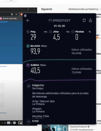

Muchas gracias amigos soy nuevo , y pude liberar mi antena y potenciarla al máximo gracias a sus consejos !!
    195,3 KB · Visitas: 265
    215,7 KB · Visitas: 263
    186,8 KB · Visitas: 255

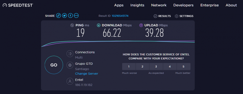

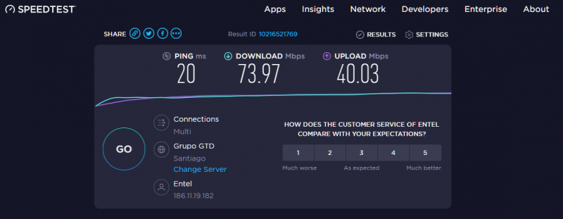

Hola, les paso a comentar que finalmente entel si apareció en mi casa (San Fernando, 6ta Región) y se llevaron el equipo luego de que lo di de baja.
Alcancé a usarlo como 3 semanas post baja del servicio con un chip de plan que al final terminé poniendo en un viejo B310S y funciona mejor que antes con lo que me da entre 60-70 megas.
    191,6 KB · Visitas: 183
