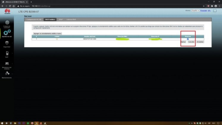

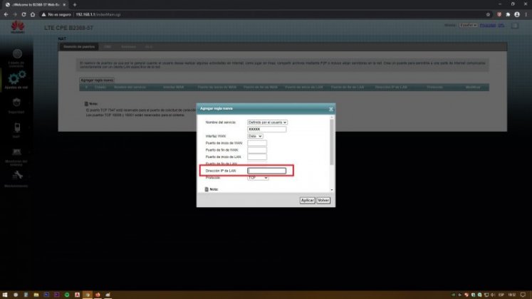

Hola, no se si el procedimiento que te indicaré es el mismo del video. Yo lo hice para abrir puertos de CoD.
- Primero designar una IP fija al equipo que le aplicaras esto.
- Una vez designada la IP, que se hace del menú del router: Ajustes de Red/Red Local/DHCP Estático pinchas "RESERVAR", luego aplicar-aceptar
- Luego agregas los puertos desde la opción NAT del router, y en la ventana que se abre pones la IP asignada al dispositivo que requieres abrir puertos.
Cuando hagas todo esto, apagas o reiniciar el router y se debería abrir. A mi me funcionó.

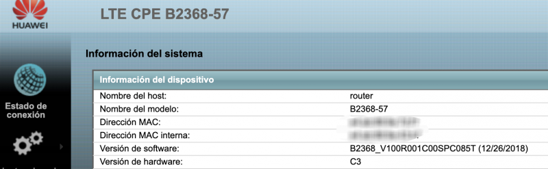

Me funciona bien el desbloqueo, pero... ¿A nadie le llama la atención que la versión del software sea de 2018? Es decir ¿No habrá ninguna nueva versión desde entonces?
Solo lo dejo como duda. He buscado pero está difícil.
