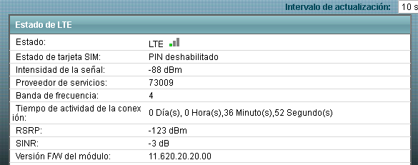

estoy mas que claro, pero con esa barra picante a primera hora en la mañana anda a 10mbps ... entonces???
Tabla de equivalencias aproximada para averiguar el nivel de cobertura en función de los dBm en aire recibidos:
  • Más de -76 dBm (números más cercanos a 0) = Excelente
  • Entre -89 y -77 = Muy buena
  • Entre -97 y -90 = Buena/Media
  • Entre -103 y -98 = Baja cobertura
  • Entre -112 y -104 = Bajísima cobertura (problemas para establecer llamadas)
  • Entre -113 y -132 dBm = Muy poca cobertura (problemas para establecer llamadas y rendimiento bajisimo)
  • A partir de -135 = Sin cobertura

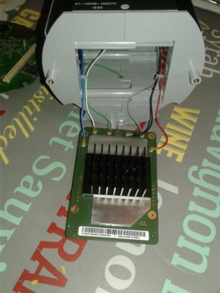

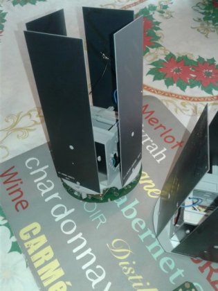

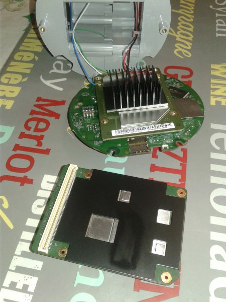

Hola a la comunidad Alguien ha tenido algún avance con los equipos bloqueados , yo tengo unos equipos desarmados en los cuales me pondré a trabajar para ver si se puede hacer algo , si alguien tiene consejos ayudas , atajos o lo que sea . Toda ayuda es bienvenida
    49,6 KB · Visitas: 183
    56,3 KB · Visitas: 203
    49,6 KB · Visitas: 174
Trata de encontrar el
Puerto jtag
