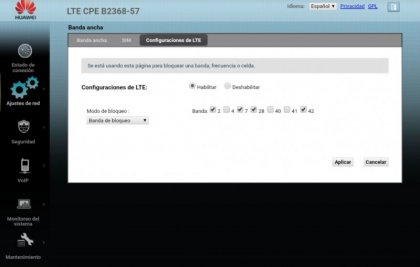

Consulta, en que parte (opción de menu) selecciono las bandas?
jperezc597
7 Octubre 2019
23
La foto es solo referencia. En las pruebas que hice deje sólo activas la banda 7 y la 28 probando con el chip prepago y con el del plan hogar.
Después de eso intente bloqueando las celdas con DL EARFCN y PCI correspondientes para las mismas bandas.
En ambas pruebas la velocidad del chip prepago era mayor que la velocidad del otro tanto en la banda 7 como en la 28.

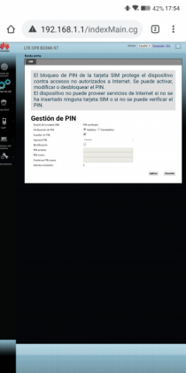

Buenas estimados me acabo de comprar hoy el Huawei B2368-57 lo conecté con un chip prepago entel por cable rj45 al router y del router vía LAN a mi pc, el router se asigno automáticamente la ip 192.168.1.1 y al intentar ingresar vía navegador queda cargando, cuando el equipo esta a punto de reiniciarse solo la web entra pero no alcanza loguear y vuelve a resetearse, lo probé sin chip y ocurre lo mismo, via wifi no alcanza a tomar ip cuando ya se reinicia el sistema, ya le efectué un recovery presionando el reset durante 6 segundos, ya no se qué mas podría hacer

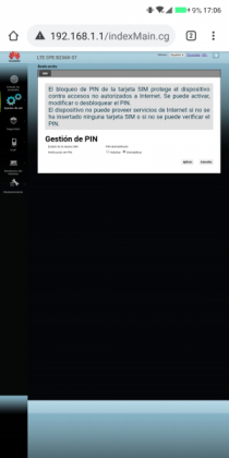

Amigo hice todo tus pasos , me toma mi chip wom, pero al ponerle el chip de fábrica entel , me parpadea la luz naranja donde sale la señal , no me llega internet y en banda ancha no esta la opción que dices , alguna ayuda bro?adjunto imagen de la opción que me sale

jperezc597
7 Octubre 2019
23
Pusiste el chip en la posición correcta hasta sentir un clic que hace? Por qué creo que no lo está reconociendo y por eso mismo no de ta opciones de nada.
Fran88
11 Octubre 2019
4
Si amigo incluso me toma el chip wom, pero el de entel no, no se que hacer y en wom tampoco me da la opciones de banda mira .
