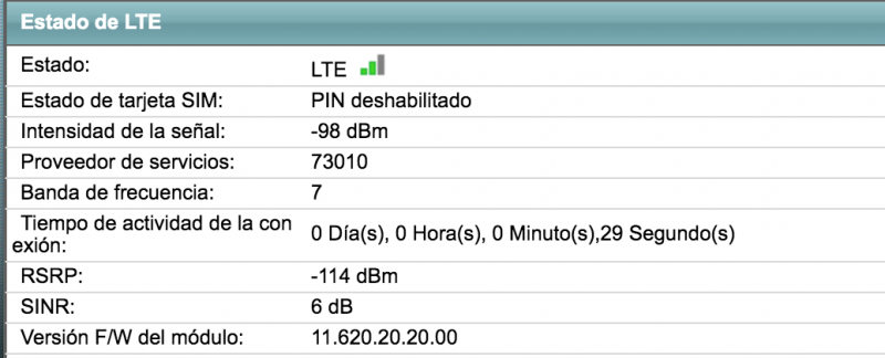

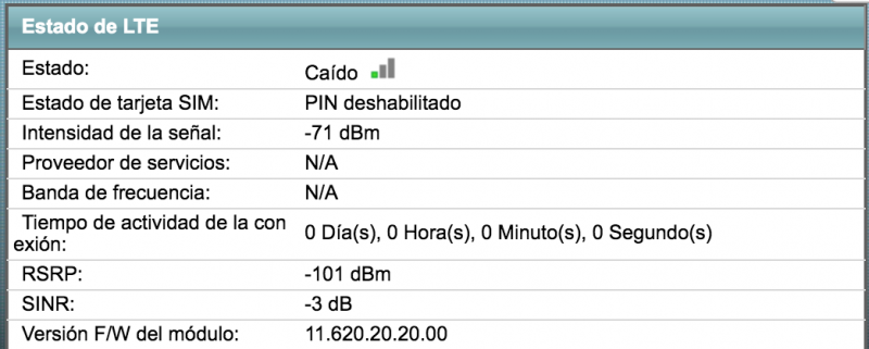

Tengo una duda. logré conectarme. pero es super inestable... habrá una forma de mejorar ello? se conecta y se desconecta a cada rato. (vivo en el campo)
    127,7 KB · Visitas: 435
24 Agosto 2019
159

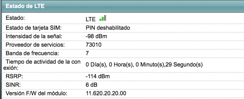

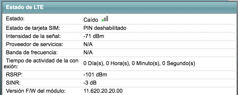

Ver adjunto 3544
Ver adjunto 3546
Mueva la antena pos compa, vaya revisando los valores, póngalo bien alto si es necesario, averigua donde esta la torre la cual te conectas y chequea que nada se interponga
