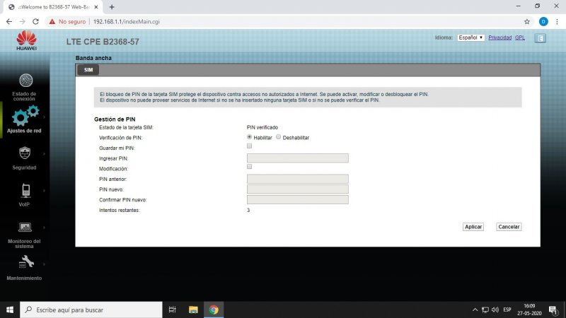

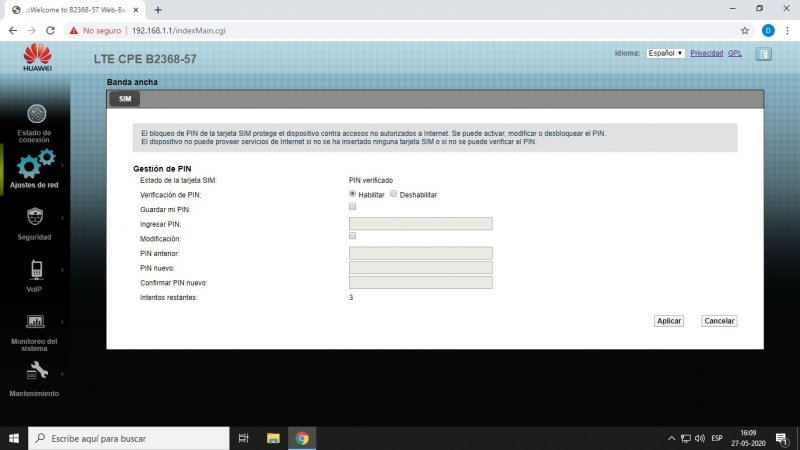

ya tengo el pin de la sim del router ahora alguien me puede ayudar ? como puedo ingresar a la configuracion de las bandas?

ya tengo el pin de la sim del router ahora alguien me puede ayudar ? como puedo ingresar a la configuracion de las bandas?Ver adjunto 5545Ver adjunto 5545
Tuve el mismo problema realice los siguiente:
- actualizacion de frimeware (desbloqueado)
- "Resetear" el router... un boton pequeño en la parte posterior
- entar como administrador al router con las siguientes credencial:
user: admin
pass: CPE@huawei
Ya con eso puedes entrar a la configuración de las bandas... en la primera pagina de esta discusión esta...
