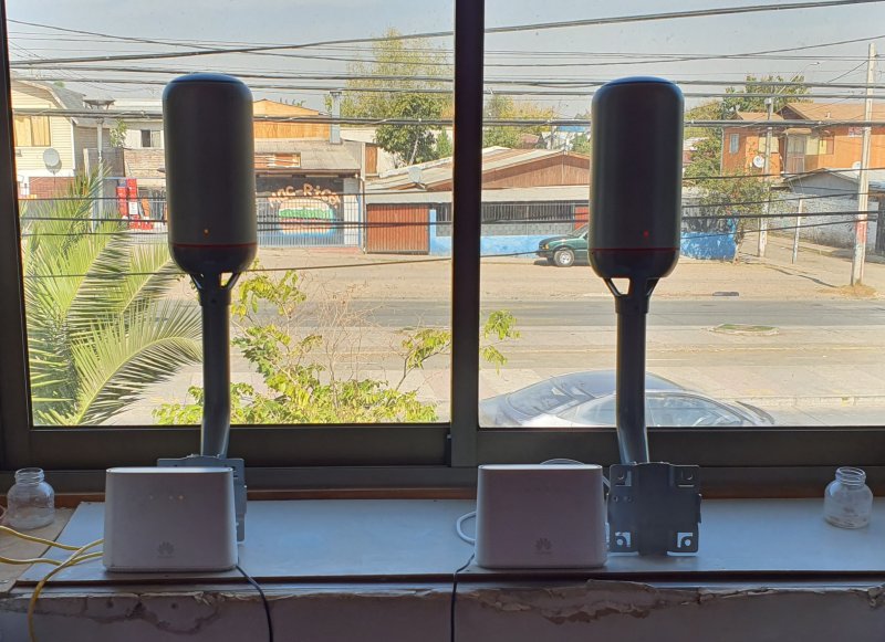

A ver para que me entiendas mejor el IDU (Router) no sirve de nada cargar el archivo de desbloqueo, porque te digo esto.
El primer equipo que me trajeron lo hice de la forma como sale en el foro bla bla bla.......
Con los dias me trajeron uno nuevo (con la nueva actualización desde la bodega) entonces lo arme lo instale bla bla.... sin chip entonces intercambie IDU (router o modem) con la intencion de cargar el archivo al ODU pero hay me di cuenta que carga toda la info perteneciente al equipo bloqueado y el IDU nuevo conectado a la antena desbloqueada me carga toda la info desbloqueada, no se si en entiendesVer adjunto 5163
entiendo lo que dices pero aclarare un par de cosas:
toda idu funciona con toda odu, si esto no ocurre puede ser por varias variables, las mas comunes es que no restablescan la clave de cifrado que usa la IDU con la ODU; recuerda que la ODU del módem LTE funciona con una clave de cifrado entre la ODU exterior y las unidades IDU interiores.
otro punto, el idu es el que lleva los bloqueos generalmente de las compañias, si conectas un idu desbloqueado a cualquier otro odu reiniciando las claves de cifrado no tendrias problemas en usarlo, en cambio si usas un idu que tiene oculta la opcion donde reinicias las claves de cifrado no podra comunicarse con la nueva odu, pero hay otro truco, si reinicias el idu con el boto de reset atras automaticamente tambien deveria restrablecerse las claves de cifrado

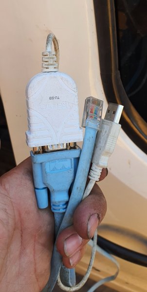

Estas mal porque el IDU solo hace de interprete y entrega alimentacion al ODU, claro tambien entrega wifi y entre otras, ya habia provado lo de reinicierlo también realizando copia de seguridad, no resulta sigue igual
la forma de acceder al equipo ODU y leer la info directamente es con este cable el cual lo usamos para leer y modificar info de los equipos IDU Huawei RNT905 al final y al cavo lo que vende entel o huawei es un IDU+ODU en escala mas pequeña a las que instala mi primo, una vez que vuelva a chile seguire probando otras cosas con el ODU por lo menos al conectar el cable al ODU enciende y el programa lo reconoce. Suerte ✌?
la forma de acceder al equipo ODU y leer la info directamente es con este cable el cual lo usamos para leer y modificar info de los equipos IDU Huawei RNT905 al final y al cavo lo que vende entel o huawei es un IDU+ODU en escala mas pequeña a las que instala mi primo, una vez que vuelva a chile seguire probando otras cosas con el ODU por lo menos al conectar el cable al ODU enciende y el programa lo reconoce. Suerte Ver adjunto 5206
Estimado si fuera así no habría posteado 2 firmware en mi tutorial, uno para IDU y otro para ODU no habría necesidad.
Lo otro ese es un cable serial a usb común y corriente, no te encenderá el ODU por si solo con el ya que nesesitas energizar vía poe para que encienda el dispositivo por lo que dudo que te funcione
saludos.

Con el cable de la foto enciende la luz del ODU en color rojo pero el programa que tiene mi primo es para el IDU RNT905 por ende no lo reconoce, de alguna forma entel carga el archivo al ODU ya sea mediante ese cable u algun IDU generico con el cual pueden hacer más cosas.
