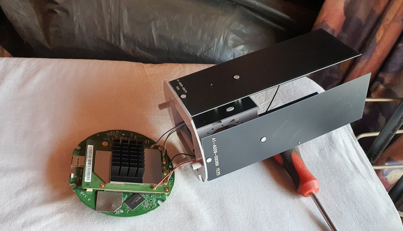

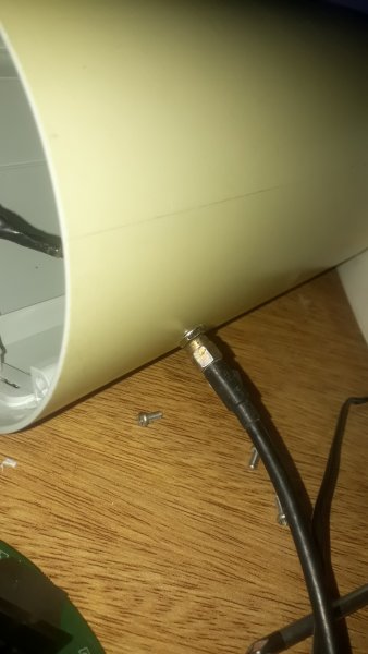

Hola me tope con esto en un foro.
Para darle mas potencia a la señal.
Probe algo con un conector artesanal igual note un poco de mejora.
Asi que encargué por aliexpres el material nesesario para experimentar. Como corresponde.
Los conectores y unas antenas externas 4g encargué .
Cuando lleguen los materiales les comento las experiencia. El cable rojo y verde influyen en la señal. De eso me di cuenta. El resto puede ser para otras bandas
El ODU trae 4 placas en su interior y son antenas lo que hace es conectarse a 2 o mas bandas a la vez es por eso que siempre oscila entre varias bandas ejemplo Entel ( 2,,7,28,42) movistar ( 4,7,28) es por eso que digo siempre dejen la automática.
Lo que muestras en la foto se me paso por la mente pero con antenas direccionales, creo que el B310 se puede instalar una antena direccional hay un video de un tipo que hace las prueba y se nota el cambio.
Ver adjunto 5121
Oh viejo me interesa tu proyecto. Tengo Entel en mi zona y sería espectacular agarrar la banda 2 también.
Sería bueno que pusieras los materiales con los que estás trabajando, idealmente acompañarlos con los link de las tiendas en donde los compraste.
Saludos y suerte con esa ganancia de señal!!!
Encargué los conectores y unas antenas por alixpres para probar.
Hise uno artesanal. Con un conector tipo n. Y un conector que tenia de un pc de una antena wifi y le hacia a la antena el mini conector. Asi que corte solde probe. Y noto diferencia. Y al conector le puse una antena yagi. Sube un poco los dbi.
Pero Al ser artesanal debe tener perdida.
Por eso encargue los materiales para probar bien. Si se nota un cambio. Encargare antenas 4g mas potente son mas caras y estoy buscando cuales son las mimo 4x4 esa esta probando el muchacho que vi en ese foro.
Banda 7 en mi caso espectacular. Pero esta saturada solo recibo una celda.
Mientras en las otras bandas mas de una celda llega.
Lte+ una raya por eso quiero probar lte + 2 rayas en la madrugada me llega y vuela.
Banda 2 una raya banda 28 una raya.
Por eso quiero darle mas señal vivo en campo.
