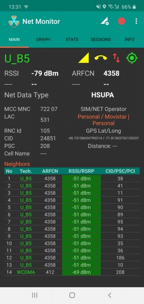

ya pregunte pero me pillo la cosa, necesito saber que bandas hay donde vivo, no he logrado hacer funcionar el NetMonitor Cell Signal Logging que me recomendaron aqui

hola, con que chip lo uso en argentina como es el sistema ahi?
Hola lo e probado con las distintas compañias de argentina hay compañias que tienen mejor cobertura en algunos lugar y otras no por ejemplo en Villa angostura, bariloche, el Bolsón ( movistar y personal) Rio mayo (movistar y claro), argentina no tiene tantas antenas como chile por lo cual se pierde la señal
