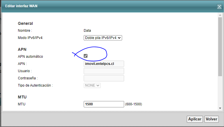

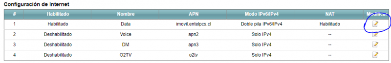

Descargue el firmware instalé el primero en el router y el segundo que dice moden en el exterior en la antena luego como dice el tutorial los restableci de fábrica y ahora no me da acceso a internet como puedo hacer en ese caso compa

coloca el apn en automatico, tienes que ir a ajustes de red > banda ancha > y configuracion de internet modificar el primero y seleccionar apn automatico y aplicar los cambios, el router se reiniciara
tienes que acceder como admin
Ver adjunto 4548
Ver adjunto 4547
Gracias brother anoche después de mucho lo logre ahora la señal está óptima esta muy buena y buena velocidad

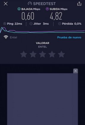

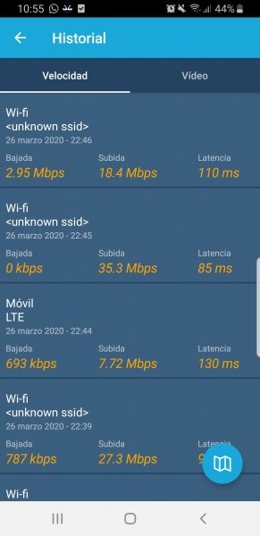

Hola a todos hace dos dias adquirí el producto y le instale un chip prepower de entel con 7 días de internet ilimitado, el único problema que tengo es que me da más nivel de carga y muy poca de descarga, les adjunto una imagen de los test de velocidad, si alguien más le ha pasado o si alguien sabe cuál es el inconveniente les agradecería mucho, porque se me hace imposible ver en streaming sin pausas

Hola a todos hace dos dias adquirí el producto y le instale un chip prepower de entel con 7 días de internet ilimitado, el único problema que tengo es que me da más nivel de carga y muy poca de descarga, les adjunto una imagen de los test de velocidad, si alguien más le ha pasado o si alguien sabe cuál es el inconveniente les agradecería mucho, porque se me hace imposible ver en streaming sin pausas Ver adjunto 4555
Probaste seleccionando un canal fijo? O ajustando la posición de la antena? Trata de tener un SINR positivo.

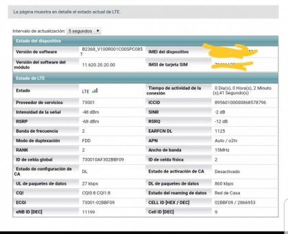

Manuedit gracias por responder, podrías por favor orientarme como es lo del canal fijo ( son las bandas ) porque intenté con todas las combinaciones que he visto en el foro y con ninguna me funcionó, te mando foto del registro de hace unos minutos
Ahí tienes -2 de SINR en el canal 2. Con Entel puedes cambiar al 7 y al 28.
En esta parte puedes seleccionar los canales.
Enviado desde mi MAR-LX3A mediante Tapatalk
