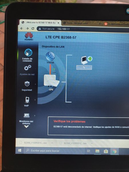

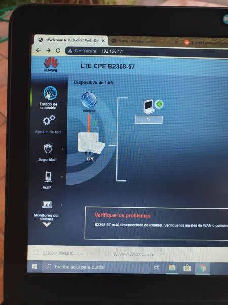

Holas. Tengo una antena de estas, la compré usada pensando que podría desbloquearla pero para mi mala suerte ya venía con la ultima actualización. Resulta que la probé en una casa con factibilidad de la red hogar de entel con un chip con plan de datos de celular y no logré que se conectara. Toma la señal pero me aparece sin acceso a internet. Alguien sabe que problema debe tener? O si para usarla sin modificar el firmware debo tener un sim hogar?? Me dice que configure los ajustes de WAN pero con este firmware no puedo acceder a nada (maldito entel)

Holas. Tengo una antena de estas, la compré usada pensando que podría desbloquearla pero para mi mala suerte ya venía con la ultima actualización. Resulta que la probé en una casa con factibilidad de la red hogar de entel con un chip con plan de datos de celular y no logré que se conectara. Toma la señal pero me aparece sin acceso a internet. Alguien sabe que problema debe tener? O si para usarla sin modificar el firmware debo tener un sim hogar?? Me dice que configure los ajustes de WAN pero con este firmware no puedo acceder a nada (maldito entel) Ver adjunto 4568
¿probaste otros chips? ¿pusiste en la opción "Broadband"/Banda Ancha "APN Auto"?
