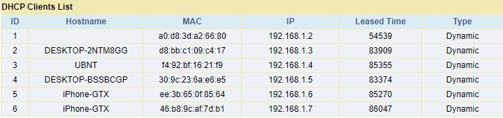

"No me lo detecto la pagina de administracion de Unifi" .... cual pagina? instalaste el servicio en pc?
Probaste con la app ubiquiti?
Que el modem corra servidor dhcp, no significa que tambien rutee. Ademas, como sale tumundo desde sus modems? con/sin vlan? ppoe?
SI un pc directo al modem sale a internet, puede que le falten datos al AP que no llegaron por dhcp (dns?)

No me lo detecto la pagina de administracion de Unify, en la lista de dispositivos del modem si me aparecia pero no hubo caso, probe varias configuraciones y nada. Se supone que este modem igual route

Lo remplace por un UnifiLoco + router openwrt (primero un tplink 4300 y depues un xiaomi 4a).
unifiloco "malos" en linkstore a $10K (creo que todavia quedan).
Hice una guia que combino guias anteriores de movistar y entel para dejar equipos gpon en modo puente.
Las credenciales para acceder al router las encontre aca + guia para sacar clave ppoe (que ocupa entel)
