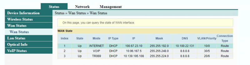

La fibra llega al modem, al router se conecta por RJ45.
Y si, el modem debe ser tambien router, tiene las 4 salidas de RJ45 y antenas de Wi-Fi. Tambien es un Fiberhome, modelo HG6244C.
El modem funciona independiente del router (desconecté el router por si acaso y funciona bien en el otro PC) de hecho, recien cache que tiene su propio Wi-Fi (asumia que tenia un firmware modificado pero no), aunque es 2.4G y da como 40mbps.
No se puede configurar casi nada, dejo esas capturas a ver si te da una idea. Supongo que el dispositivo ID 1, sin nombre, corresponde al router.

Tonces es un Combo modem/router/switch/accessPoint y toda la wea junta como cualquier otra.
Si quieres tener más control sobre todo, tendrías que irte por un router bueno y dejar el modem en modo bridge. La paja es que los "Router" buenos son ridículamente caros, porque son varios dispositivos en uno. Para comenzar, ningún router te va a ofrecer wifi 5Ghz por debajo de las 100 lucas. Por otro lado un access point si.
Si lo que necesitas son mas puertos RJ45, te compras un switch, salen 15-20 lucas y son impecables. Si necesitas mejor wifi, Un access Point. El más básico con 5ghz 1200AC
Al igual que los switch Unmanaged, lo único que hace el access point es repartir wifi, nada más, así que es casi imposible que se ponga lento, no hace nada inteligente que requiera procesamiento como es el caso de un router.
Si no te importa que los chinos tengan tus datos, el Huawei AX3 que compartió el compadre arriba.
