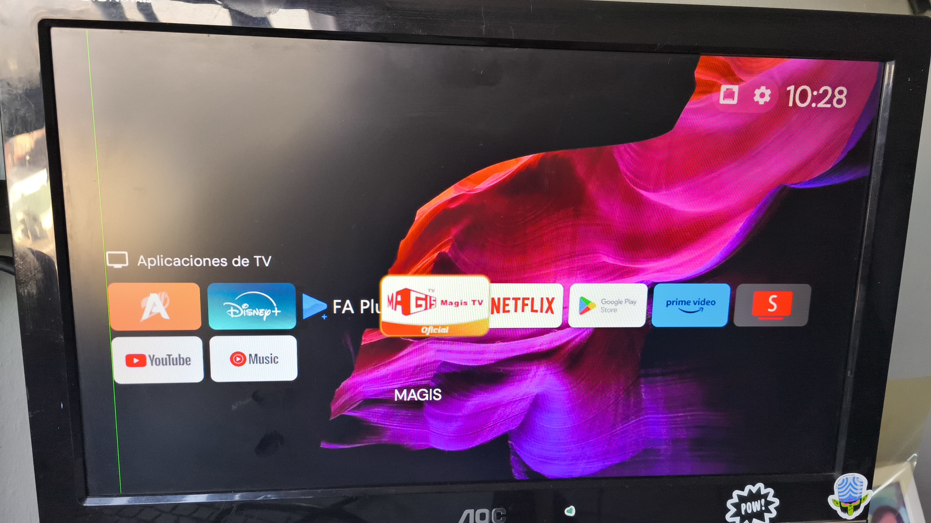

Comparto que con este tutorial de youtube pude recuperar uno de mis dos decos, el que ya tenia con magis y desbloqueado. Con eso quiero decir que estaba habilitado el modod desarrollador y depuracion usb para usar adb.
Al seguir los pasos entendi que solo debo conectar a la wifi de mi telefono como hotspot, deshabilitando luego de conectarse los datos e internet que tenga, no apagar el hot spot. en el telefono. ejecuto el remote adb shell (que descargue de una web ya que esta para versiones anteriores de android en mi caso. y aplique los comandos que salen en ese video de youtube. luego reinicie el deco y listo. todo ok

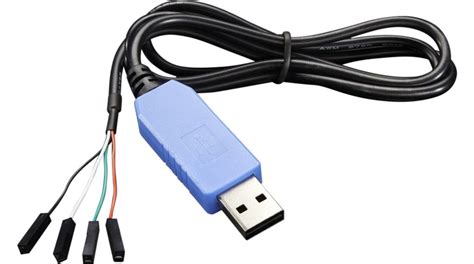

Hacerse de un adaptador serial UART TTL a USB, (valen entre 2 a 5 lucas)

El adaptador viene con 4 cables.. Vcc, Rx, TX, GND.

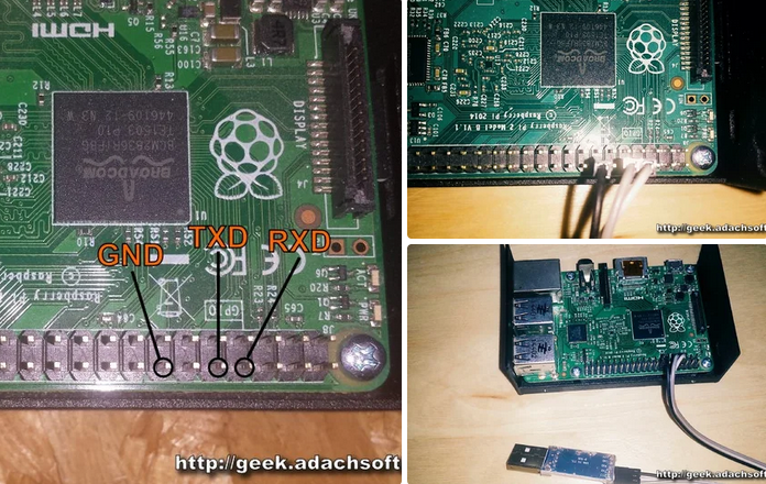

Abrir el TVBOX y buscar en la placa madre, deberían encontrar los mismos pines Vcc, Rx, TX, GND
Soldar o unir los cables del adaptador USB hacia la Placa madre del dispositivo, pero en el siguiente orden.
GND ---------> GND
TX------------>RX
RX------------>TX
VCC (NO SE CONECTA)

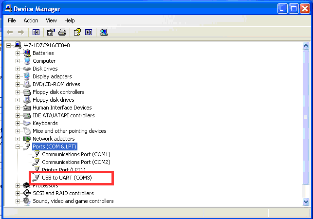

Conectar el adaptador Serial-USB al PC y revisar administrador de dispositivos, aparecerá un nuevo dispositivo (USB-UART) o algo similar y con un puerto COM definido, en este caso COM3.

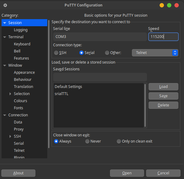

Abrir Putty.exe, Seleccionar conexión Serial y configurar el puerto serie especifico COM3 y la velocidad en 115200 y dar a al botón OPEN.
Se abrirá una ventana terminal.

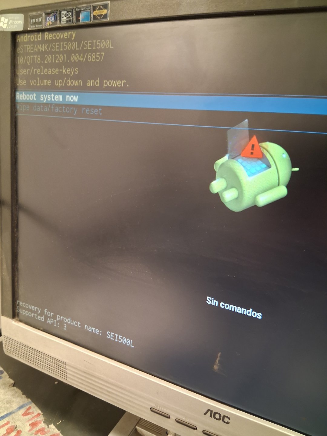

Con esto ya se reiniciara la caja en la pantalla de recovery android, con un control un mouse o un teclado usb conectado a la caja, seleccionar y ejecutar en este orden
-Wipe Data /factory reset
- Reboot system now.
Y listo con esto ya tendrán su caja reseteada desde cero..
Ver adjunto 41749
GND ---------> GND
TX------------>RX
RX------------>TX
VCC (NO SE CONECTA)
Ver adjunto 41750
Ver adjunto 41752
Ver adjunto 41753
