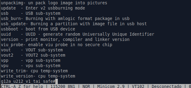

Muy resumido,,, Hay que "entrar a picar" abrir la caja soldarle 3 cables esos cables hacerlos llegar a un adaptador usb-serialttl, ese adaptador conectarlo al pc por usb y con un programa acceder a la terminal ttl de comandos de la caja donde se puede activar el modo recovery, activar el modo usb_burning (para flashearlo), y otras cosas mas.
Si necesitas en detalle el procedimiento me avisas o mandas un inbox.

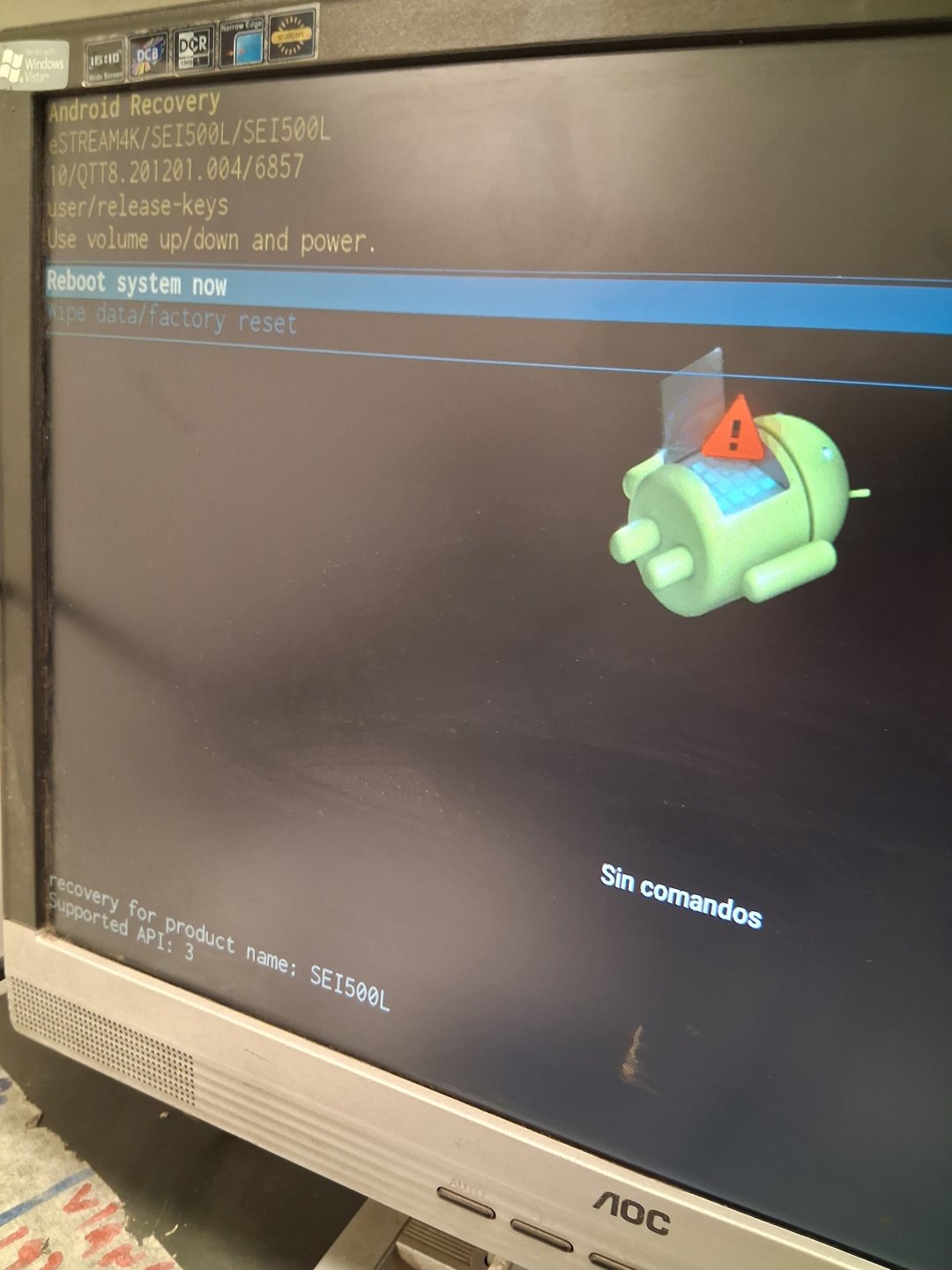

Estimado tengo el mismo drama.. yo pude entrar por terminal serial y desde ahí ejecutar recovery (factory reset) también se pueden desde ahí ejecutar comandos para flashear como usb_burning_tool mode , pero no he encontrado la rom oficial de amlogic o al menos una alternativa.
Ver adjunto 41594
Ver adjunto 41595
