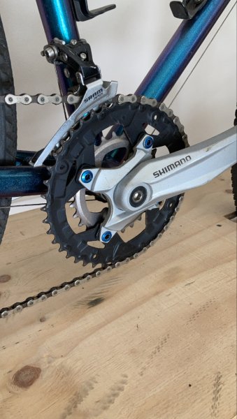

Topo ya que te gusta vitrinear te encargo dato de volante porque al mío se le rodó el hilo de donde se extrae la biela derecha y no hallo repuesto xD
  • Eje cuadrado
  • 170mm largo biela
  • 104/64 BCD (da lo mismo si doble o triple, 8-9 o 10v, pero que sea este BCD xD)

Deberias dar los tamaños de los platos ( parece un 44 y 22 , con el 44 por dentro ) , pues si algo recuerdo alteraste tu volante triple y dejaste un bi-plato . Si fuere asi , casi cualquier lado derecho que puedan removerse los platos te servira ( araña de 4 ) . Buscaria en talleres de reparacion en antofa , puede que haya alguno , donde el daño sean los platos ( doblados ) y de biela-araña intacta .

@toporil.mecanica ya pregunté por acá y no hay nada de nada :'( Lo tengo 44-28, pero espero poder reciclar las coronas por eso no me es relevante si de fábrica viene doble o triple, porque igualmente le cambiaría las coronas
Bueno aprovecho de dejar el dato por si alguien tiene alguno en su cajon de cachureos por ahí que me pueda vender o truquear, tengo harta challa.

¿ no se si ya lo sacaste ? , pues impediria quitar el motor . Salvo eso pudieras andar una eternidad asi .
Ahora al dañarse los hilos de la biela , si se puede quitar sin romper . Deberas usar extractor de rodamientos de 3 o 2 patas y colocar una placa suple de donde poder agarrarse .
Necesariamente tendrias que desmontar las coronas y dejarlas a un lado , al poner una placa metalica que no se doble y que las patas del extractor se agarren en ella ( no en la biela ) , porque sin nada mas se podria romper ( debe tener forma de herradura la placa suple ) .
En ultimo caso aplicas sierra , rompes la parte donde va el eje cuadrado , si la biela-araña no se volvera a usar .
Parece entre un volante acera FC-M3000 para 3x9 velocidades o alivio FC-M4010 no octalink , la idea de dejar la corona 44 de segundo plato y ponerlo por dentro es muy buena . Colocaste de 1er plato un 28 , que si tus neumaticos son algo anchas en tierra , tendrias mas fuerza con un plato de 26 , pudiendo llegar hasta un 24 dientes , si no hubieren roces de cadena con la parte de abajo del desviador ( es a prueba y error ) .

Consigue una biela de acero comun , para que limpies los hilos del extractor de volantes . Estos se ensucian con el aluminio en cada metida y haran que apretes mal la herramienta , pudiendo dañar los hilos de la biela que son mas blandos . Son como 5 1/2 vueltas lo que debe enrosccarse el extractor en la biela y ademas debe apretarse moderadamente antes de extraer . En este punto conviene introducir un perno allen de cabeza ancha , que quepa en el hoyo cuadrado , asi no pellizcar el aluminio al presionar con el extractor . Colocare unas fotos mas tarde sobre esto ultimo .
