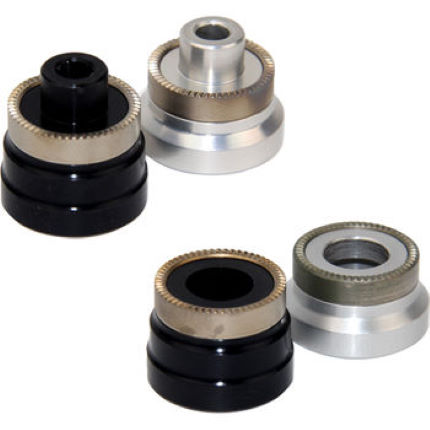

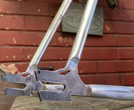

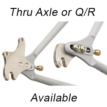

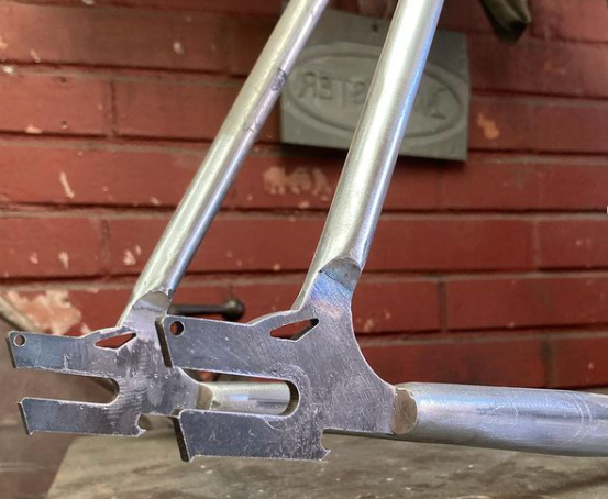

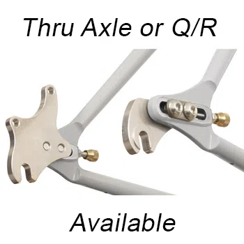

No existen adaptadores de eje QR a eje pasante para el cuadro, a menos que tengas punteras intercambiables. Surly tiene el gnot-boost, salsa con las punteras alternator y Las Kona Unit tambien son asi. Si fuera un cuadro reynolds 853 (o algo así de pituco), le metería mano con unas punteras paragon machine works. Si es un cuadro estándar, no creo que valga la pena, es bien grande la inversion. El monster aca en chile te podria hacer una pega asi (ver imagen derecha)

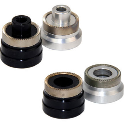

Quizás invertir en un juego de mazas que puedas cambiar de eje mas adelante (hope y otras marcas pitucas tienen kits de conversión), es una inversión tan cara como cambiar punteras.

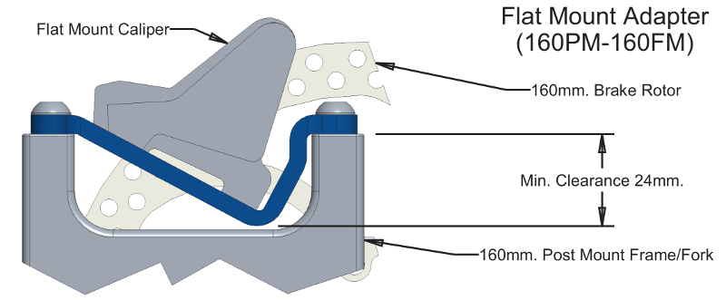

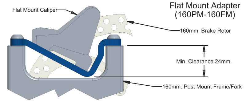

Con respecto a los frenos de post-mount a flat mount si se puede:

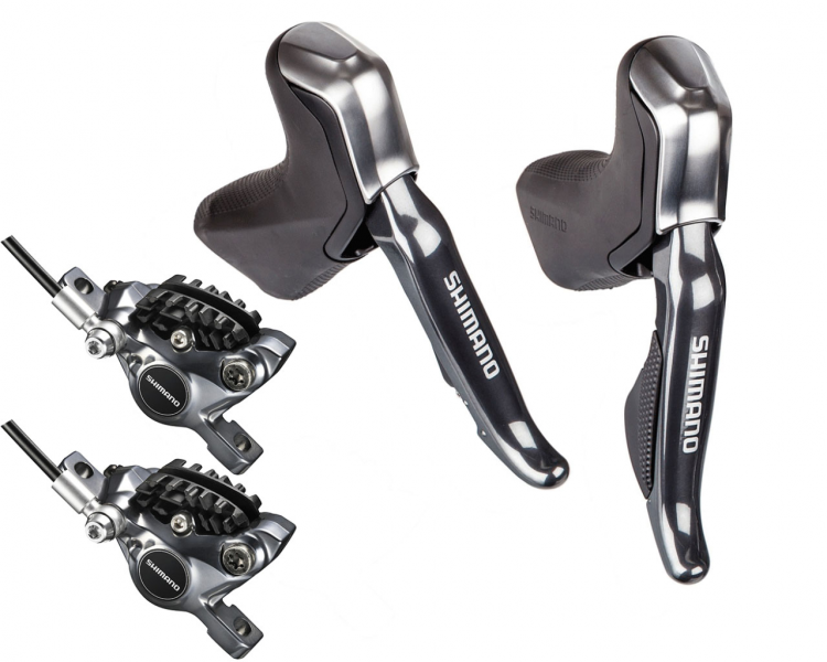

De todos modos, puedes conectar cualquier caliper de mtb post-mount a cualquier manilla de ruta hidráulica, todos son compatibles (incluido las manillas grx y calipers de 4 pistones de mtb). De hecho las primeras primeras manillas ultegra hidráulicas ocupaban calipers XT BR-M785 rebrandeados a BR-RS785 (pero que en el fondo eran lo mismo)
Ver adjunto 16204Ver adjunto 16205
Ver adjunto 16203
Ver adjunto 16202
Ver adjunto 16206
