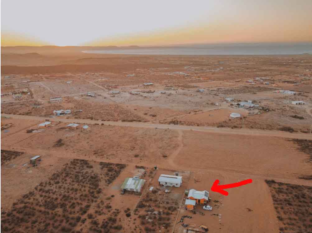

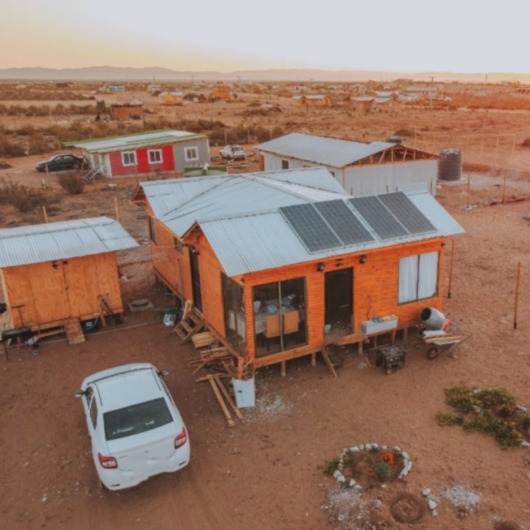

Tengo un amigo que se aburrió de Stgo y se compró un sitio pelado en Tongoy, sin acceso ni a alcantarillado ni a luz ni agua.
Se la jugó por abastecerse solo de las 3 cosas, un pozo para el WC, un Estanque para el Agua y Paneles Solares para la electricidad
Para que se hagan una idea de donde está ubicado les dejo una foto que sacó con un dron

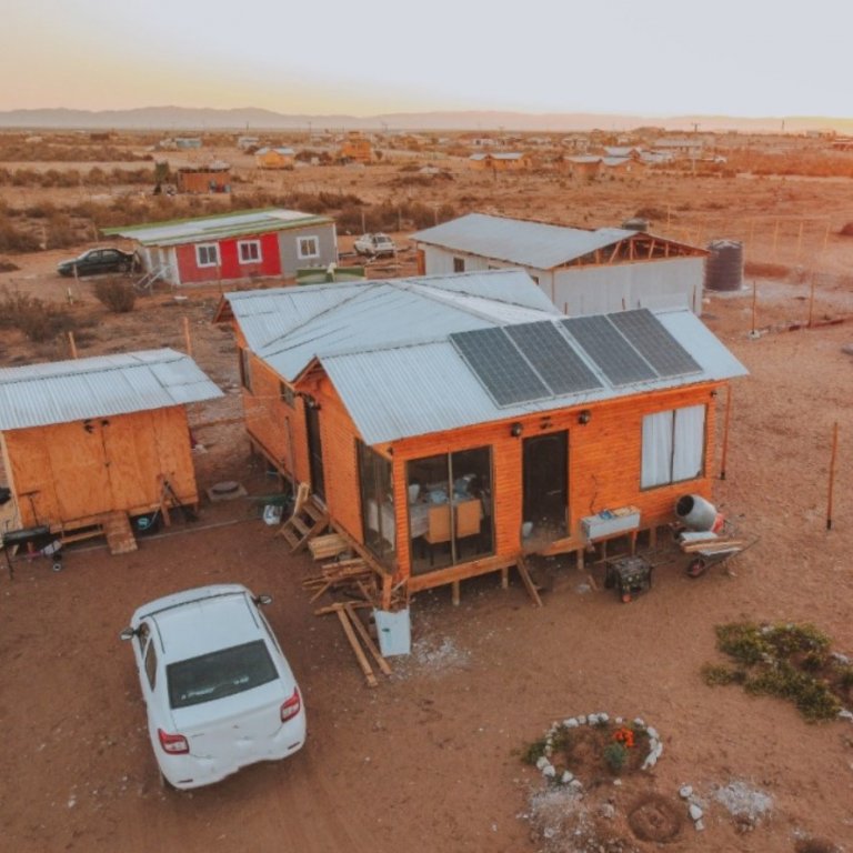

Tiene 4 paneles solares y con ellos tiene alimentados:
Refrigerador, TV
Todos los electrodomésticos onda microonda, juguera, etc
Lavadora
Computador
Luces de toda la casa y la caseta Taller lateral
etc.
Le voy a preguntar que batería usa y que tipo de paneles son.
Pensar que cuando compró no tenía ni vecinos, esos se instalaron después.

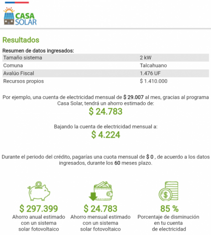

Por si les interesa hay un programa para postular a un sistema de energía solar, pero tienen que ser como 100 postulantes por comuna. faltaría ver cuando es el próximo llamado a postular.
Tienen una calculadora para que se hagan una idea del financiamiento y del pago de la luz.

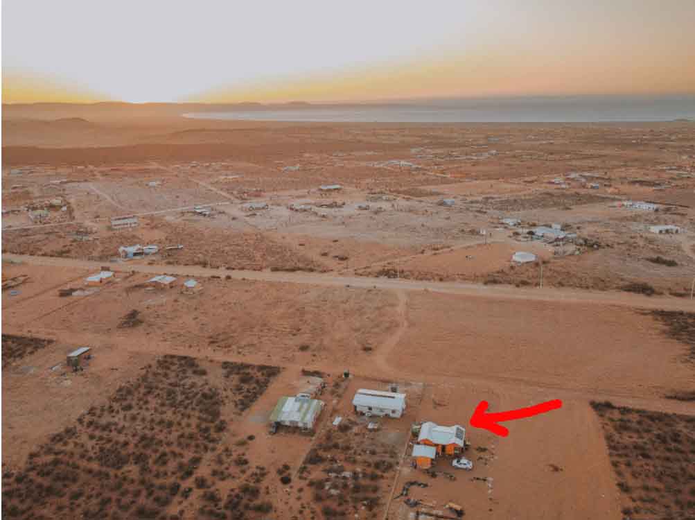

Ver adjunto 21988
Ver adjunto 21990
Refrigerador, TV
Lavadora
Computador
etc.
¿Esas fotos las tomó el Mars Rover?
