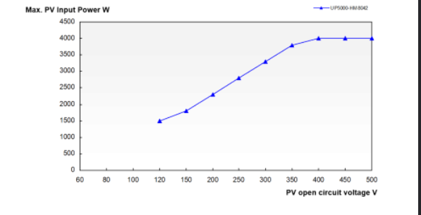

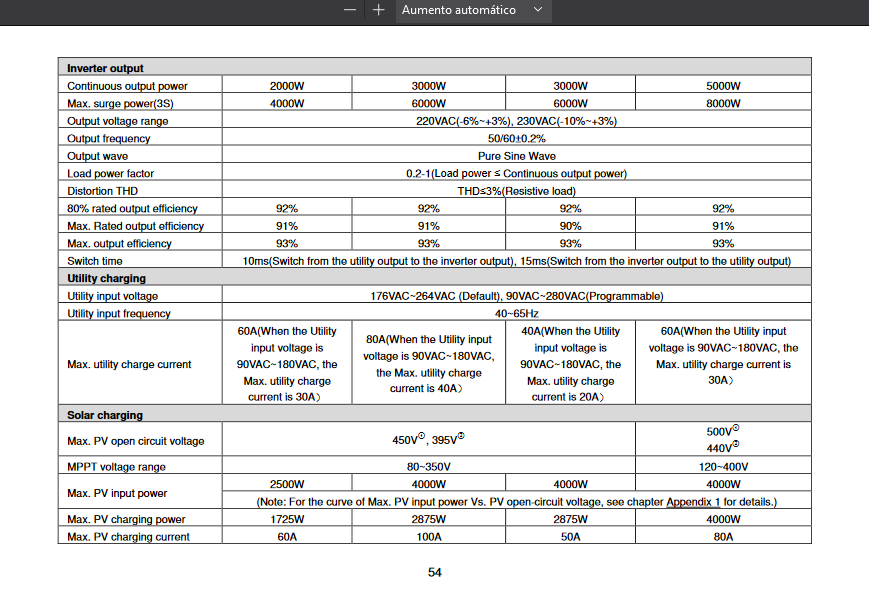

Hola !
Había visto la opción de usar dos hileras de 6 paneles cada una, pero el siguiente gráfico me hizo desistir:
El máximo de potencia a 250V es de 3kW.
El mppt arranca en 120V. (el inversor usado es el del extremo derecho del cuadro).
Voy a revisar el manual para ver si es posible usar los paneles en paralelo, aunque tendría que cambiar al automático dc por uno de 20A.
Saludos!

Hola !
Ver adjunto 28405
Ver adjunto 28406
Saludos!
:pozo, no me había tocado ver un inversor con una curva Voc v/s Watts
Otra solución que veo es tener 2 strings de 7 paneles para llegar a los 350Voc y estar entre los 3500W y 4000W.
12.140
Puede considerarse para los meses de baja radiación.
