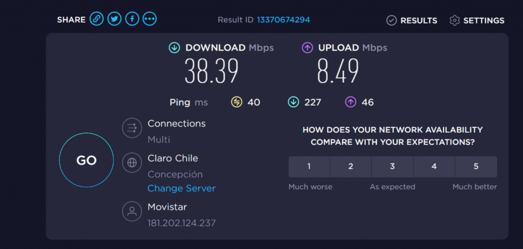

Lo que significa una velocidad de:
:notbad
Bueno claramente es una mejora con respecto a la antena Huawei, si bien esperaba un poco mas con esa ganancia en la banda 7 creo que es mas que suficiente y se nota la diferencia y por el precio que están vendiendo las Huawei creo que fue la mejor opción. Lo mejor, viene liberada y no tengo el miedo que bloqueen la antena por IMEI, ya que todos sabemos que las Huawei son medias truchelis.

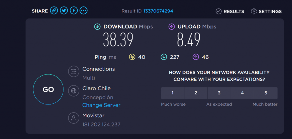

Weno, coloque la antena en su ubicacion definitiva y no se q wea pasó pero se empezo a degradar el servicio hasta q la luz del lte se apago de repente. Giré la antena y no pasó nada, asi q todo de nuevo, revisé los cables cambie los chip, putié a movistar, putié a la antena, puse chip de entel, mi chip personal y nada
Sin esperanzas contacté a soporte L3 (@sr_meck ) quien me dio algunos tips, pero seguía sin solucionar.
Al final pesqué un chip de claro y como no estaban configurados los apn se los configure y chan luz de lte encendida...
luego configure otro apn de movistar y el maricon encendió.... no sé q wea lo hizo taldearse toda vez q ya traia configurados esos apn ...... pero en fin.
con esto estoy mas que conforme.
