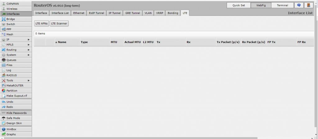

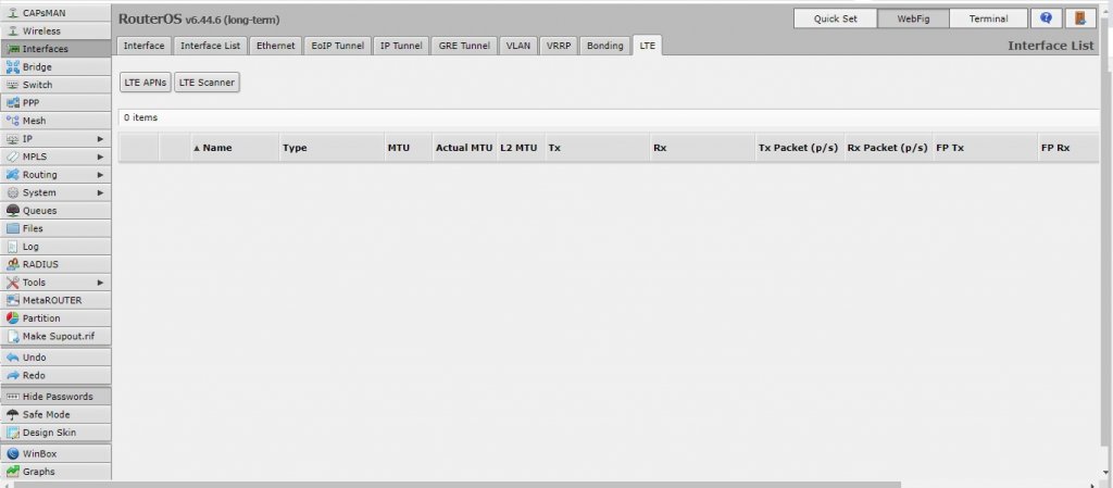

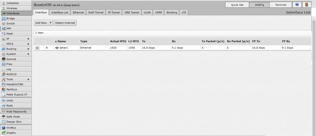

amigos me pueden ayudar con este equipo. LHG R- LTE no hay caso reconocer la sim
ayuda por favor
edunat
25 Mayo 2022
3
exacto.. es que viene sin tarjeta .. solo con el puerto sim incorporado
como es la primera ves que reviso estos equipos, la embarre. cuando llego ingrese a la configuración con la ip 192.168.88.1. ningun problema.. le coloque un chip de Entel configure apn y comenzó a funcionar. luego quería que el puerto LAN me diera dhcp y alli es cuando cometí el primer error de deshabilitar la tarjeta de red. para reparar lo reinicie desde el botón recet. y se me paso la mano ( error 2) borre todo ... investigue y pude volver a instalar el SO mipsbe 7.2.3, y luego el mipsbe-6.48.6 y por ultimo el que salida que venia de fabrica mipsbe-6.44.6 pero en ninguno aparecía la interfaz LTE.. así que ahora estoy pidiendo ayuda..!!!. .. es evidente que le falta una targeta en el interior, es necesaria?
xr1s
22 Marzo 2021
815
Sin modem no se puede conectar por LTE/4G....
En retrospectiva, tu compraste este modelo? Pq hay otros que vienen listos para usar, en cat4 y cat6:
smunoz
25 Agosto 2020
243
Exacto!!! yo compre ese y le adicione un modem quectel que tenia por ahi!
