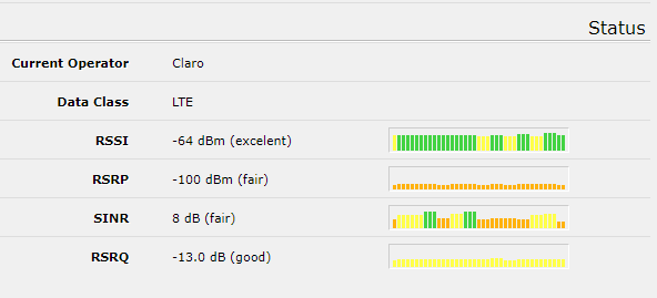

Así que bueno los valores que me esta entregando la antena es:
Básicamente para el valor de RSRP son 10dBm mas que gano con la Mikrotik, que tiene relación con los 10dBi mas que tiene la antena como ganancia para la banda que estoy usando
Lo que significa una velocidad de:

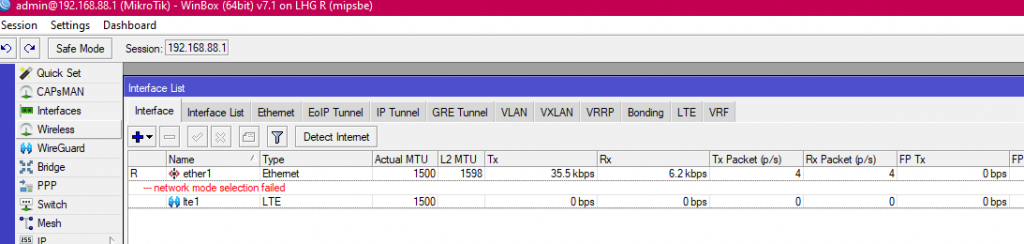

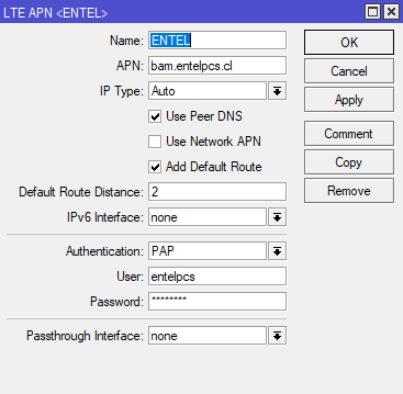

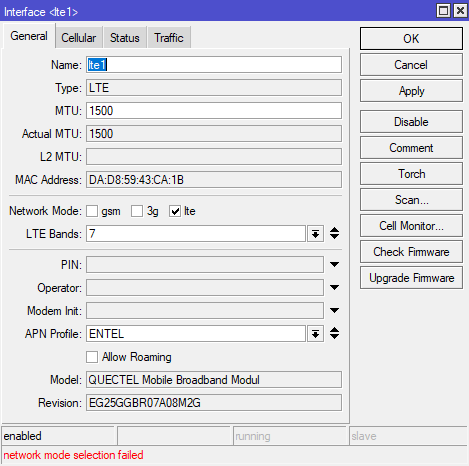

En que quedaste men?
ya quedo la 7.1 como estable…
Finalmente era incompatibilidad del Quectel EG25-G, instale un EC25-AU y funcionó sin problemas.. el tema es que perdí la opción de selección de bandas, así que creo que tendré que reinstalar la versión 7.1

@xr1s sabes que puede ser la perdida de la lista para seleccionar las bandas?
No tengo experiencia en el cambio de modem en la antena, pero diria que es el FW del modem interactuando con el ROS.
En su momento pase horas pegado en el foro de mikrotik, hay mucha info y unos 2 o 3 usuarios kapos que tienen mucha experiencia y consejos.
Por los visto el ROS 7.1 incorpora varios drivers nuevos que aumenta el numero de modem compatibles. En especial lo que es el modo MBIM y otros. Recordar que la mayoria de los modem mini-pcie en realidad se "conectan" por usb y de alli la raiz de varios temas de compatibilidad.
Ademas los moden tienen "modos" de operacion que se pueden seleccionar por comandos AT.
En el foro la recomendacion usual es tener un adaptador minipcie a usb para poder conectar el modem al compu y poder hacer cambio de FW con las herramientas del OEM y ademas mandarle comandos AT por putty u otro.
Tu modelo sale mencionado como funcionando en un hilo:
otro:
Lamentable que MK no haga un modem con una par de bandas extra para esto lares, pero ese CAT6 que tienen cubre b7 y usualmente se puede hacer CA en b7+b7...

Hice las pruebas con una simcard WOM y solo obtuve 10megas... por entel llego a 15megas max y hora de saturación no paso el 1mega y por claro en roaming entre 30 y 60 megas.
