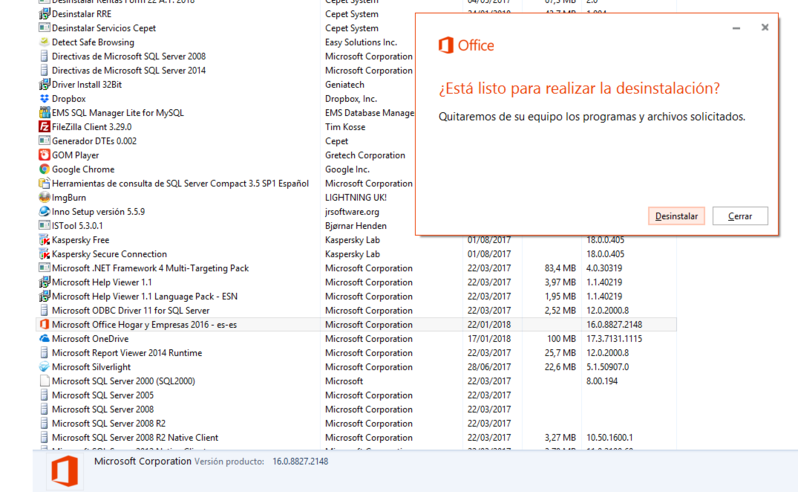

Yo uso 2016 y cuando quize quitar solo un programa de la suite tampoco se podia. !!!
o lo quitas todo o no quitas nada. que estupidezzz

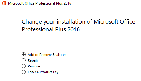

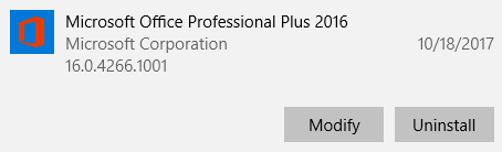

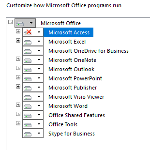

Si se puede
GORDIO
Tatita del Ritmo
30 Agosto 2005
2.096
Debe ser por la version, yo tengo hogar y profesional 2016, tu tienes una profesional plus:
