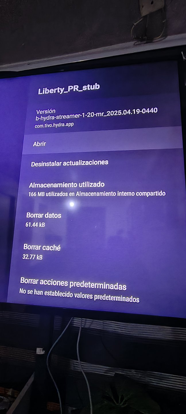

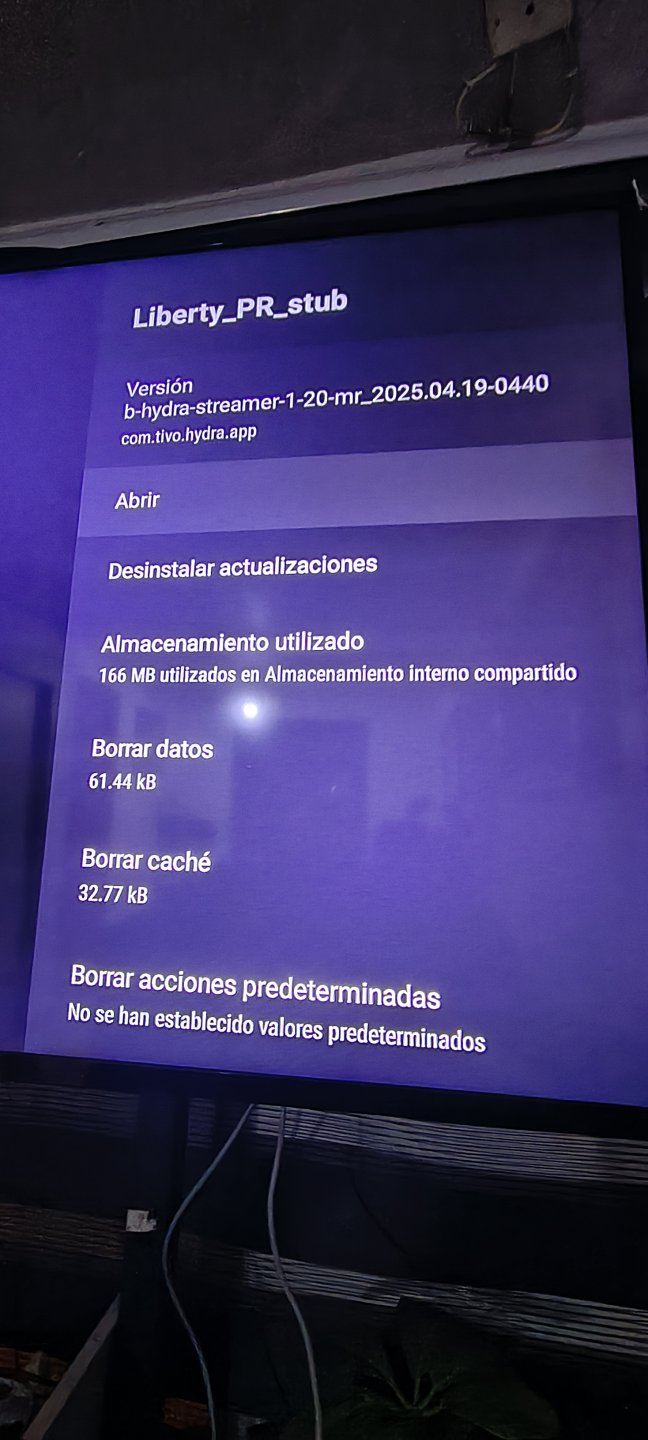

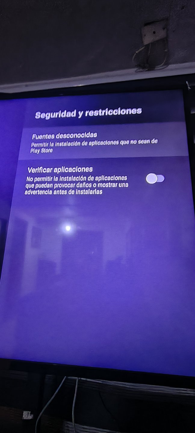

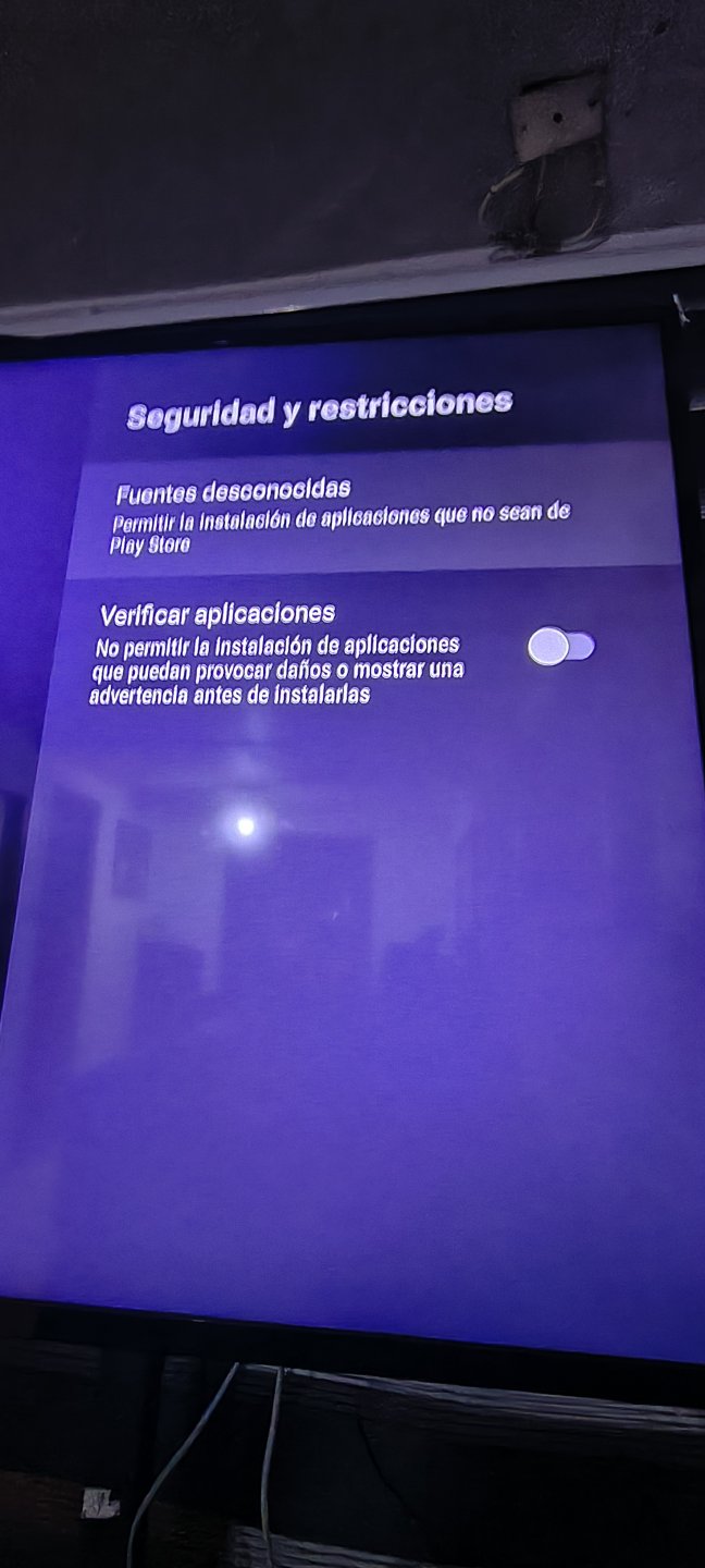

He he he creo que lo descifre estoy haciendo unas pruebas Pero ya no se escucha la música de fondo y lo que hice fue desactivar dónde dice bloquear las aplicaciones dañinas como sale en la foto y después instalar la aplicación base que subió el amigo y con eso se actualiza la aplicación de liberty que aparece en la foto quedando con 166 Mb de datos y con eso pago la música y se actualizo el inicio, hasta ahora no ha aparecido Pero sigo probando les comunicare

He he he creo que lo descifre estoy haciendo unas pruebas Pero ya no se escucha la música de fondo y lo que hice fue desactivar dónde dice bloquear las aplicaciones dañinas como sale en la foto y después instalar la aplicación base que subió el amigo y con eso se actualiza la aplicación de liberty que aparece en la foto quedando con 166 Mb de datos y con eso pago la música y se actualizo el inicio, hasta ahora no ha aparecido Pero sigo probando les comunicareVer adjunto 48239Ver adjunto 48240
Al final si se reinicia se sigue escuchando la música de fondo Pero ya encontré una solución parche y es metiéndose a la aplicación de servicios de Google y borrar los datos y automáticamente se apaga la música y se puede utilizar el Deco a full ✌️

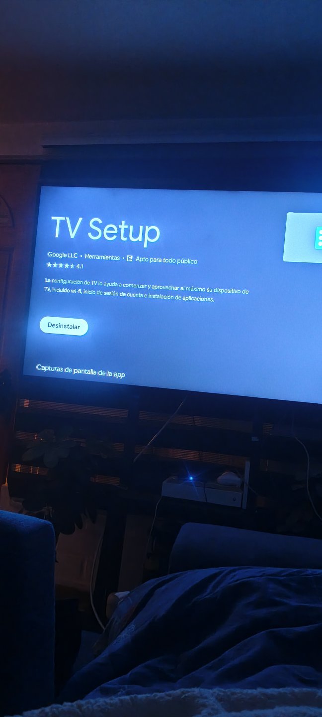

Listo ya lo encontré después de hacer todo eso que comenté antes hay que actualizar directamente la app en play store que se llama TV SETUP y ya queda actualizado el inicio y no aparece más la música ni el inicio de Android como nuevo LOGRADO!!!!!! 😁
