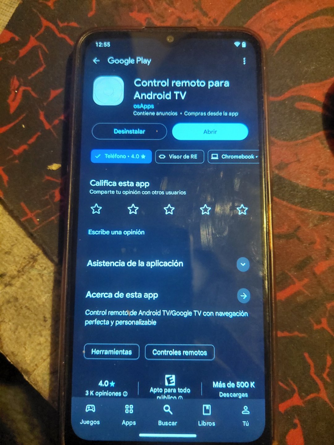

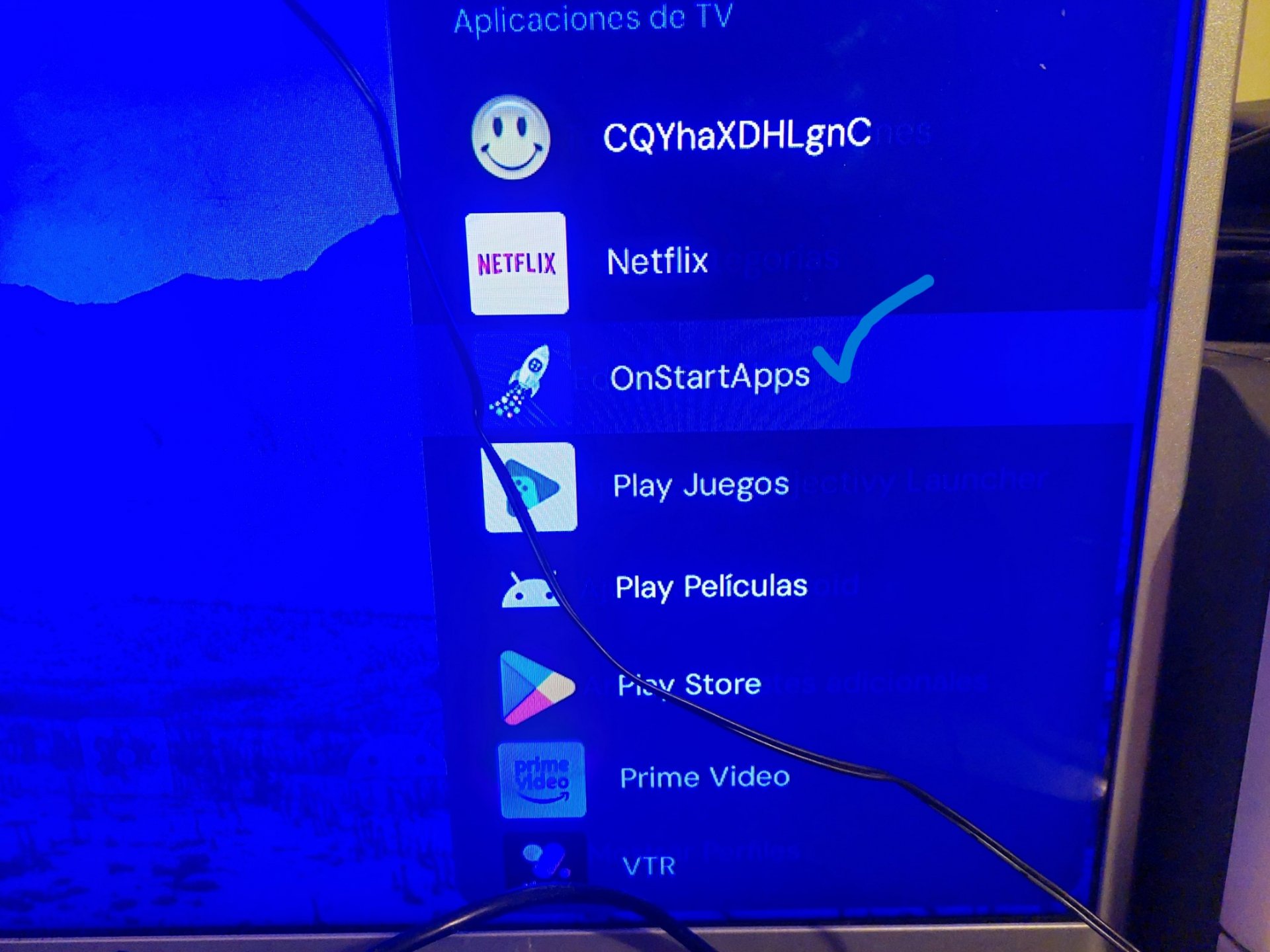

buenas buenas los muchachones , no tengo mucho tiempo entre la u y el trabajo y la familia, por lo que sere lo mas claro y corto posible , para los que tienen problemas con el deco que se les queda eternamente en la pantalla de cargando ,deben , hacer lo de bloquear con next dns los servicios y dejar la pantalla que cargue no mas(no loguearse aun en google) , despues , se van al celular descargan remote atv desde el celular , despues de que descarguen la aplicacion conectan al app con el deco , les saldra un numero en la pantalla de la tv lo ponene en el celular despues , tendran que ir a ajustes de la aplicacion (en el telefono ) , y le dan en administrar aplicaciones , les debe salir un boton mas en azul , el cual pinchan y si tienen suerte les saldra alguna aplicacion la que les salga , la agregar , despues cuando se devuelvan al inicio de la aplicacion en el celular , pinchamos la app que agregamos , esto hara que la tv se les salga de la carga eterna , aun tendra el sonido si en segundo plano , esto los llevara al google , y se loguean , una ves dentro instalamos el send tv file , y aqui viene lo bueno , bueno les dejare o ustedes pueden sacarlo de algun deco que este bueno aun , pero la idea es pasarle el hydra e instalarlo para asi poder sacar la pantalla , una vez que la pasan podran bypassear esa parte , y lo demas bueno esta en los videos, importante cuando instalen el projecti y el netguard , deben irse a optimizacion de energia y desmarcarlos , asi siempre se iniciaran con el prendido del deco . y bueno desintalar la actualizacion solo del core service y si les sale del skyway , y despues bloquearlos por netguard , una vez echo eso puede instalar xupr y projectiv, eso ojalas me entiendan :C askjdkjas saludos cracks , aqui les dejo el link para la apk , le puse base para acordarme akjdkasj cuidense cualquier cosa me escriben los ayudo con gusto , pero como les dije estoy sin tiempo , y si tengo tiempo siempre es en la noche , y a los demas que no quisieron compartir el truco y andan vendiendolo ratones qqllloss me los paseo igual akjsksajdjaksj le dieron puro color con ayudar a los pobres

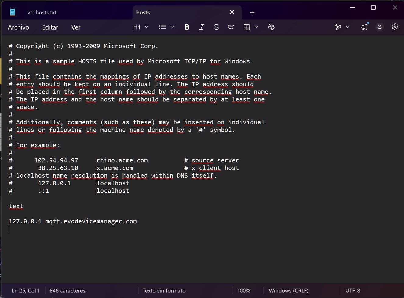

gracias master....me resulto si use mi lapto para compartir el internet bloquie en los archivos hots ..

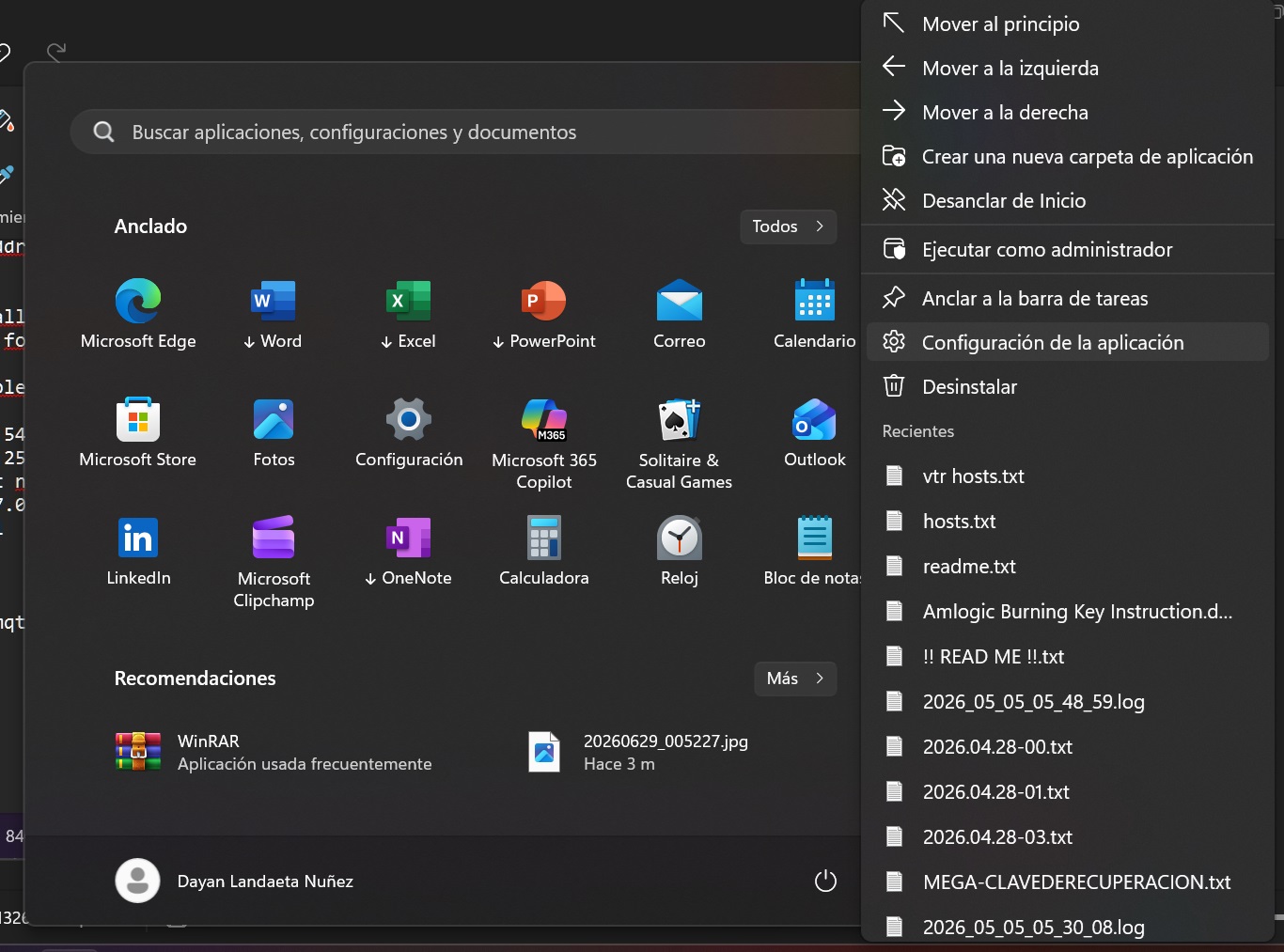

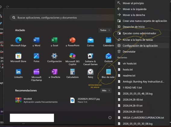

mqtt.evodevicemanager.com entrar a bloc de nota como administrador...
no use el remote atv. use otro control que me envio a google play directo.. e igual aparte instale un iniciador de app. para que inicie el projectivy primero que el bloqueo...obvio tambien instale netguard.. gracias totales...

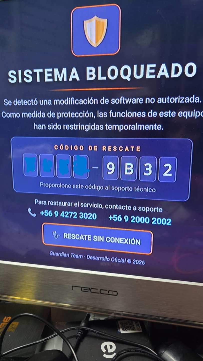

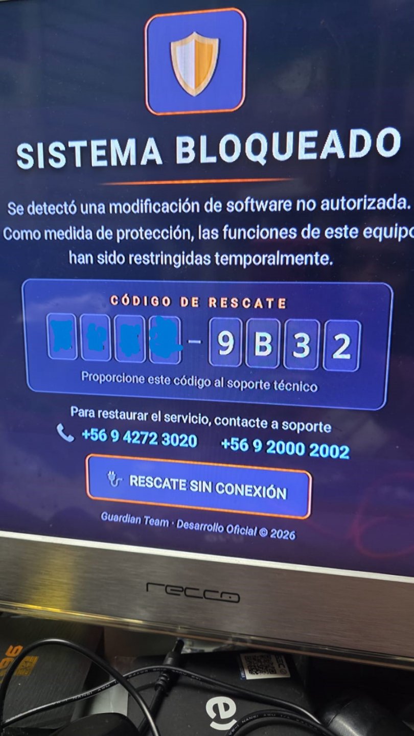

Compré un deco estream 2x2 4K "bloqueado", despues de aplicar blacklist de dominos en nextdns, desapareció el secure Lock y tengo "canales del VetR" aún, es normal? durarán lo que tengan que durar?...

Compe un deco estream 2x2 4K bloqueado, despues de aplicar blacklist de dominos en nextdns, desapareció el secure Lock y tengo canales del VetR aún, es normal? durarán lo que tengan que durar?
Tienes la lista de direcciones bloquedas?
Repe
22 Junio 2026
4
Si puedes subir fotos para poder ver mejor el problema que tienes ? Esto es lo que tengo bloqueado

En el post que hice sale punto lalalala por eso igual si puedes mandar fotos. Con gusto te ayudo a ver si podemos desbloquear ese deco.
Aquí.

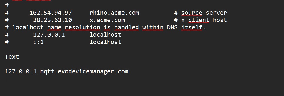

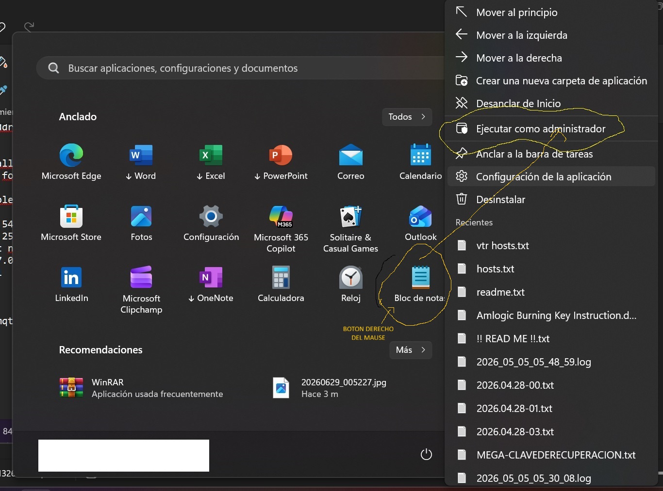

BLOQUEAR VTTRR
Abrir como administrador: Busca "Bloc de notas" en el menú de inicio, haz clic derecho sobre él y selecciona Ejecutar como administrador.
Buscar el archivo: En el Bloc de notas ve a Archivo > Abrir, cambia el tipo de documento a Todos los archivos (.) y ve a la ruta C:\Windows\System32\drivers\etc para seleccionar el archivo Y COPIAR Y PEGAR O ESCRIBIR TAL CUAL DESPUES DE LO SIGUIENTE:
# ::1 localhost
Text
127.0.0.1 mqtt.evodevicemanager.com
