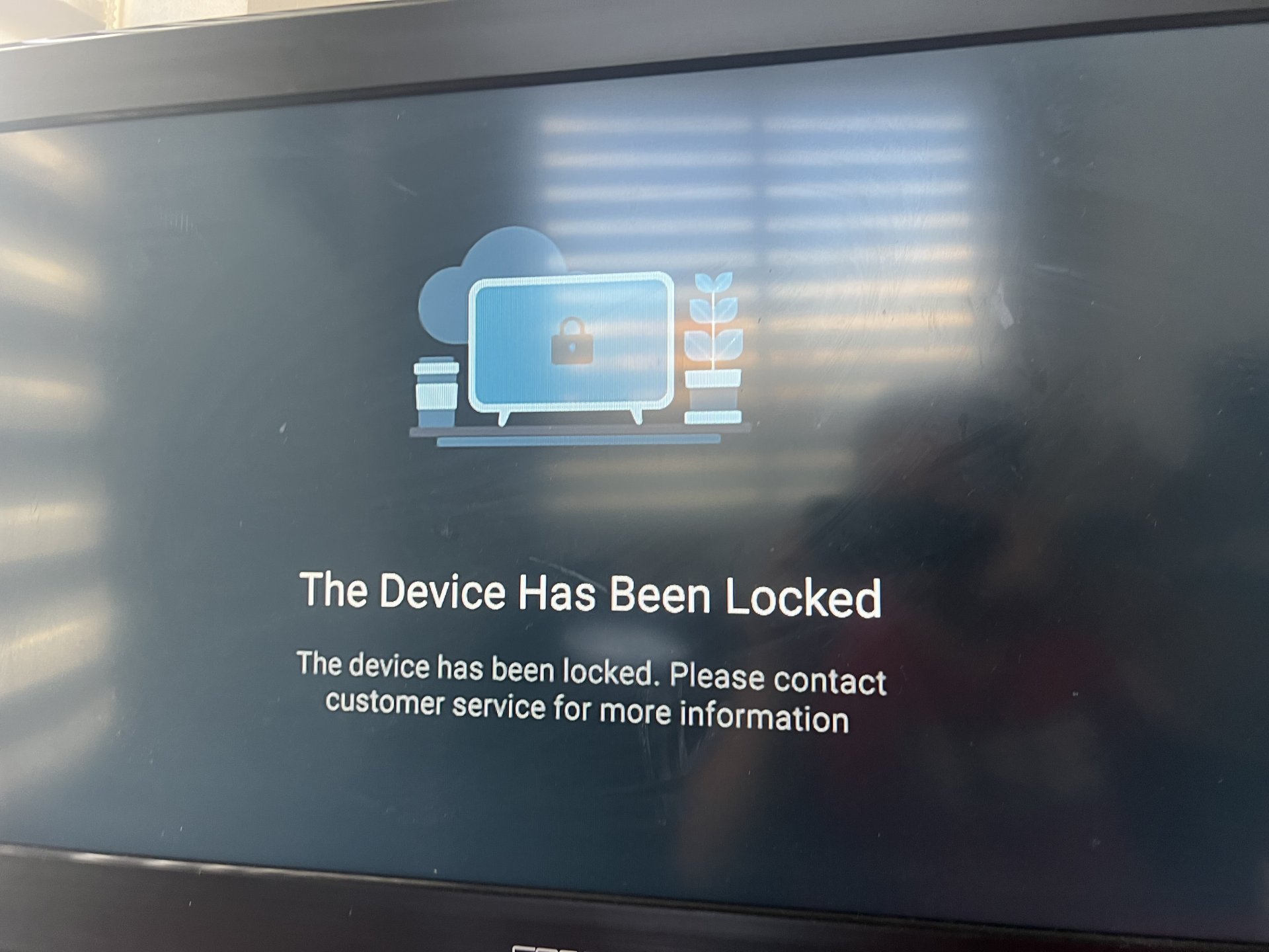

Ver adjunto 1000060557.pngalguien tiene la solución? me deja poner internet y de hecho no puedo iniciar sin ponerlo creo y luego me pide cuenta de google y aparece eso, lo había reiniciando de fabrica pq estaba bloqueado pero ahora no sé es el Tvbox de vtr creo

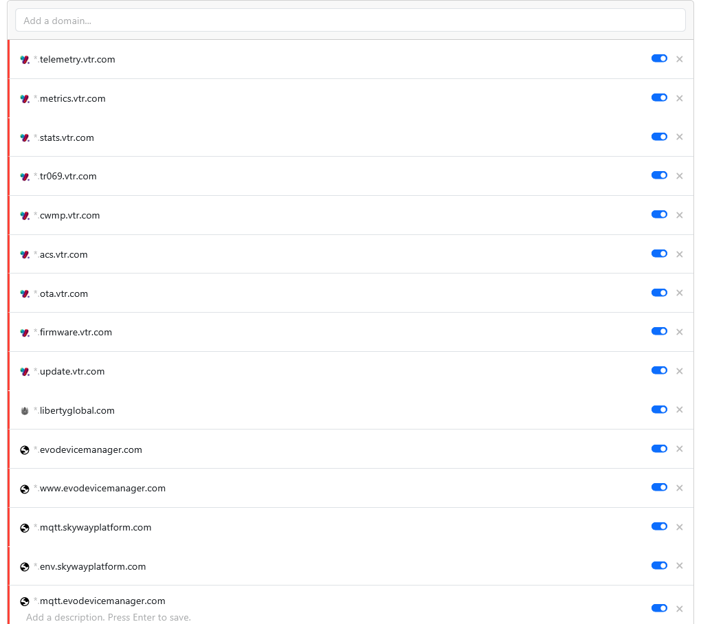

Podrías explicar cómo hiciste lo de next dns? Y que host bloqueaste? Que yo tengo el mismo problema expuesto arriba, solo me deja entrar a configuración de red y ahí estoy hace semanas....
Usé NextDNS: me registré una cuenta gratis y agregué estos dominios a la lista de bloqueo. Después, en el router, cambié los DNS del DHCP por los de NextDNS.
Lista de hosts a bloquear (uno por línea): https://pastebin.com/EC6GgZRB
Una vez con el bloqueo activo, como la pantalla de deuda no me dejaba hacer nada, usé la búsqueda por voz para abrir Configuración. De vez en cuando igual me aparecía la pantalla de deuda, pero podía cerrarla. Así navegué hasta Aplicaciones, encontré la app y le quité el permiso de "mostrar sobre otras apps". Con eso quedó desbloqueado definitivamente.

Se está conectando a tu wifi de casualidad? porque si no hay conexión te debería dar la opción de configuración de red, a mi me sirvió usar nextdns y bloquear algunos host de skywayplatform y con el control remoto abrí configuracion para empezar a cerrar apps

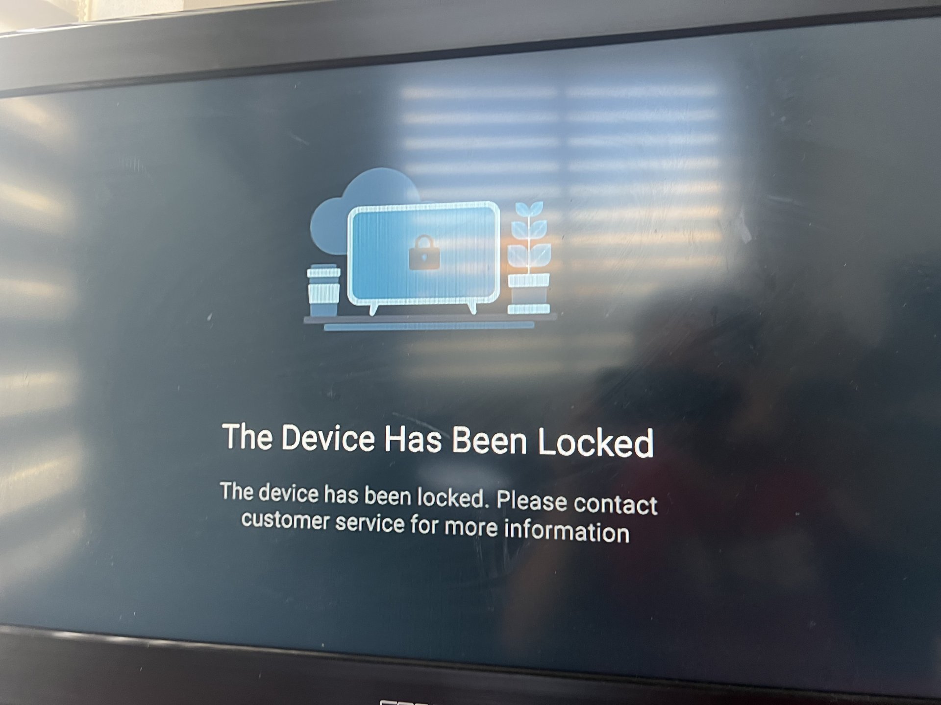

Buenas, tengo 2 deco fuse 4k, uno pude desbloquearlo bloqueando los DNS con NextDNS como dice el socio de arriba pero el otro deco me tiene cagado, intento hacerle el reseteo de fabrica manteniendo presionado el boton y conectandolo a la corriente pero despues de un par de pantallas de logos me tira al bloqueo y no me tira el fastboot. Alguien tiene alguna otra forma o idea de como entrar ahi? se agradece
