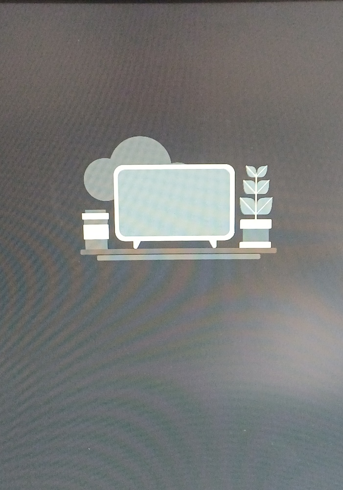

Ver adjunto 46194 y esto pasa si ocupo la red con el host modificado según la indicación para saltar el bloqueo, el bloqueo ya no salta pero no pasa de ahi ahora lo deje toda la noche y no paso nada
En la lista de host bloqueados puedes ir quitando. De a uno y ver cual es el que necesitas que active el deco. Intente eso Ese bloqueo lo tiene los decos vomistar. Que necesitas una confirmación de red . Trate de hacer el metodo en una red de vtr y ver si carga. Ami me paso lo mismo de hecho lo formatee. Y me instaló la actualización. Y con esa actualización impide eliminar la app vtr entre otras hasta las aplicaciones en segundo plano. Ese bloqueo es el mismo de los decos de vomistar si no estan conectado a una red de ellos no actualiza. Trate de hacerlo en una red de la compañía de su deco y ver que pasa. Lo primero para que funcione el método es que usted pueda ingresar al sistema. Si no puede ingresar. Es difícil que pueda hacer algo . Y como le digo los de vomistar tiene ese bloqueo de confirmación. Quedo atento a tus mensaje si puedes desbloquear y si puedes manda los link de grupos de telegram.

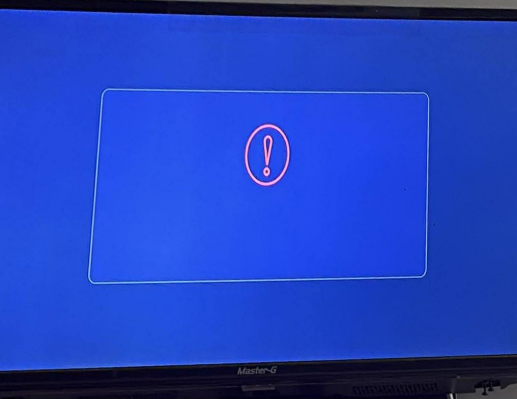

amigos tengo un fuse esta con el sistema de vtr operativo pero al darle Internet me salta el recuadro sin letras y se bloquea es la primera vez que veo un fuse, se que la cajas le pasa esto cuando lo restauran de fabrica pero no en un fuse ayuda plis
krashh
12 Febrero 2026
33
amigos tengo un fuse esta con el sistema de vtr operativo pero al darle Internet me salta el recuadro sin letras y se bloquea es la primera vez que veo un fuse, se que la cajas le pasa esto cuando lo restauran de fabrica pero no en un fuse ayuda plisVer adjunto 46209
Primero que todo puedes iniciar el deco sin internet normal ?? Puedes ver los menus o aplicaciones ?
inicia sin internet desinstala las actualizaciones del core services y del skyway para que te de tiempo de entrar a play store e instalar la aplicacion send files y le mandas el net guard para bloquear la conexcion a internet del core services y del skyway
Payasito
11 Junio 2025
31
gracias tuve que detener otras app también para que me diera el tiempo suficiente para instalar

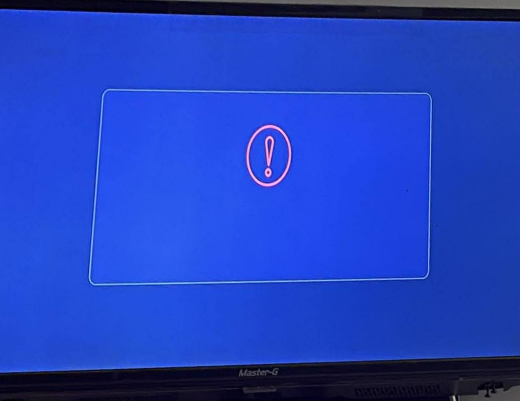

Buenas! Estoy buscando soluciones para el bloqueo de la caja EvoFuse 4k 32gb de letras rojas (es de mi papá). En su casa me dejaba entrar a configuraciones de red y hubiera podido solucionar el bloqueo de haber sabido cómo hacerlo en ese momento. Ahora, en mi casa, solo me da la opción para vincular el control remoto (que no ha funcionado) y me tira a esta pantalla después de unos segundos. No me ha funcionado el botón negro (que asumo que es de Reset). Tampoco puedo acceder a los archivos desde el PC porque no he podido activar las opciones de desarrollador ni nada. ¿A alguien le ha pasado lo mismo o se le ocurre alguna solución? Gracias a todos de antemano :)
Se está conectando a tu wifi de casualidad? porque si no hay conexión te debería dar la opción de configuración de red, a mi me sirvió usar nextdns y bloquear algunos host de skywayplatform y con el control remoto abrí configuracion para empezar a cerrar apps
apaga el router..
Podrías explicar cómo hiciste lo de next dns? Y que host bloqueaste? Que yo tengo el mismo problema expuesto arriba, solo me deja entrar a configuración de red y ahí estoy hace semanas....
