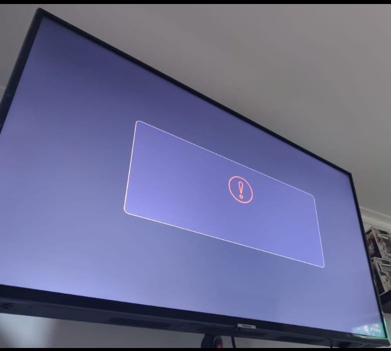

hola estimados como saben cuando se reinica el deco la matamos y sale este maldito bloqueo, por lo que leí y averigue se debe instalar una versión anterior del hydra y el skywayservice apk.
Nose si alguien lo pudo hacer, saludos
lo pudiste solucionar?
