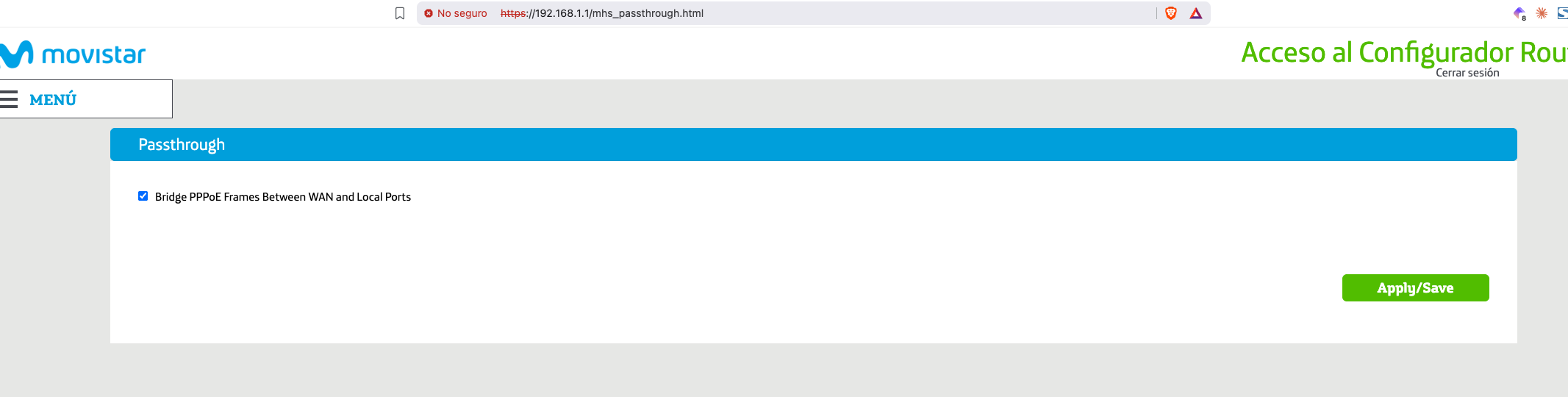

Estimados caperos9, dejo esta guía para todo aquel que quiera dejar su modem-router de movistar en modo bridge para los fines que cada uno estime conveniente. Asumo que quienes leen esta guía tienen ciertos conocimentos base y que muchos ni la necesitan, pero para aquellos que tienen dudas mejor hacerles el camino fácil si alguien ya lo recorrió =)
Esta guía fue realizada con un modem de movistar Marca Askey modelo 3505VW. Y se dejó como router que hará todo el trabajo de red a un TP-Link con el firmware Openwrt.
La forma más sencilla de lograr esto sería en la web del modem ir a Advanced Setup, WAN Service, en la interface ppp0.1 presionamos Edit y una vez dentro activamos la casilla Bridge PPPoE Frames Between WAN and Local Ports. Copiamos los datos PPP username y PPP password y nos vamos al paso 6 en nuestro router.
Personalmente prefiero dejar al router hacer todo el trabajo por lo que continúo la guía de la forma larga para hacer un bridge 100%
Al terminar la guía ya no tendremos acceso al modem de movistar a través de nuestro router a menos que creemos otra interfaz usando el puerto WAN que asigne alguna IP local del modem, me comentan si tienen dudas.
  1. Logear en el modem http://192.168.0.1:8000 usando como usuario Support y clave HguAKrtf3505vw estos datos variarán dependiendo del modem que tienen, pero seguramente consiguen los datos de acceso en este foro.
  2. Respaldamos la configuración del modem en caso de embarrada en Management -> Settings -> y presionamos el botón Backup Settings. Para restaurar la configuración simplemente ir a Management -> Settings -> Update y elegimos el archivo.

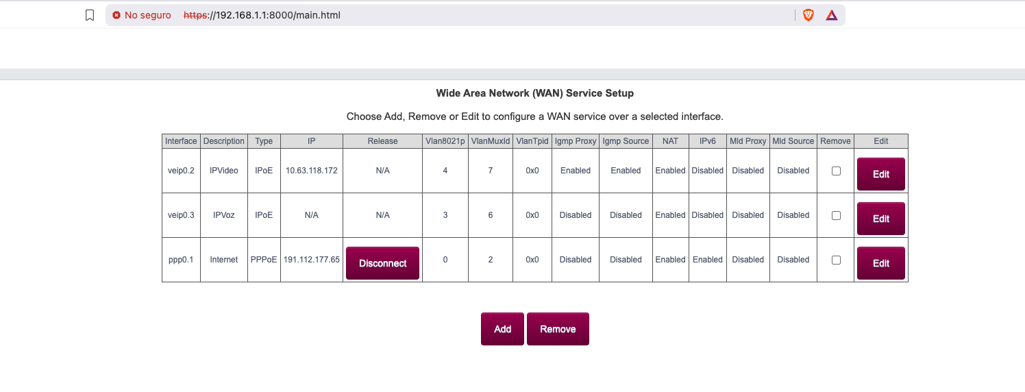

  3. Obtenemos los datos de conexión PPPoE en Advanced Setup y le dan a WAN Service deberíamos ver a la interfaz ppp0.1 que tiene vlan id (Vlan8021p) = 2, prioridad (VlanMuxId ) = 0 y VlanTpid = 0x8100. Luego, presionamos en Edit desde donde copiamos los datos PPP username en mi caso 00200269XXXXX@tchile y PPP password tchile. En donde XXXXX son números. Maravilloso! Ya casi tenemos todo lo que necesitamos para que el router se encargue de nuestra red.
  4. Desactivamos la red WiFi 2.4GHz y 5GHz en Wireless-> wl0->basic y Wireless-> wl1->basic que no quede ningun Enabled con tick y Apply/Save. Continuaremos removiendo el discado del PPPoE en el modem, ir a Advanced Setup y le dan a WAN Service deberíamos ver a la interfaz ppp0.1 presionar en el casilla remove y en el botón remove. Al realizar esta acción perdemos el internet. Es posible que tengamos que logear nuevamente en la interfaz web del router porque puede cambiar de apariencia o elegir Administrar en la parte superior del menú.

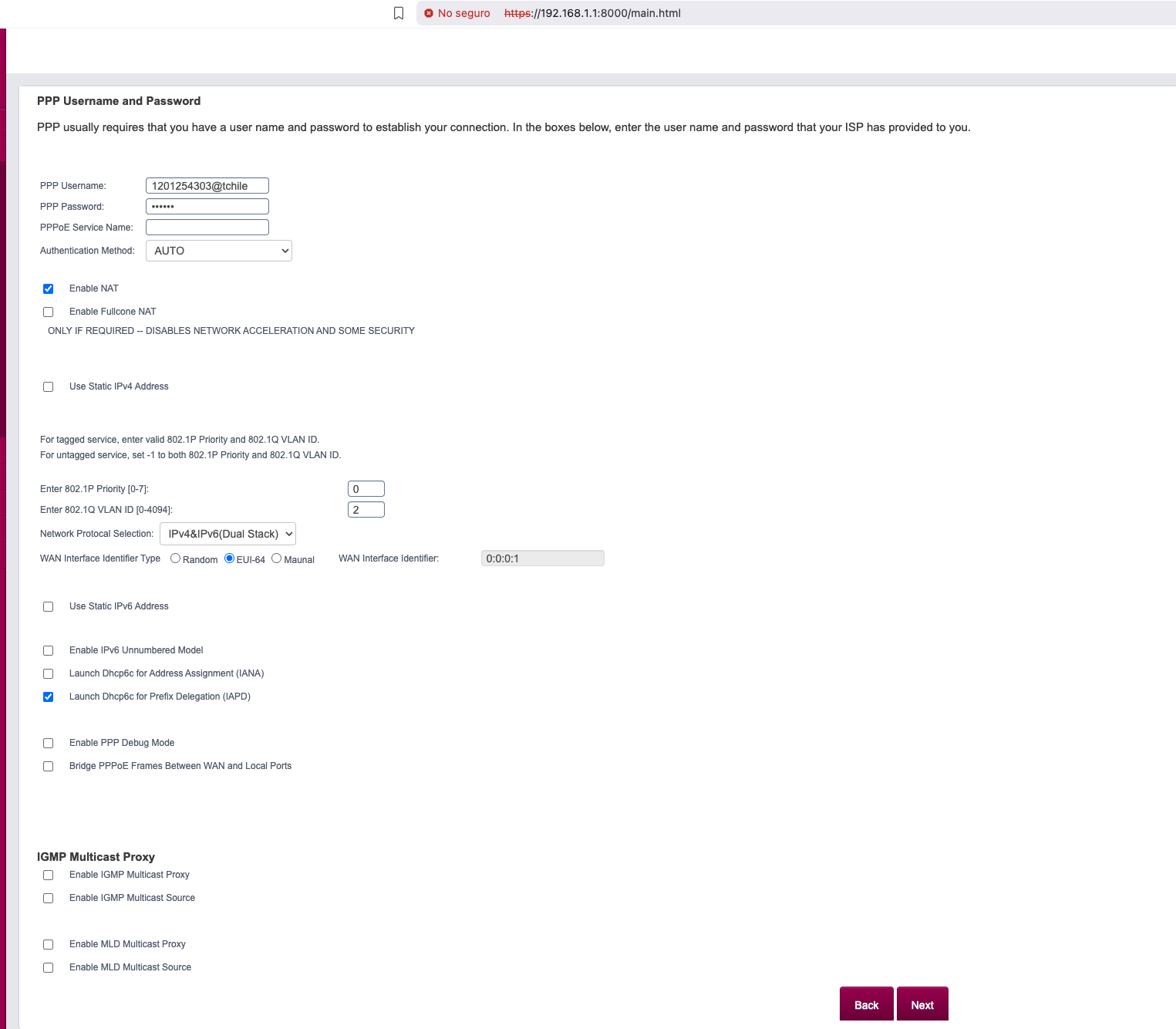

  5. Ahora este es el paso crucial para hacer el bridge. En la web del modem Advanced Setup -> Wan Service -> presionar botón Add, elegimos veip0/veip0, Select WAN service type: Bridging, Enter 802.1P Priority [0-7]: 0, Enter 802.1Q VLAN ID [0-4094]: 2, Select VLAN TPID: 0x8100, Next y luego Apply/save. Todos estos valores son los mismos encontrados en el paso 3. Si son distintos deberíamos usar los que aparecen en su equipo, no los de esta guía. Finalmente la interfaces del modem deberían quedar como en la imagen. ¡Por fin dice "bridge" :lezippy:!
  6. Lo que nos queda es activar el discado PPPoE desde nuestro router favorito. Para eso la interfaz WAN del router elegir protocolo PPPoE con las credenciales obtenidas en el paso 3. Una vez aplicada la configuración en el router debería reiniciarse la interfaz y conectarse a internet.

No sé si esto sea lo mismo que te pasó, pero hace un tiempo me dejó de funcionar el PPPoE.
Después de harta investigación y pruebas (hasta con tcpdump), mi conclusión es que lo que se dejó de soportar era tener multiples IPs publicas (multipuesto), pues el router/ONT de Movistar obtenía una automáticamente cuando se encendía, y por PPPoE se trataba de obtener otra, que era rechazada.
La solución fue deshabilitar la que el router de Movistar obtuviera una.Esto imagino es especifico del modelo.
Para el Mitrastar GPT-2741GNAC sería algo así (asume que "Bridge PPPoE Frames Between WAN and Local Ports" esta habilitada):
1. Entrar a la página de soporte del router
2. Ir a Network Setting -> WAN
3. Modificar la tabla GPON
- Modificar conexión WAN actual (llamada "internet" con encapsulación PPPoE, VLAN 2, priority 0)
- Click en "modify"
- En "mode" seleccionar "bridge"
- Seleccionar "Enable VLAN", poner priority en 0 and VLAN ID en 2
- En la sección de NAT seleccionar "None"
4. Reiniciar para aseguarse que los cambios se aplicaron bien
5. Probar con PPPoE en el router externo
- Conectar el puerto WAN de router externo a un puerto LAN del router de Movistar
- Configurar PPPoE en router externo (sin VLAN)
- Nota: A veces la sesión anterior queda tomada como por media hora

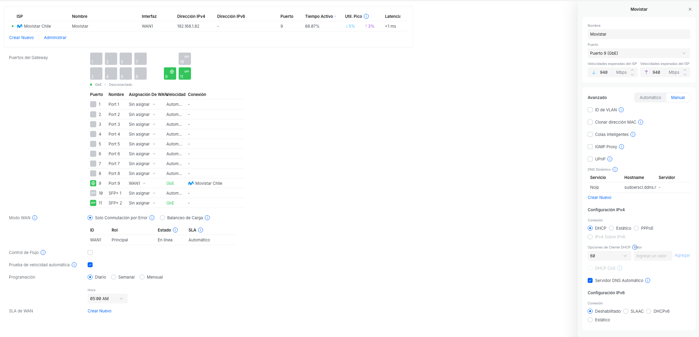

La tengo conviviendo en un UniFi UDR7 en Dual-WAN en modo Load Balancing y Failover con una conexión Entel Fibra, también puesto con el "hack" del otro tema en Bridge y sin CGNAT (claro que ese Router tiene como 5 años; no sé que pasará cuando se eche a perder y/o me lo quieran cambiar).

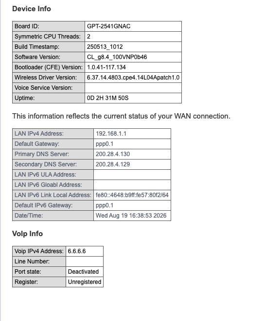

Hola a todos, creo que llegue al post ideal, necesito de su ayuda, estoy haciendo algo similar a lo que hicieron en el post original, pero tengo una duda tengo un gpt-2541gnac y quisiera dejarlo como "receptor de fibra" solamente, me compre un router tp-link AX1500 y un Switch TP-Link T1500G-8T, todo esto para labotario de prueba que tengo. Pero mi pregunta es tengo actualmente 2 deco para los televisores que estan conectados por wifi del router de movistar, al pasar todo a mis equipos que compre, perdere la señal de las tv? Si alguien me podria apoyar con esto para poder avanzar seria de mucha ayuda.

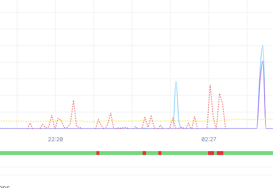

Desde hace unos días, en la conexión de Internet Movistar que tengo en una casa fuera de Santiago, estoy detectando que sagradamente todas las noches, entre 11 PM y 2 AM, estoy teniendo lag y harto packet loss.
¿Alguien con el mismo problema fuera de Santiago?
