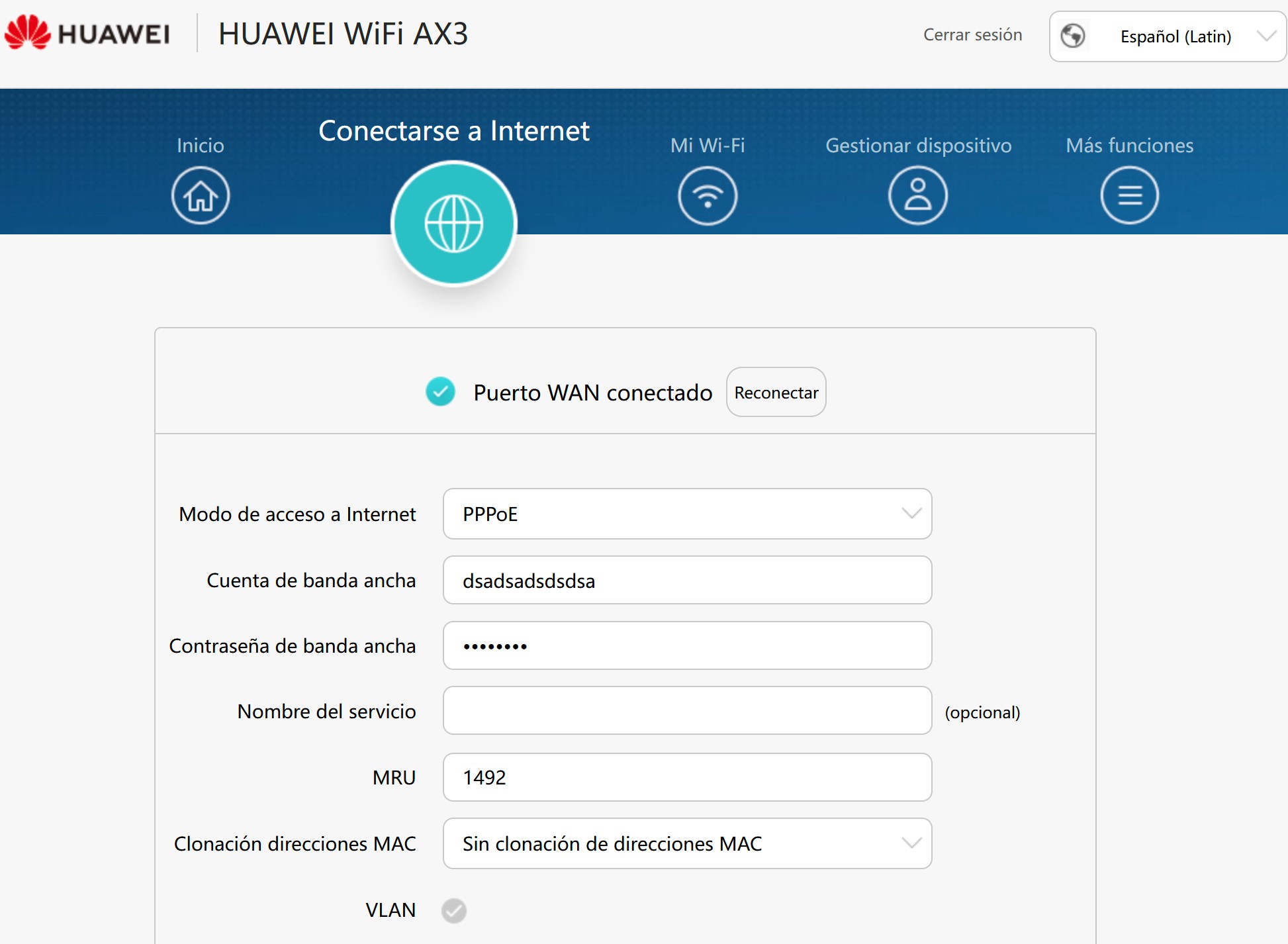

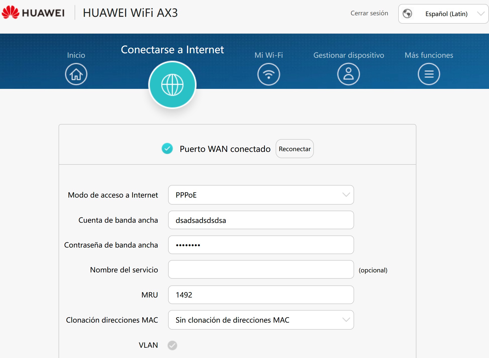

EN 2025 es mas facil de lo que creen y en pocos pasos
1. Compren un router HUAWEI AX3 WIFI6 O UN BE 3 WIFI 7
2. ingresan a la pagina de administración del router huawei
3. Luego en "conectarse a internet" seleccionan PPPoE y en usuario y contraseña ponen lo que quieran. funciona todo y hasta dejarlo en blanco (eso porque el router movistar viene con un numero de identificacion ont y ese numero es el que vale para la identificacion en la OLT)

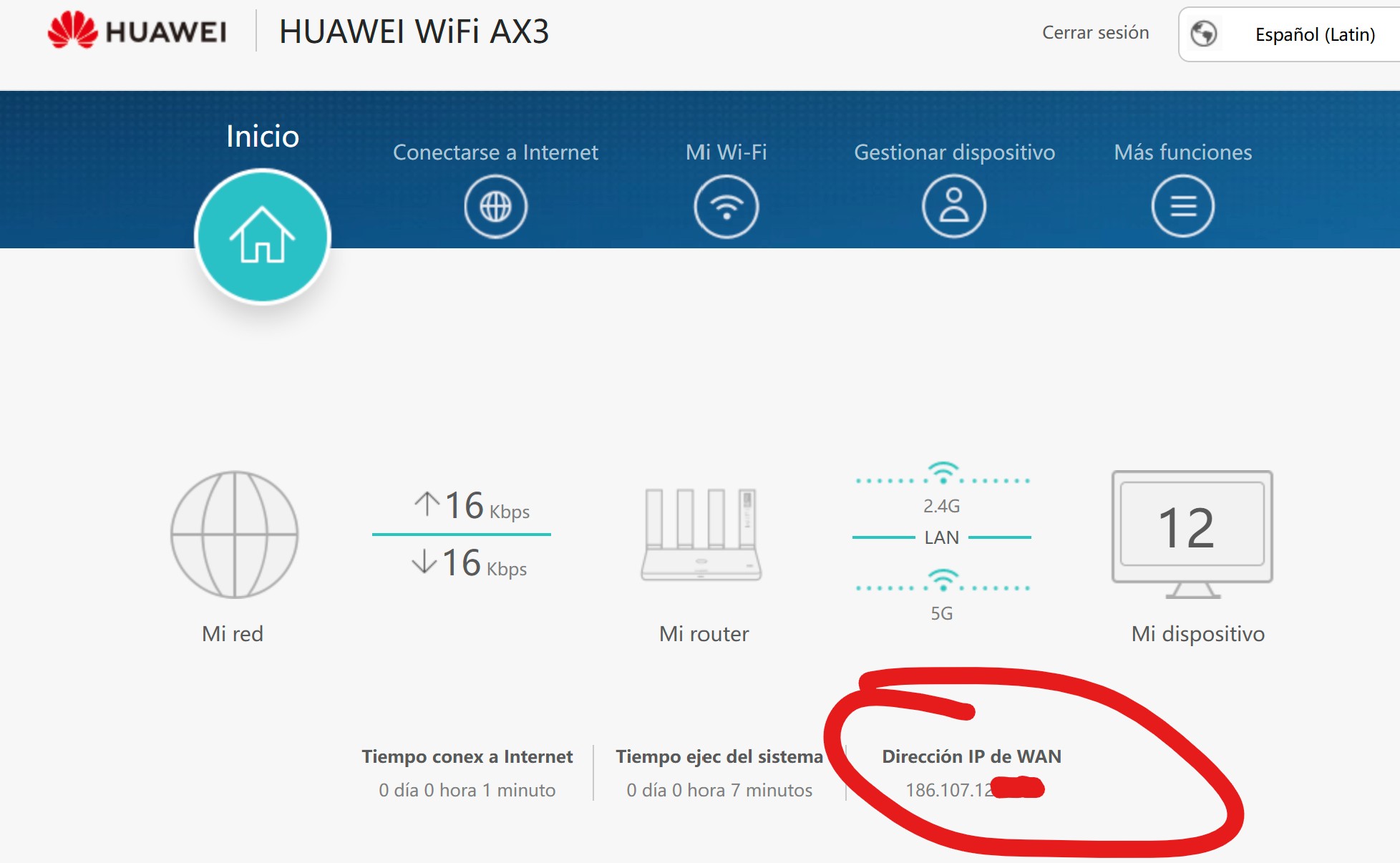

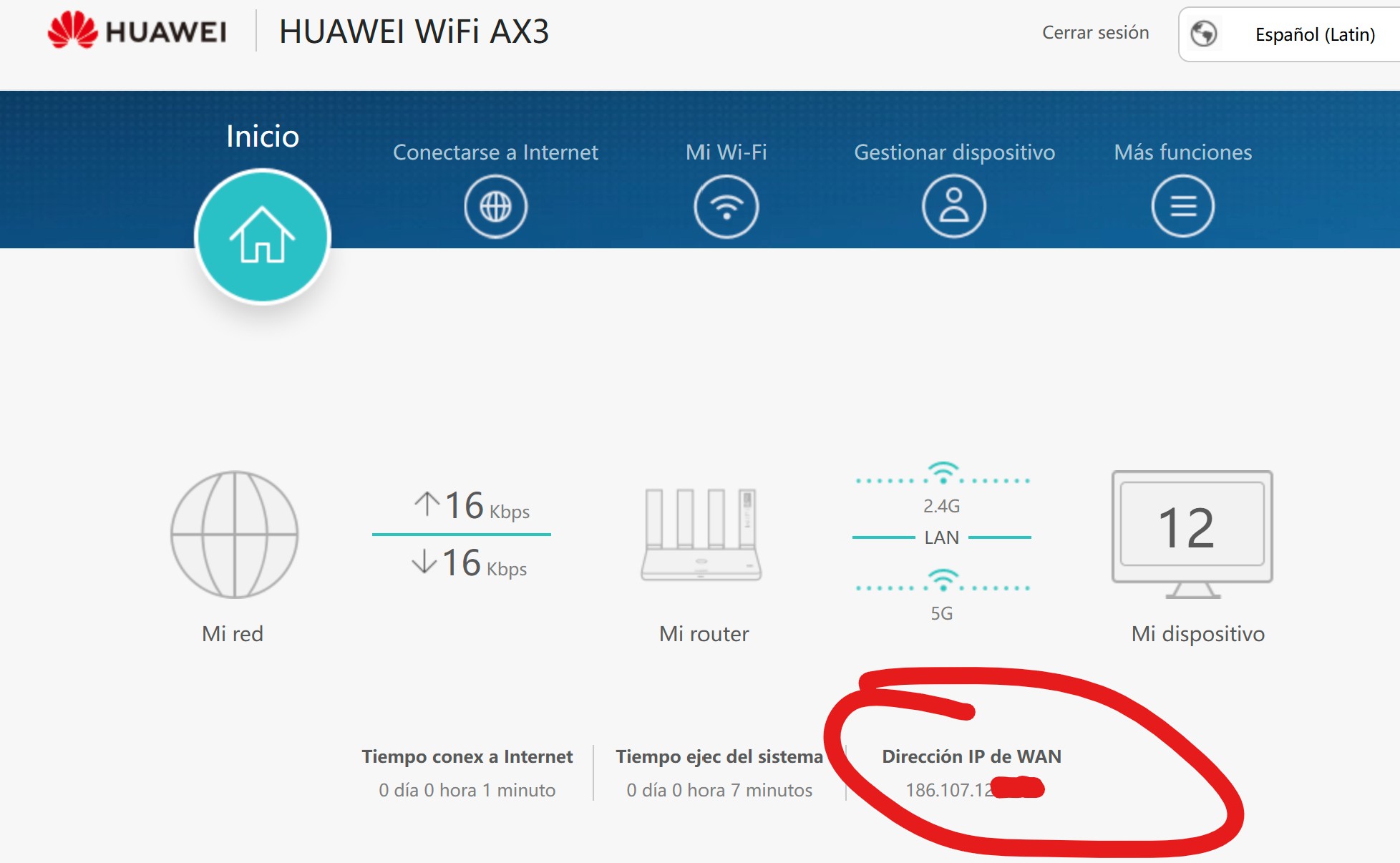

4. Finalmente a disfrutar de una ip publica ;)
de nada :)
Ver adjunto 40279
Ver adjunto 40280
de nada :)
Todo esto siempre y cuando tengas activado el passtrough en el HGU o el modo monopuesto, de lo contrario no funciona, no es tan simple de llegar y conectar otro router si quieres ipv4 pública.
Hay usuarios que reportan que no encuentran la opción passtrough para habilitar, o bien no logran activar el modo monopuesto, esto dependiendo del HGU que tengan
