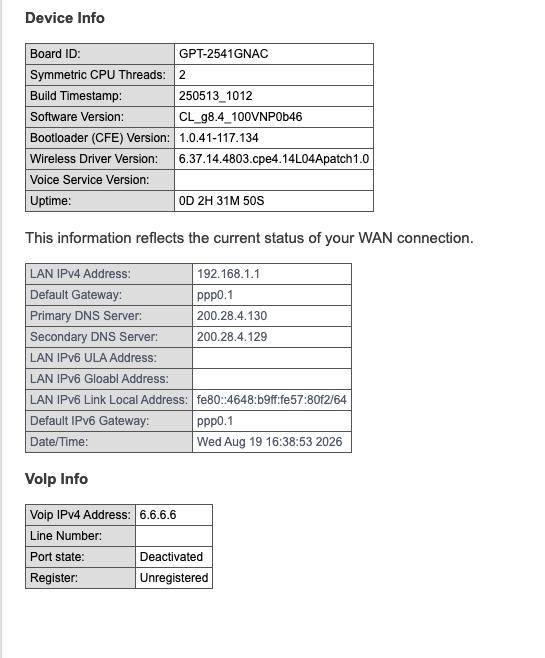

Tenía Entel Fibra en modo bridge, y por lucas me fui a Movistar Fibra, tengo el router:
Board ID:GPT-2541GNAC
Symmetric CPU Threads:2
Build Timestamp:250513_1012
Software Version:CL_g8.4_100VNP0b46
Bootloader (CFE) Version:1.0.41-117.134
Wireless Driver Version:6.37.14.4803.cpe4.14L04Apatch1.0

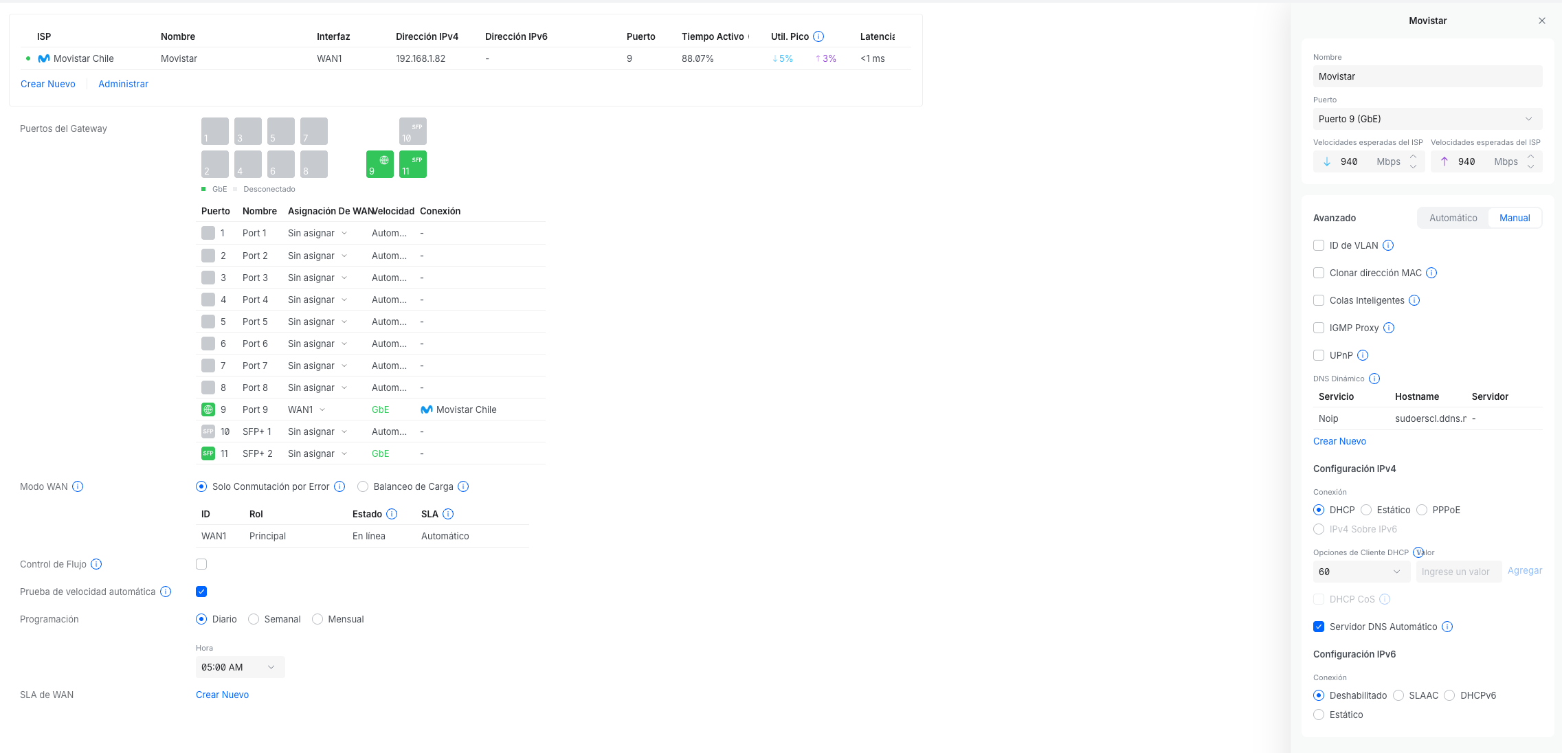

Aparte tengo mis propio router + Switch Marca Unifi. Recuerdo qye hace unos años tuve Movistar con estos mismos router y no tuve problema con el modo Bridge, pero ahora me ha sido imposible, he leido un par de post de acá, pero no logro que funcione:
Ver adjunto 48852

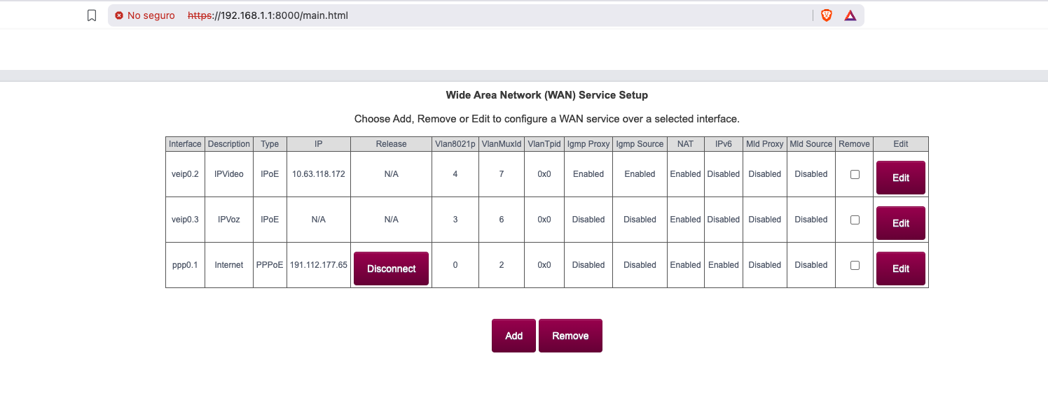

Entré a 192:168.1.1:8000 y estos datos tengo:
Wan Service:
Ver adjunto 48853

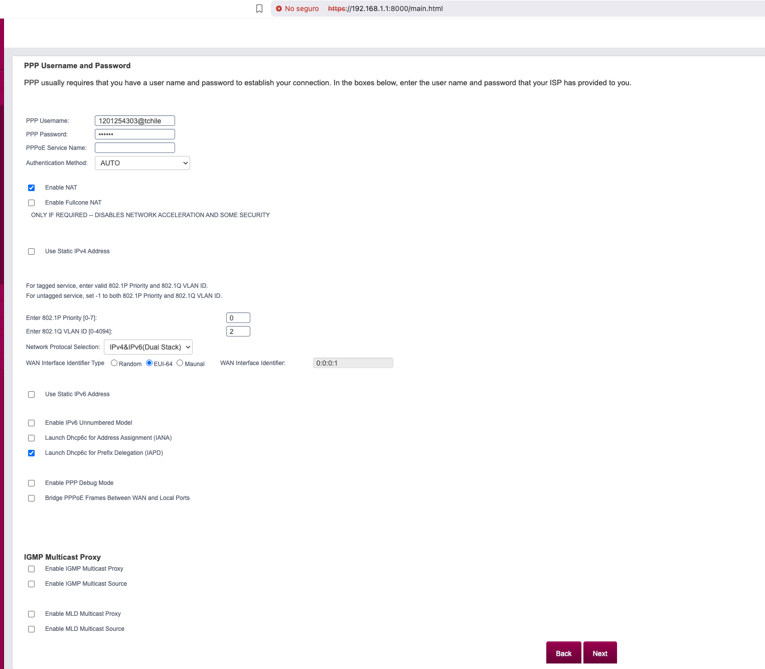

Al editar me aparece lo siguiente:
Ver adjunto 48854

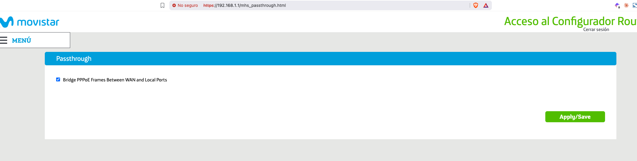

Además tengo habilitado el Passthrought:
Ver adjunto 48855

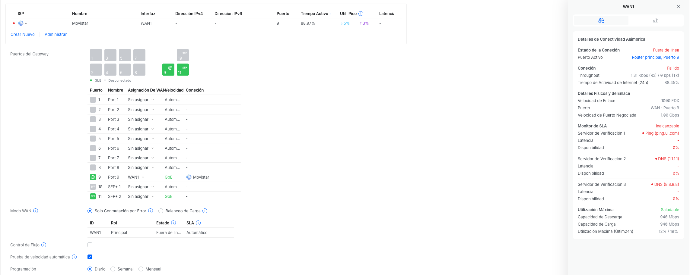

Sin embargo al ingresar a mi router, y configurar la WAN con PPOE no conecta.
Ver adjunto 48856Sin embargo como DCHP sin problemas ( es como de perogrullo, pero lo cuento igual xD).
Ver adjunto 48857
En la configuración PPOPE agregué los datos de la cuenta xxxx@tchile y la pass tchile.
He reiniciado todo, etc etc, y sigue sin funcionar. Alguien ha tenido este problema :/
