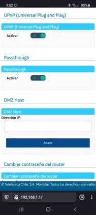

También puedes ingresar a la ip del router movistar del puerto 80, luego te vas a "otras funcionalidades"-"avanzadas" y te aparece Passthrough, lo activas, luego conectas desde cualquier lan movistar al wan de tu router, configuras el mismo PPPoE y listo. El router movistar queda intacto y todo lo maneja tu otro router, de hecho adquieres hasta ip externa distinta.
