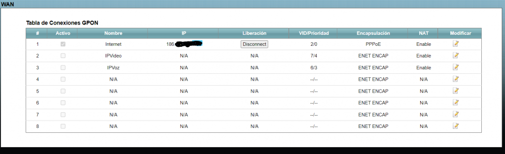

  3. Obtenemos los datos de conexión PPPoE en Advanced Setup y le dan a WAN Service deberíamos ver a la interfaz ppp0.1 que tiene vlan id (Vlan8021p) = 2, prioridad (VlanMuxId ) = 0 y VlanTpid = 0x8100. Luego, presionamos en Edit desde donde copiamos los datos PPP username en mi caso 00200269XXXXX@tchile y PPP password tchile. En donde XXXXX son números. Maravilloso! Ya casi tenemos todo lo que necesitamos para que el router se encargue de nuestra red.
  4. Desactivamos la red WiFi 2.4GHz y 5GHz en Wireless-> wl0->basic y Wireless-> wl1->basic que no quede ningun Enabled con tick y Apply/Save. Continuaremos removiendo el discado del PPPoE en el modem, ir a Advanced Setup y le dan a WAN Service deberíamos ver a la interfaz ppp0.1 presionar en el casilla remove y en el botón remove. Al realizar esta acción perdemos el internet. Es posible que tengamos que logear nuevamente en la interfaz web del router porque puede cambiar de apariencia o elegir Administrar en la parte superior del menú.
  5. Ahora este es el paso crucial para hacer el bridge. En la web del modem Advanced Setup -> Wan Service -> presionar botón Add, elegimos veip0/veip0, Select WAN service type: Bridging, Enter 802.1P Priority [0-7]: 0, Enter 802.1Q VLAN ID [0-4094]: 2, Select VLAN TPID: 0x8100, Next y luego Apply/save. Todos estos valores son los mismos encontrados en el paso 3. Si son distintos deberíamos usar los que aparecen en su equipo, no los de esta guía. Finalmente la interfaces del modem deberían quedar como en la imagen. ¡Por fin dice "bridge" :lezippy:!

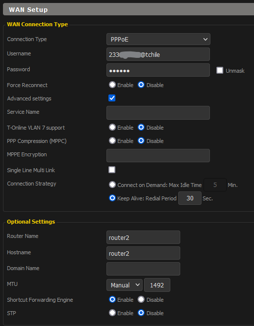

  6. Lo que nos queda es activar el discado PPPoE desde nuestro router favorito. Para eso la interfaz WAN del router elegir protocolo PPPoE con las credenciales obtenidas en el paso 3. Una vez aplicada la configuración en el router debería reiniciarse la interfaz y conectarse a internet.

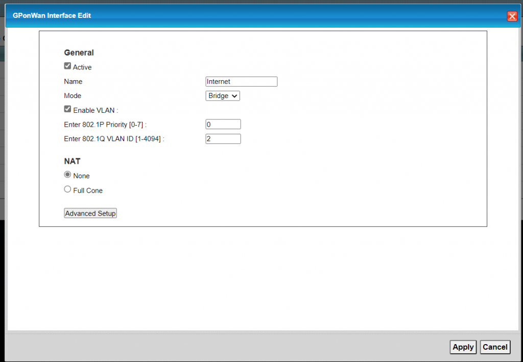

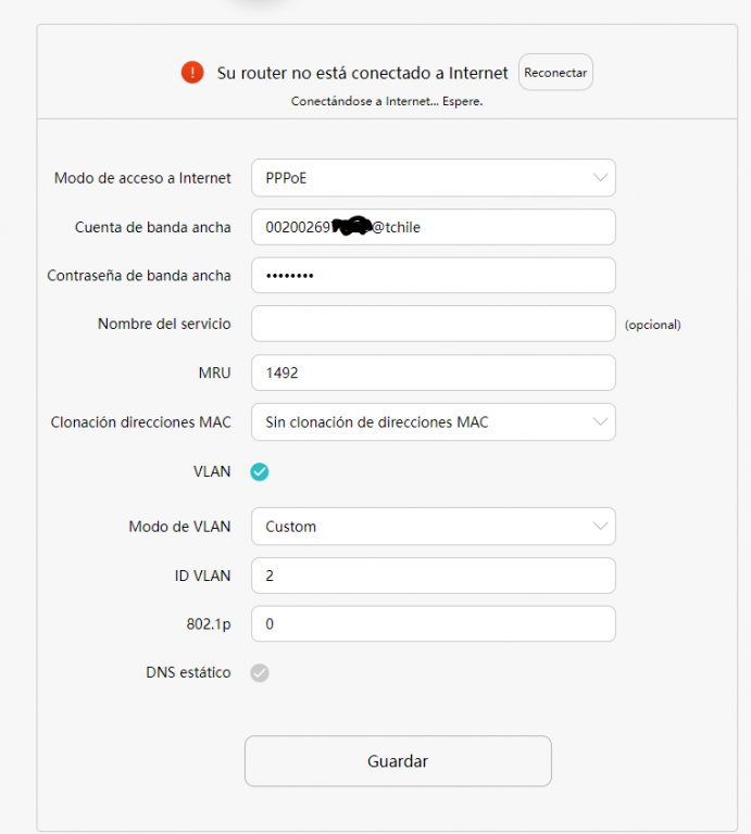

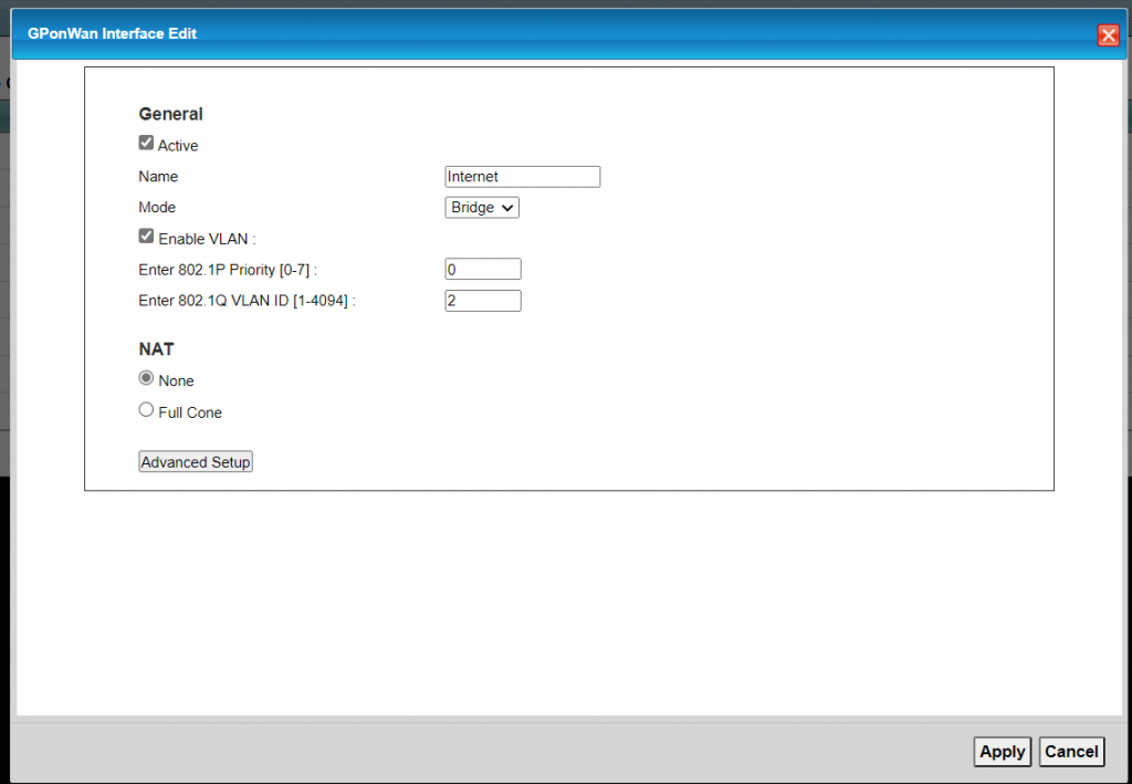

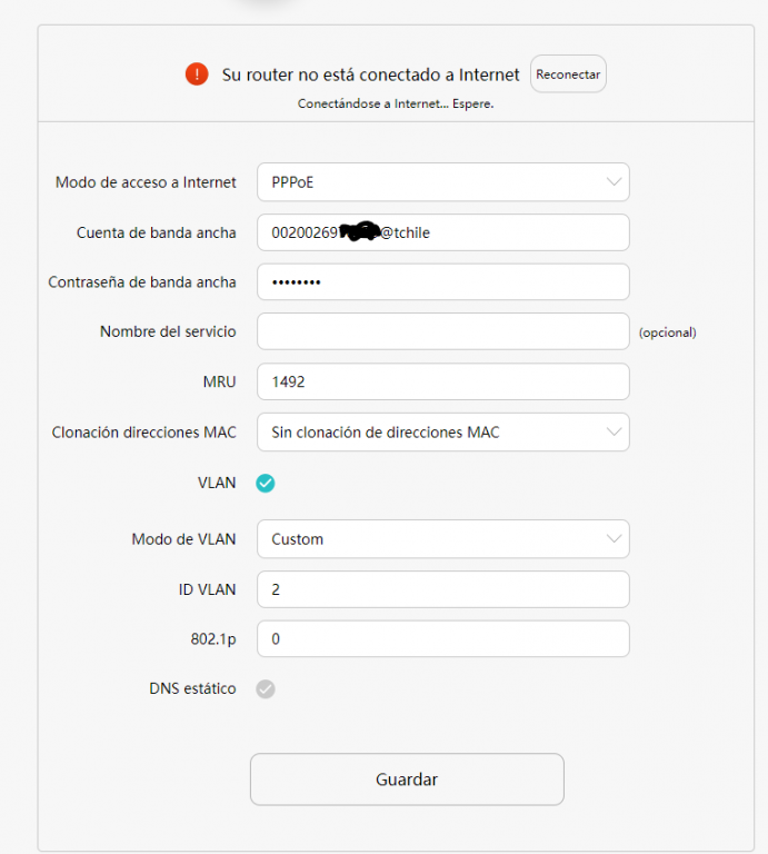

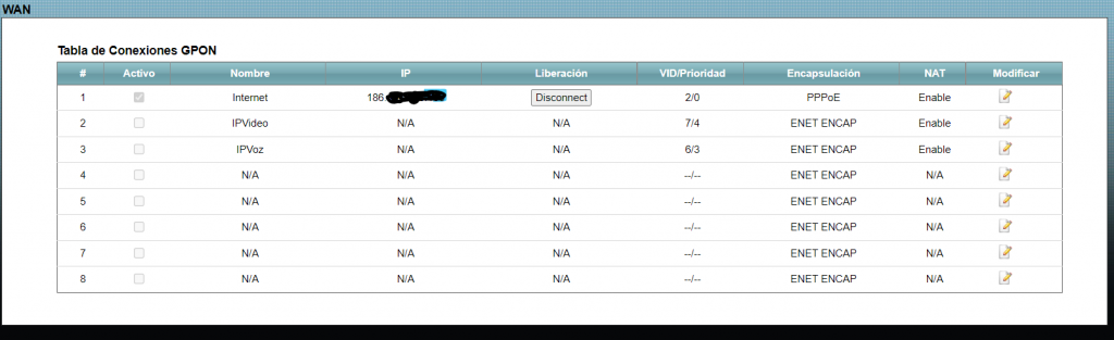

Wena wena!, acabo de leer el tutorial, pero no me resulta el procedimiento!. Tengo el Mitrastar GPT-2741GNAC, y no hay caso que me funcione. Por ejemplo, en el menú de WAN no existe la opción de borrar el perfil de INTERNET
Al intentar modificar el perfil de Internet, puedes cambiar el modo a opción BRIDGE.... con lo cual, juraba que iba a ser más fácil aún el procedimiento.
Peeeeeroooo.... cuando aplico, y me voy a la configuración de mi Router Huawei AX3 y trato de configurar el PPPoE, no hay caso que conecte.... alguien sabe en que puedo estar fallando?..
Ver adjunto 20344
Ver adjunto 20345
Ver adjunto 20346
Agradecido por los consejos
Si no estás pasando las VLAN hacia el router tuyo, te sugiero intentar sin VLAN ID, así marco yo.

Gracias, acabo de usar la guía con un módem movistar fibra y un router Asus
Como configuraste los equipos. Estoy en una situiación similar. Quiero configurar un ASUS como segundo router (sadministra la red) dejando el de Movistar (ASKEY) en modo passthrough solo con WIFI para los decos.
Lo que he hecho es de jar el ASKERY en modo passthrough, el ASUS marcando desde la WAN mediante PPPOE pero no me da acceso a internet. Alguna sugerencia?
