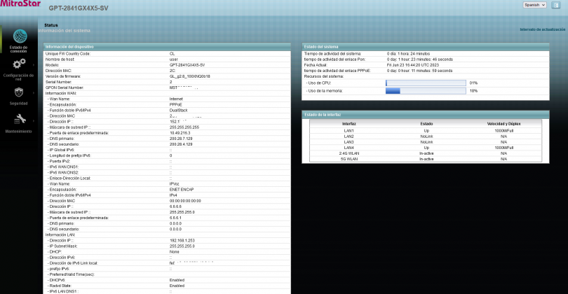

POR FIN!!
Puede entrar el la opción avanzada de esta BASURA !!
Ya tengo el @tchile !
Usa 10 digitos... cosa que nunca vi. Siempre vi 9 e 13
    65,5 KB · Visitas: 1.773

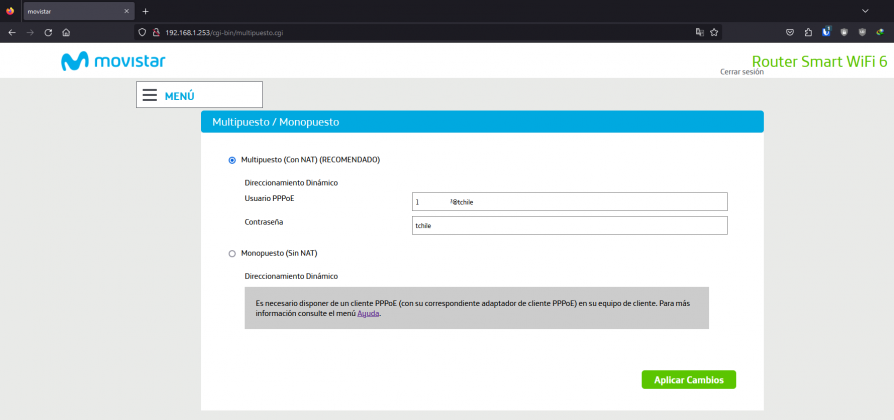

Para la version avanzada debes entrar a:
En modo monopuesto (alto rendimiento) no tenemos que usar ningún VLAN ID, ya que el router manda la conexión de Internet en modo untagged (sin etiqueta). Pero recuerda usar el @tchile en tu router/firewall/etc, ya que es PPPoE
    107,6 KB · Visitas: 999

En realidad iba hacer algo más complicado/trabajoso. Estaba por abrir el modem y sacarle todo por el JTAG, pero después me di cuenta del 2o post que coloqué acá, habían 2 videos, lo vi con atención y me percaté de las URL, intenté acá, y funcionó.
Si usas:
Verás que el MENU trae todas las opciones activas, de ahí puede sacar todas las URLs (si deseas).
Vomistar (Chile) desactivó los mismos por pura estupidez.
Otro util:

Me instalaron hoy movistar fibra de 500mb pero el técnico solo tenia disponible este nuevo HGU GPT-2841GX4X5-SV (me iba a instalar el HGU MitraStar GPT-2741GNAC pero al conectarlo le dio error por todos lados :uyjijiji) y pude dejarlo en monopuesto para que mi router ASUS GS-AX5400 se haga cargo de la red completa y sin depender de este HGU. Estuve navegando y lamentablemente no se puede hacer edit y agregar o eliminar las conexiones de la WAN del HGU en el menú avanzado (no aparece el botón de edit) pero con la opción de monopuesto sin problemas para tener este HGU solo suministrando la red al router principal.
Muy agradecido contigo Gradius!!
