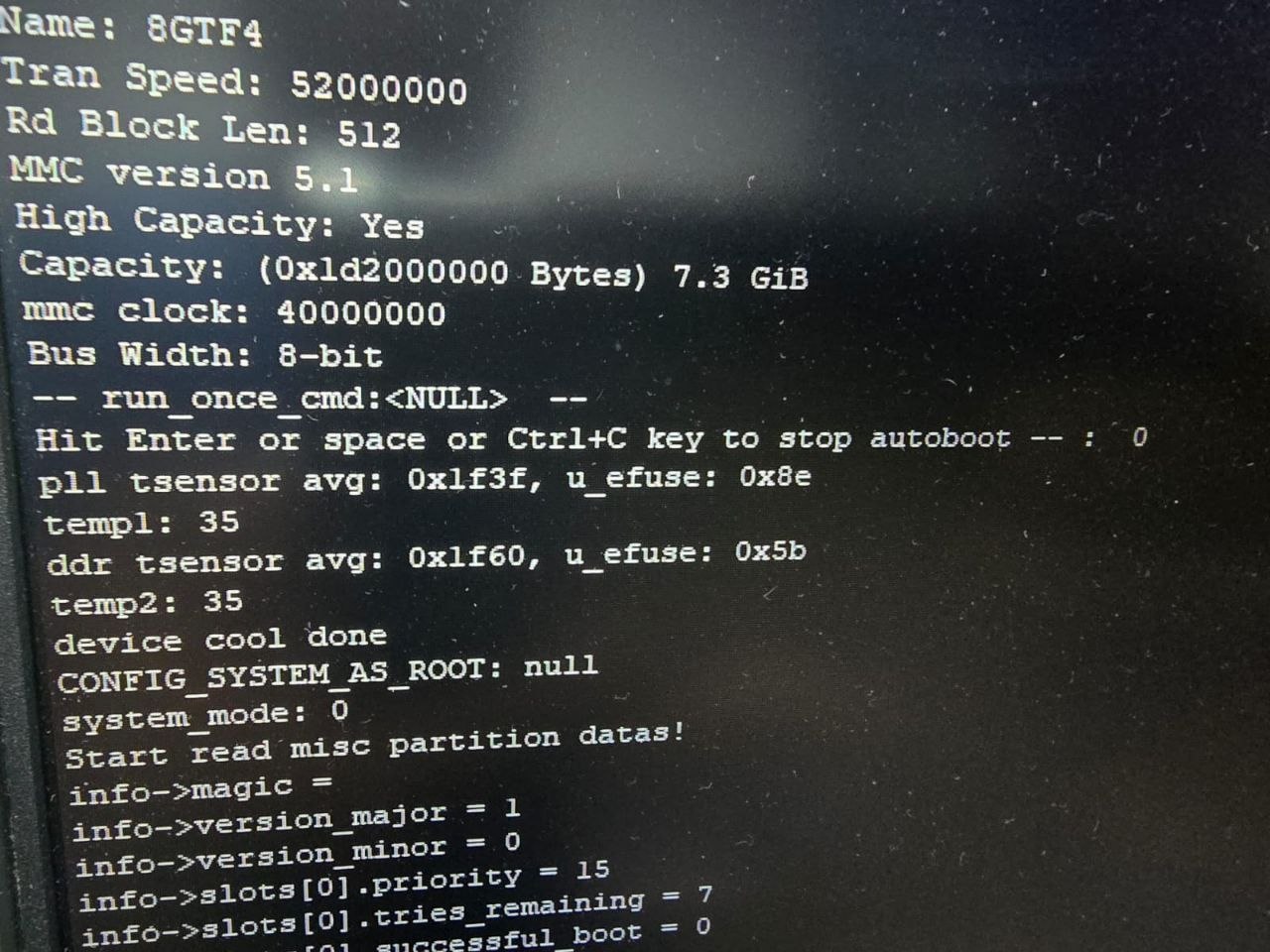

Hola, tengo Codex PAGADO de ChatGPT PAGADO PLUS, y ofresco ayudar para editar lo que me digan del firmware en sí....no busco cosas ambiguas, tienen que tener claro que quieren borrar editar o modificar y que me digan claro. porque si me pongo a buscar punto por punto voy a terminar el dia del nispero.... ...solo 1 firmware y luego que lo prueben pasandolo al deco.....pero solo 1 firmware Y QUE LA PERSONA QUE ME LO PASE... se comprometa (x ultimo solo por dignidad) A probarlo en el deco altiro y comentar aca en el hilo de la conversa.....asi nos ayudamos entre todos para editar esto de una vez por todas estos fuses...
Requisitos para ayudarlo: tiene que tener claro como dije: lo que quiere editar, borrar o modificar...
-que suba el firmware en un drive y deje el link aqui mismo en el comentario
-Lsitado de cosas que necesita
-y comente su usuario de Telegram (si no tiene lo descarga para comunicacion directa) para hablarle altiro por privado y asi ver todo de una
quedo atento. . .

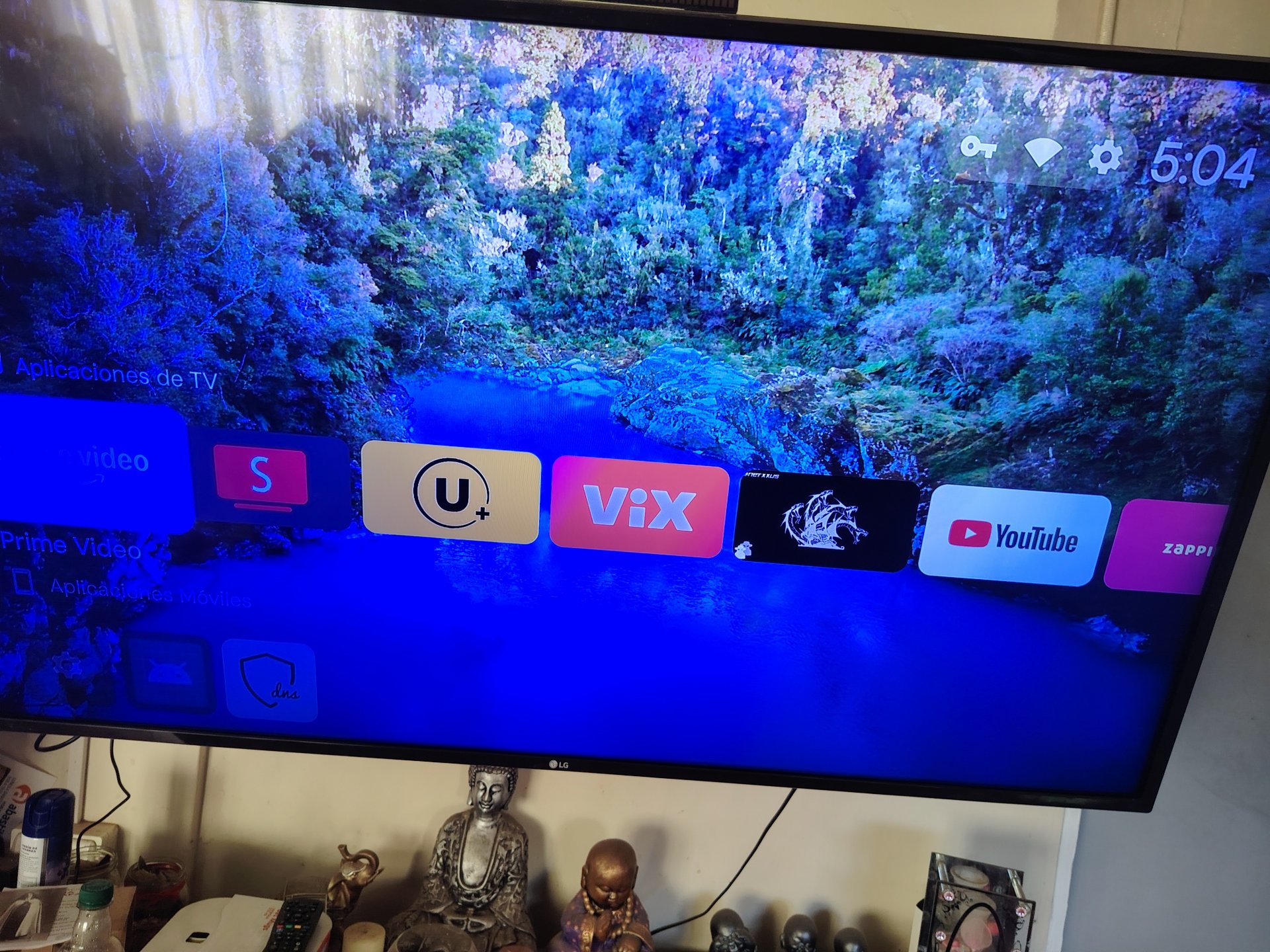

Hola amigos quisiera un poquito de orientación respecto a este evo fuse, recientemente compré uno en ml a 38k, me llego hace un par de días y todo ok, al encenderlo veo que tiene guardian launcher algo así, venía con todas las apps de tv preinstaladas, el vendedor solo me pide que no toque la parte de la pantalla de arriba con el logo de tienda o se pierde la garantía, que tan seguro es seguir poder usándolo hasta que se bloquee? según el nunca fueron activados y estan desbloqueados (me llegó prácticamente nuevo el fuse4k)
aflores90
21 Junio 2026
1
Yo igual compre el mismo y no e tenido problema. Y con el método del video pude desbloquear 2 fuse vtr andan parejitos..
