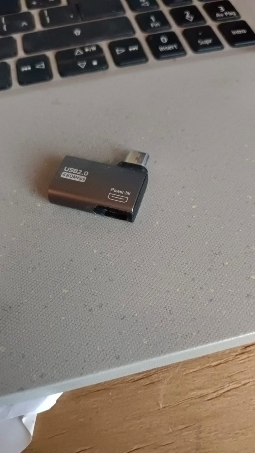

alguien sabe como conectar un mouse usb al evofusestick...se que hay un cable tipo Y...pero no logro encontrarlo

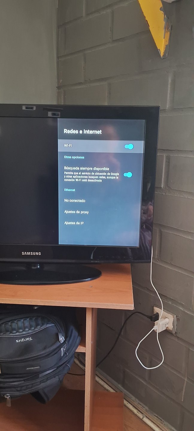

Hola. Saben me está pasando este error peculiar. Es un fuse 4k clonado osea que la señora que me lo paso queria que le volviese a instalar todo. Pero todo está intacto lo que pasa es que no se conecta a internet 😬. Le doy a encender y se queda así como la foto. Y si vuelvo a atrás dice que no está encendido el internet. Que será con este caso🤔. La señora quiere mantener la interfaz de claro porque el tv box está clonado🫪 y además nose como le hizo para que el sistema no le borre el xuper🤔. Quedó atento
