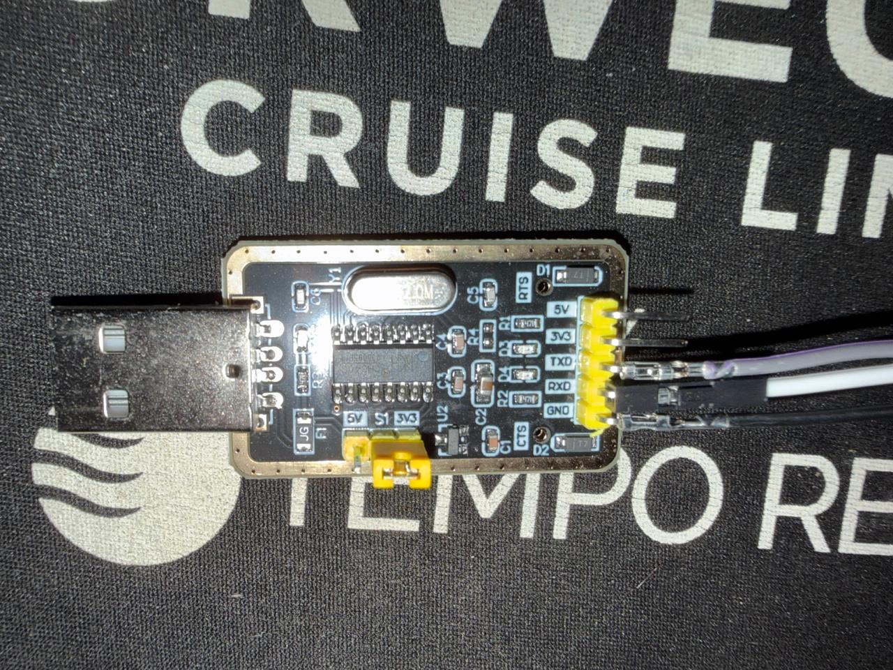

🛠️ MATERIALES

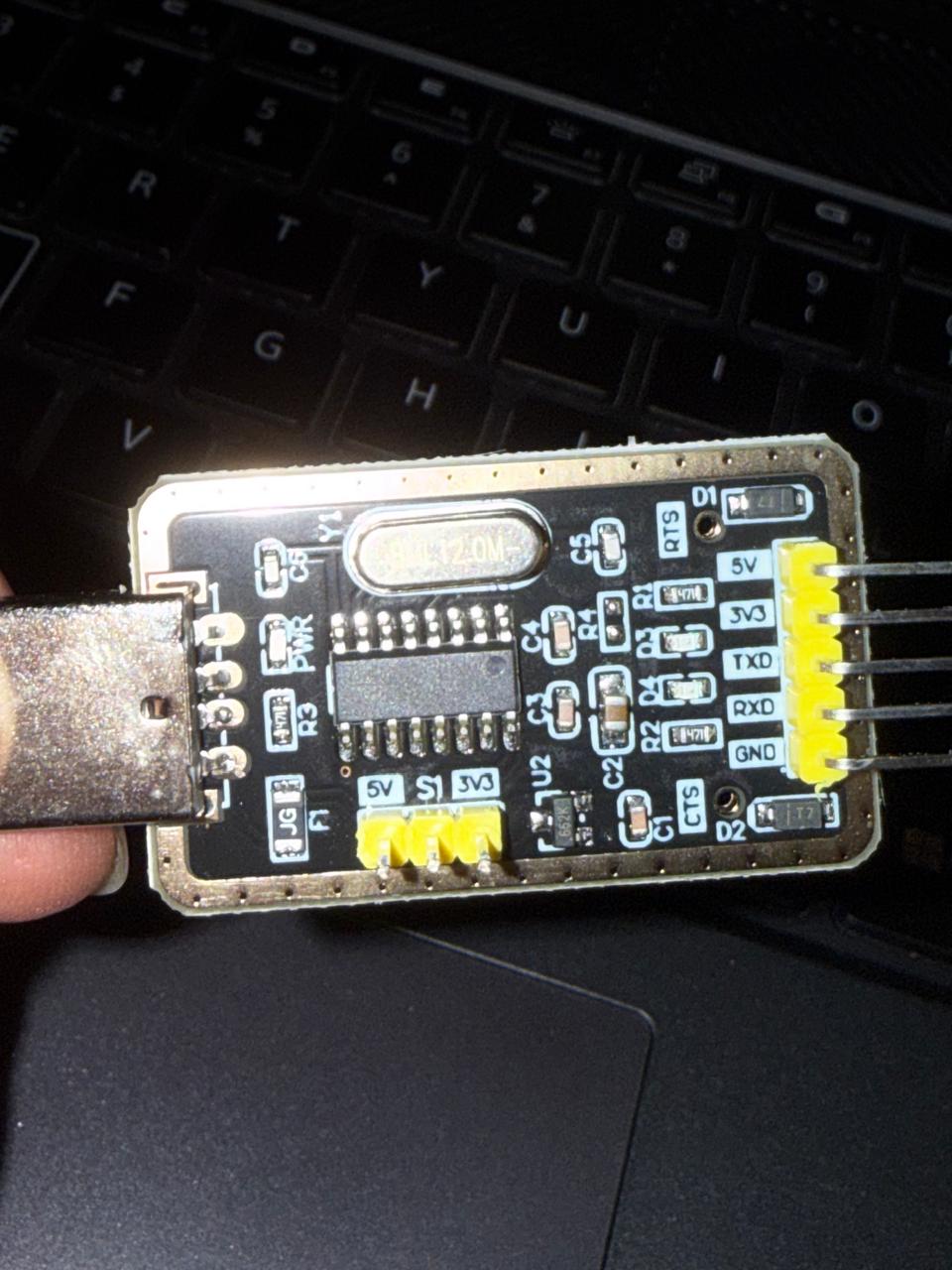

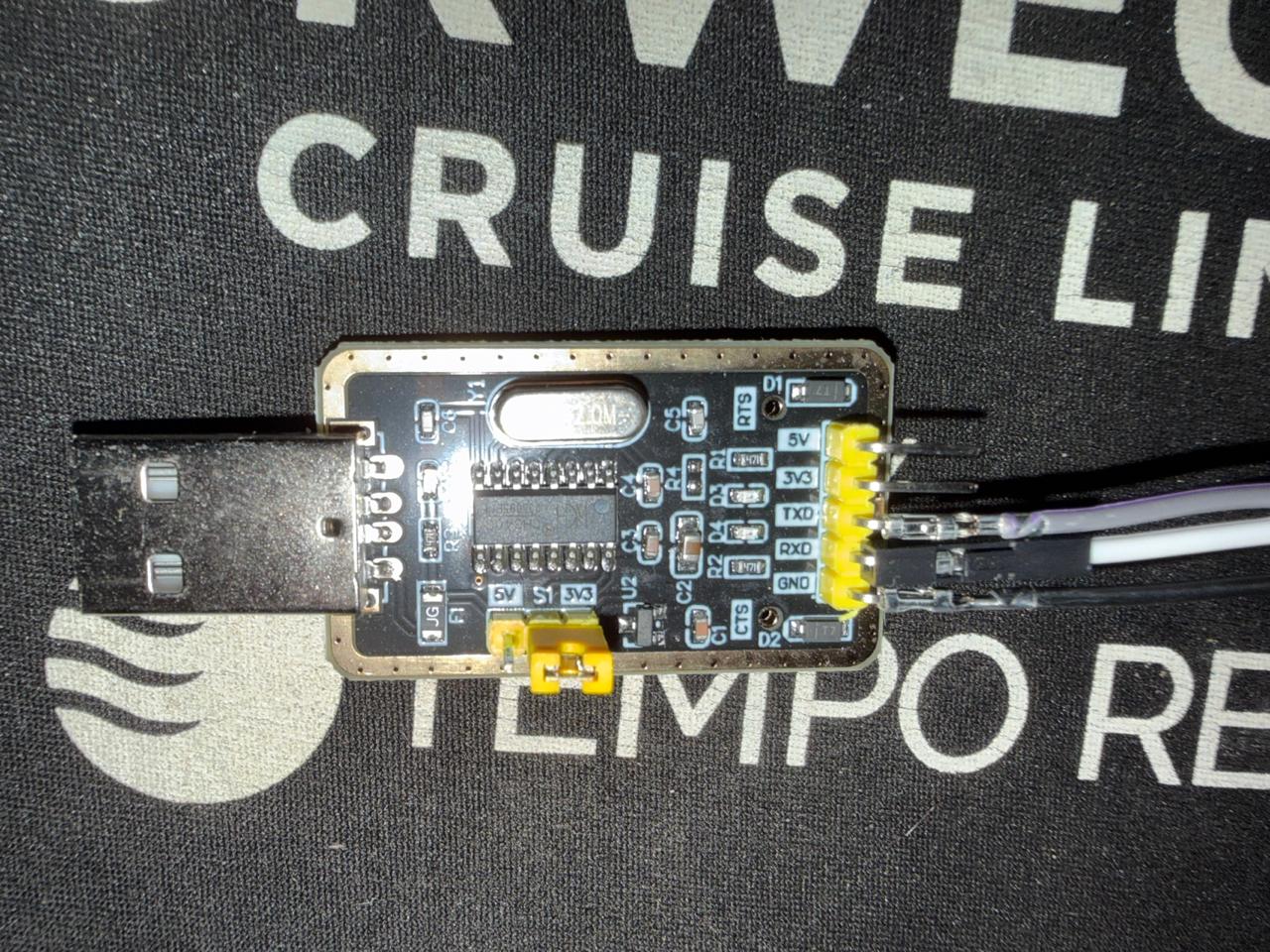

  • Adaptador UART USB-Serial (CH340G recomendado, ~$3000 en Mercado Libre)

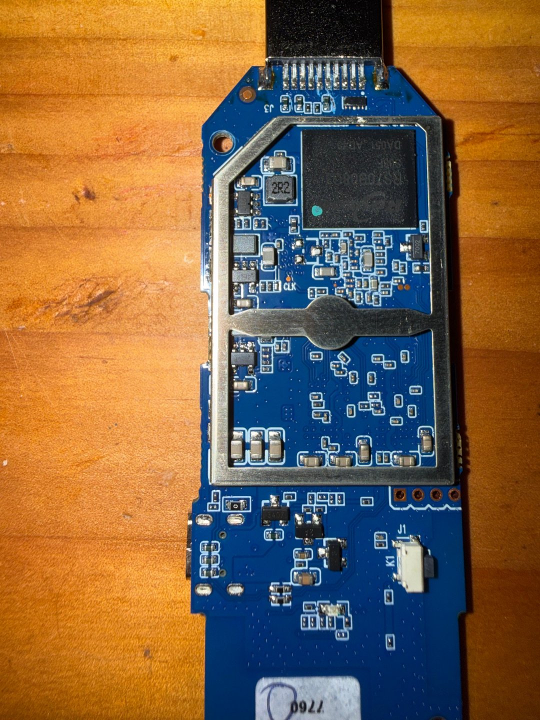

📷 IDENTIFICACIÓN DEL HARDWARE
Tu Fuse 4K 2X2 tiene:
  • Modelo: IPA3102HDW (SEI700LLA)
  • Fabricante: SEI Robotics (mismos que hacen TiVo Stream 4K)
  • SoC: Amlogic S905Y4-B (chip_family_id 0x37)
  • RAM: 2GB LPDDR4 SK Hynix
  • eMMC: 8GB AT2S38 (integrado en el SoC, PoP)
  • WiFi: Realtek RTL8822CS
  • Android: 11 (build 2024-03-29)

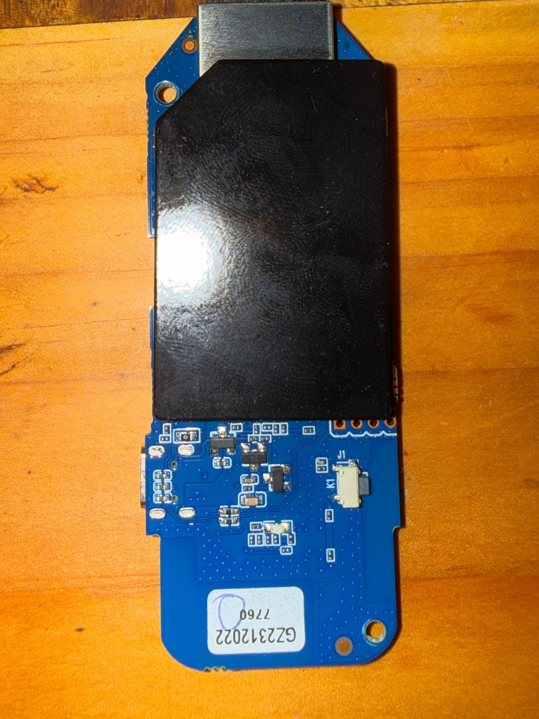

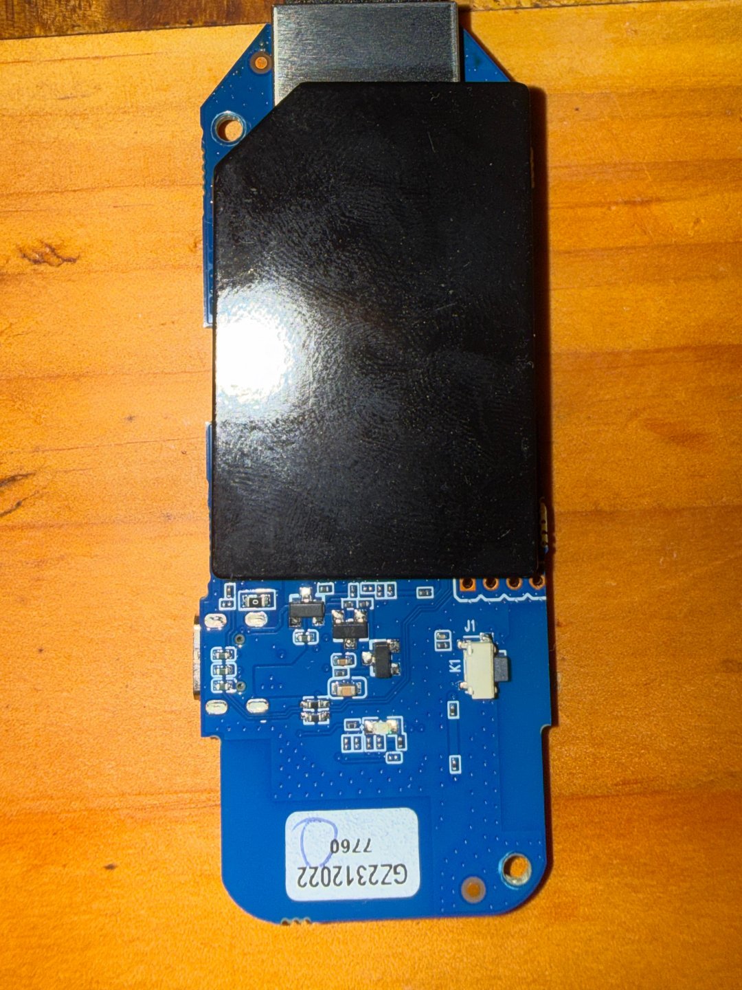

[Aquí va foto de la placa con disipador]

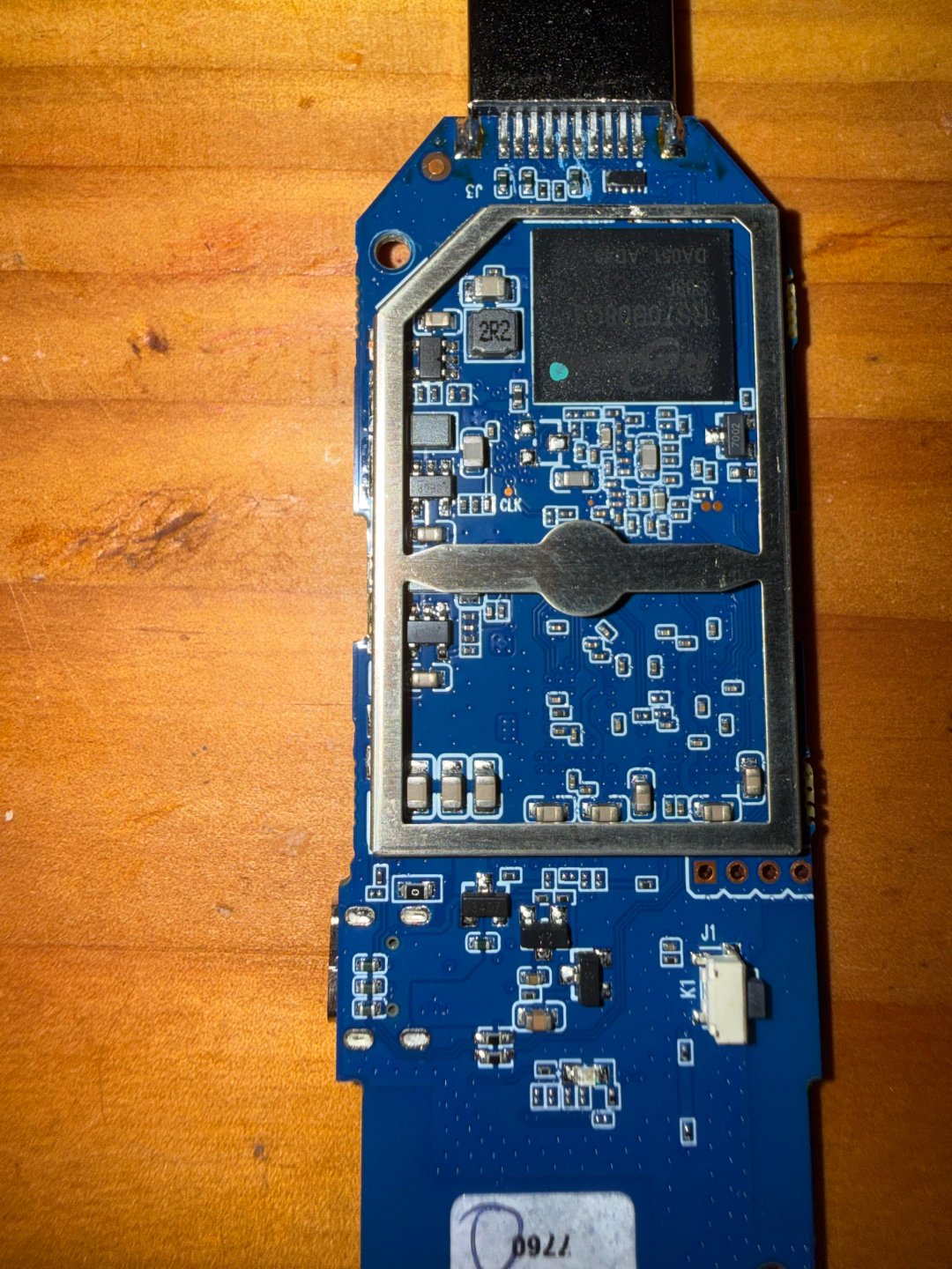

[Aquí va foto de la placa SIN disipador, mostrando S905Y4]

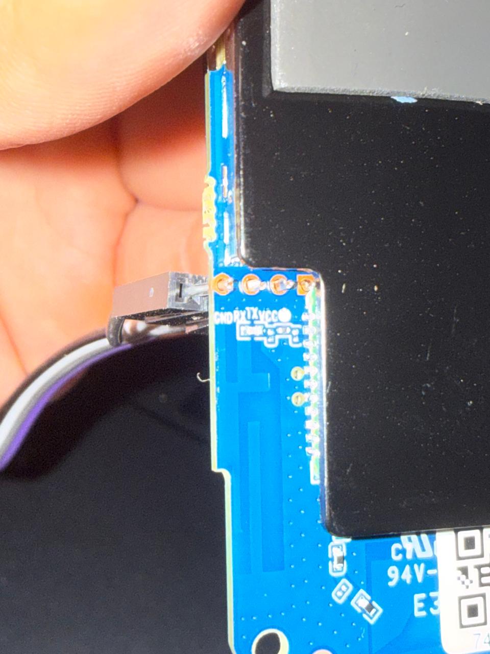

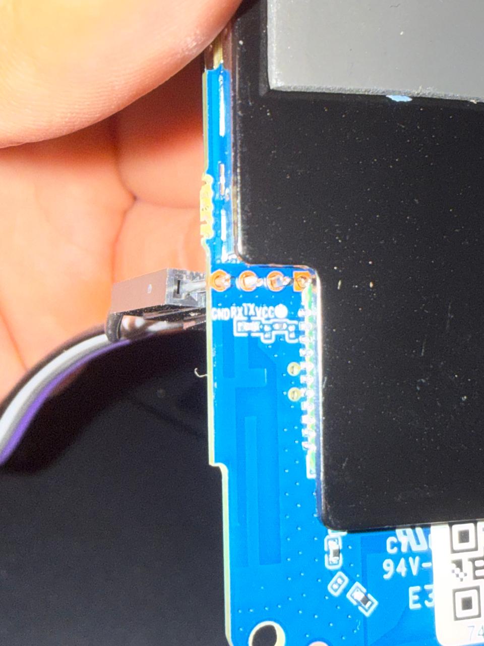

🔌 PASO 1: CONECTAR UART
Abre el dispositivo ( Con un destornillador paleta ). Vas a ver test points marcados claramente:
Código:
GND - RX - TX - VCC
Conexión:
  • GND (NEGRO) del UART → GND del Fuse

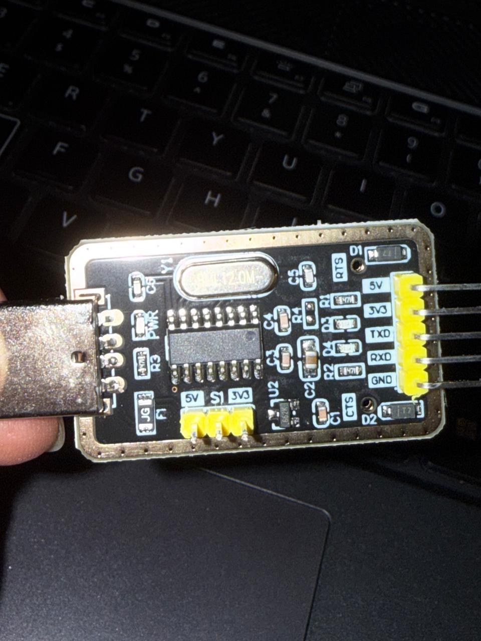

  • RX (BLANCO) del UART → RX del Fuse ( OJO DEBERIA IR CRUZADOS CON EL TX PERO A MI ME DIO COMUNICACIÓN ASI)
  • TX ( MORADO) del UART → TX del Fuse ( OJO DEBERIA IR CRUZADOS CON EL RX PERO A MI ME DIO COMUNICACIÓN ASI)
  • VCCNO CONECTAR (el Fuse se alimenta solo)
  • Jumper del UART ( AMARILLO) en 3.3V (NO 5V, lo quemas)
[Aquí va foto de los test points UART ]

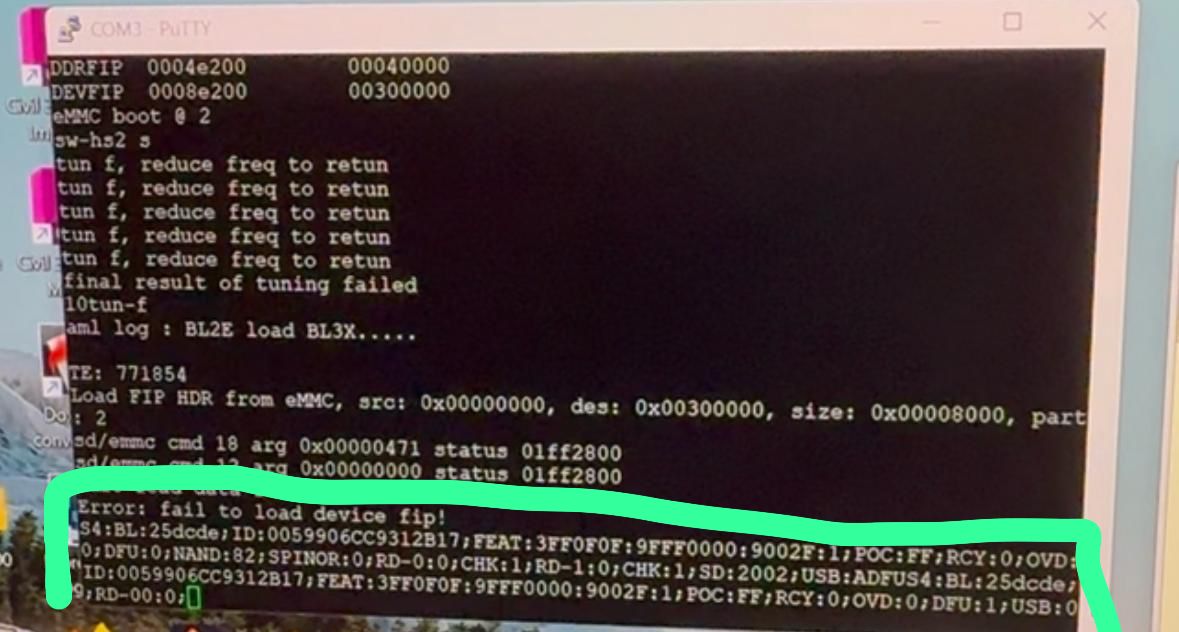

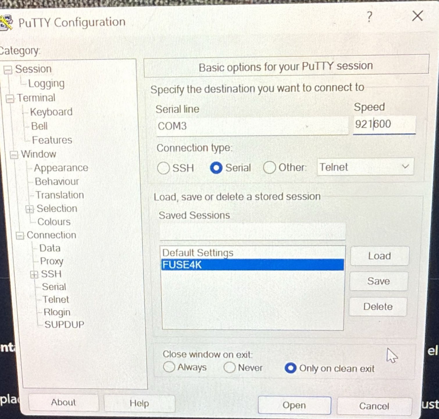

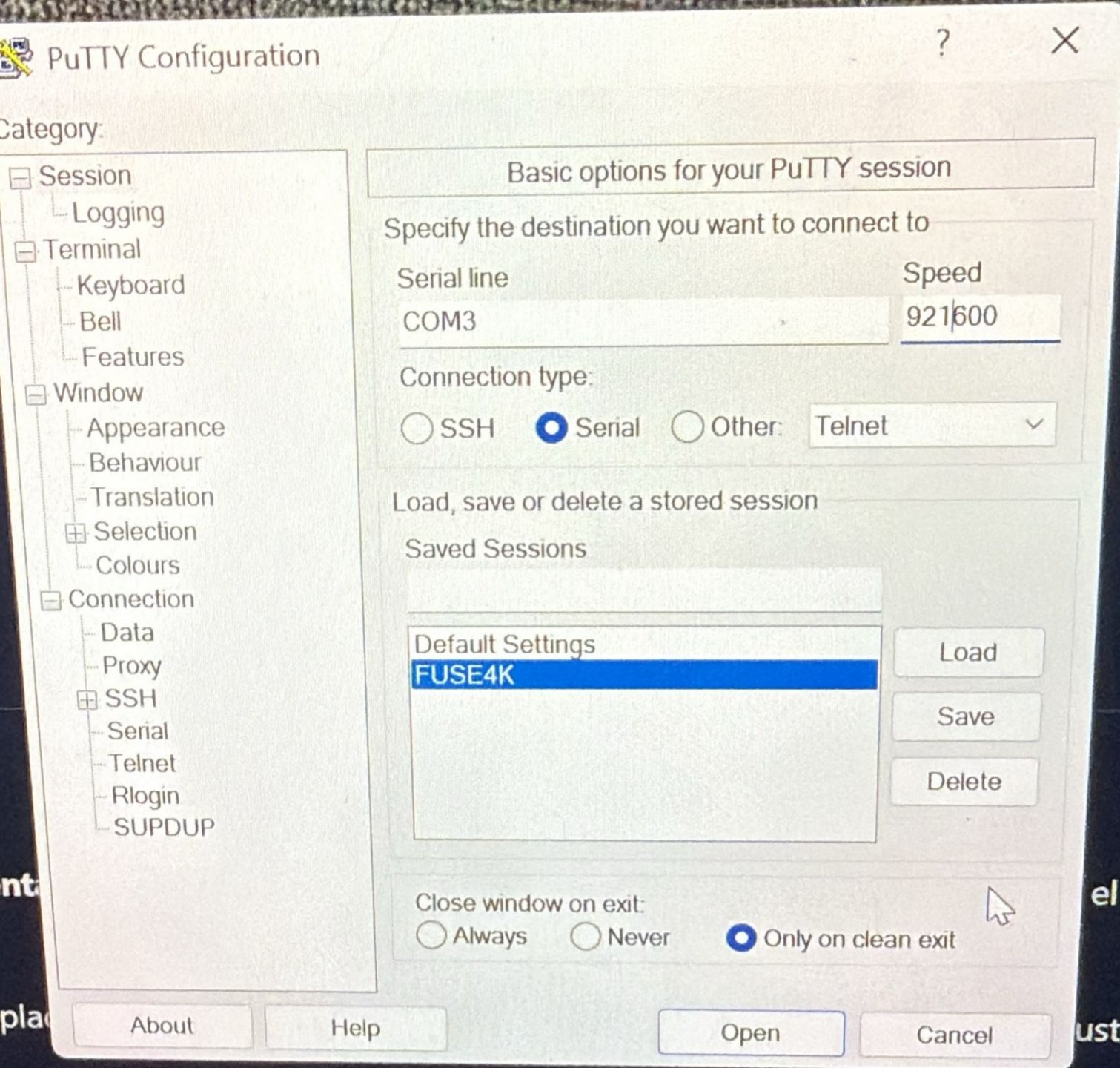

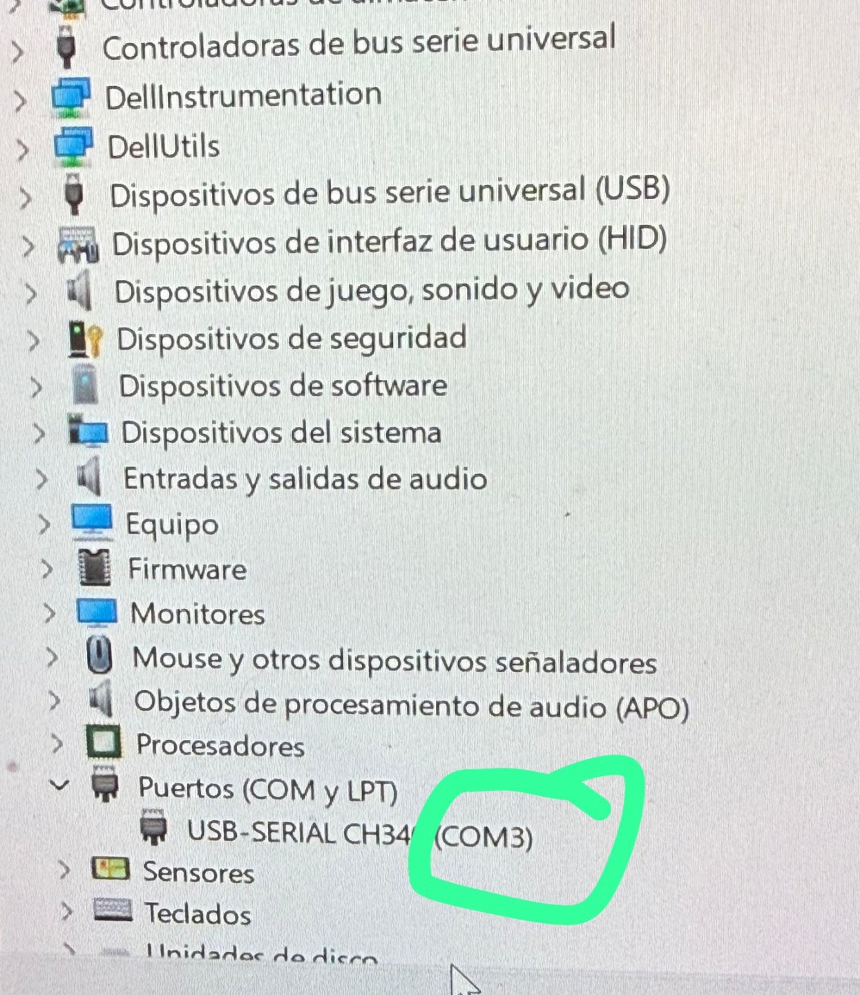

Configuración PuTTY:
  • DESCARGAMOS PUTTY : https://putty.software/

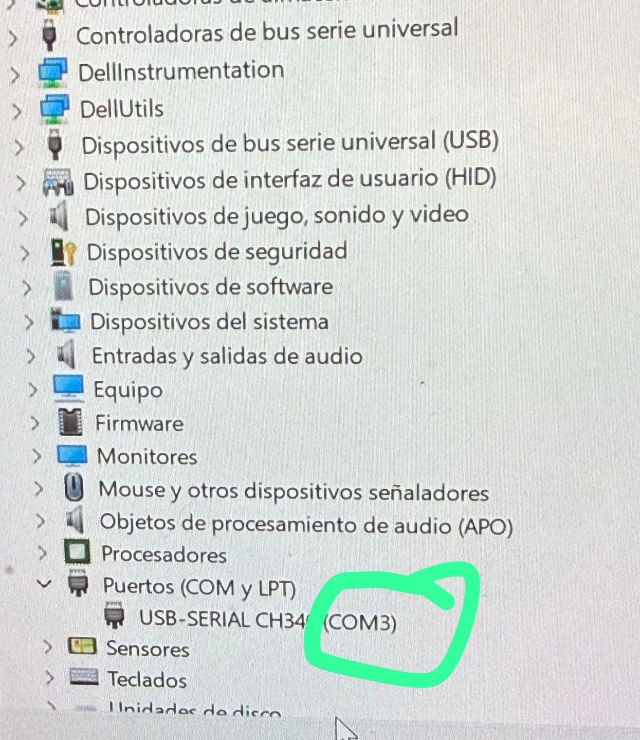

  • COM port: el que te aparezca en Administrador de Dispositivos
  • Velocidad: 921600 baud (no 115200)
  • Data bits: 8
  • Stop bits: 1
  • Parity: None
  • Flow control: None
LUEGO DAMOS CLICK EN OPEN Y ABRIRÁ EL Dialogo de Putty

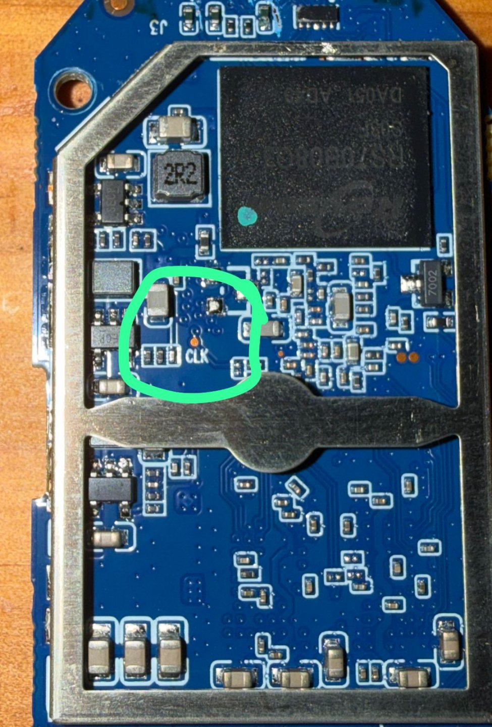

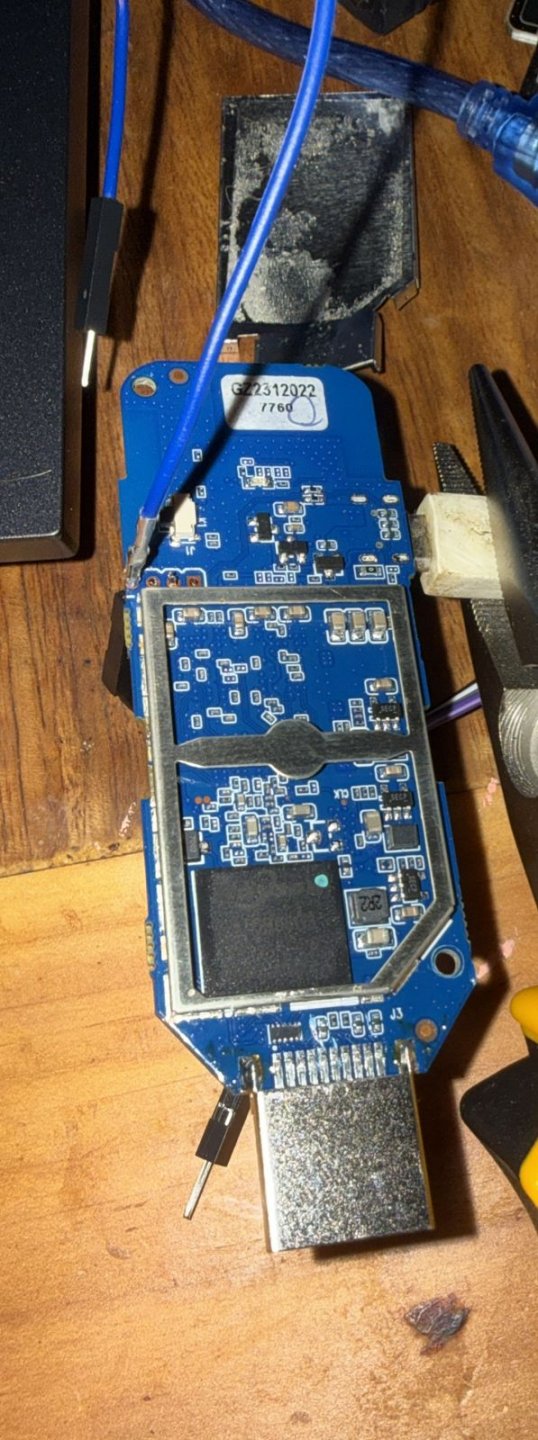

⚡ PASO 2: EL TRUCO DEL CLK SHORTING

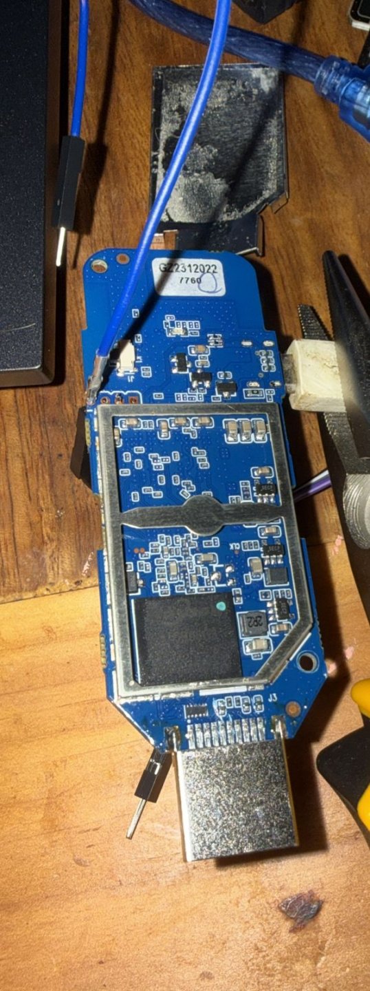

Esta es la parte clave que NADIE había documentado. El truco consiste en cortocircuitar desde el GND el pin CLK del eMMC durante el arranque para que el bootloader no pueda leer el sistema y caiga al U-Boot interactivo.
[Aquí va foto del jumper hembra conectado al GND por el otro lado ]

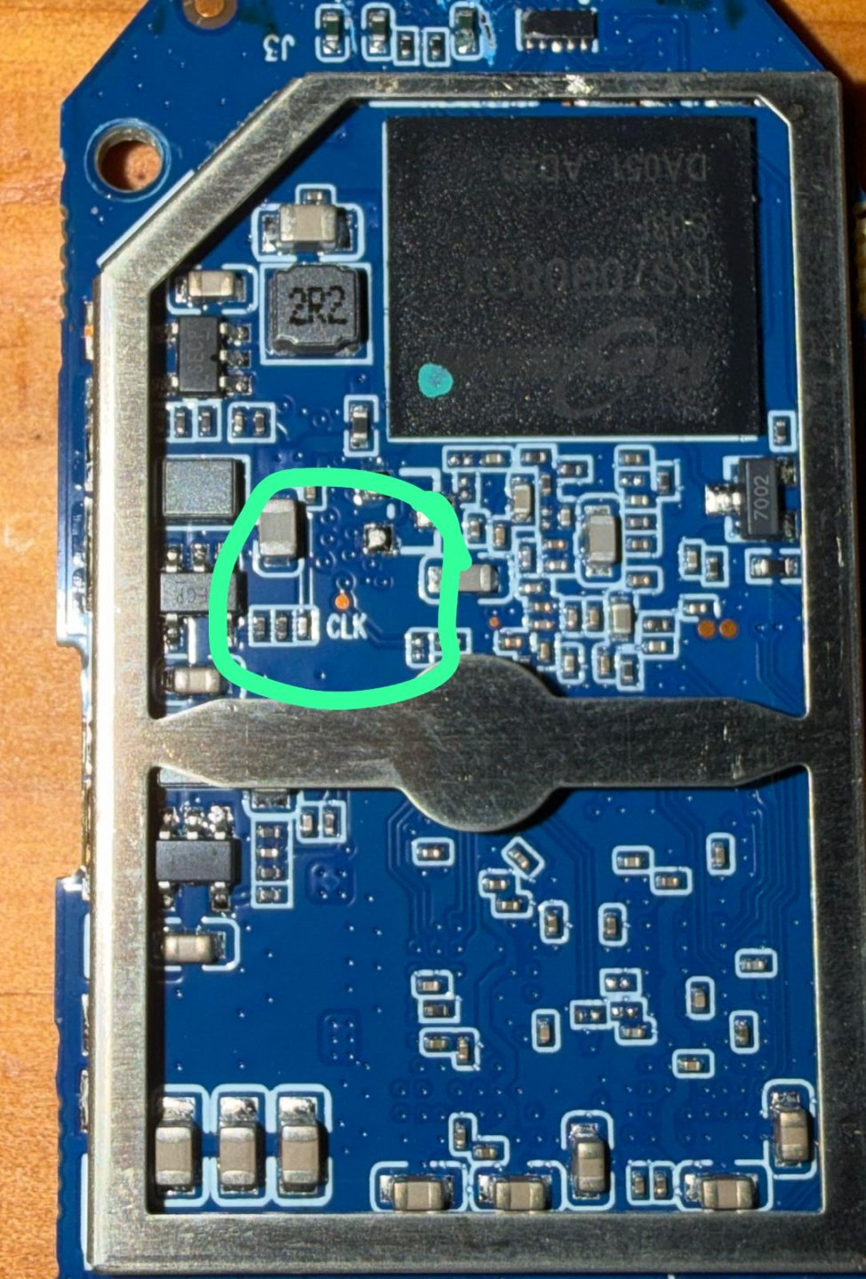

Ubicación del CLK: Está en el lado trasero de la placa, marcado como "CLK". Aparte hay un test point dorado pequeño justo al lado del SoC (en la cara con el disipador). que con la punta macho del jumper conectado al GND VAMOS A PUENTIAR.)
[Aquí va foto del test point CLK marcado]
El timing exacto es crítico:

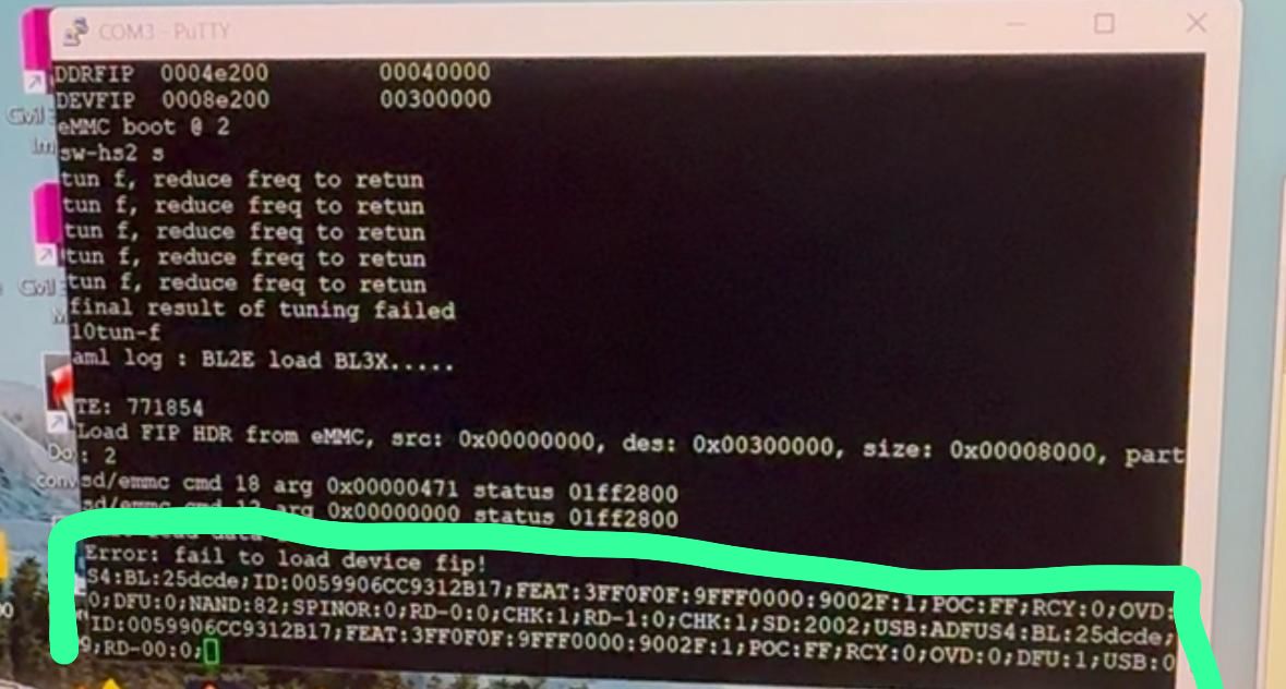

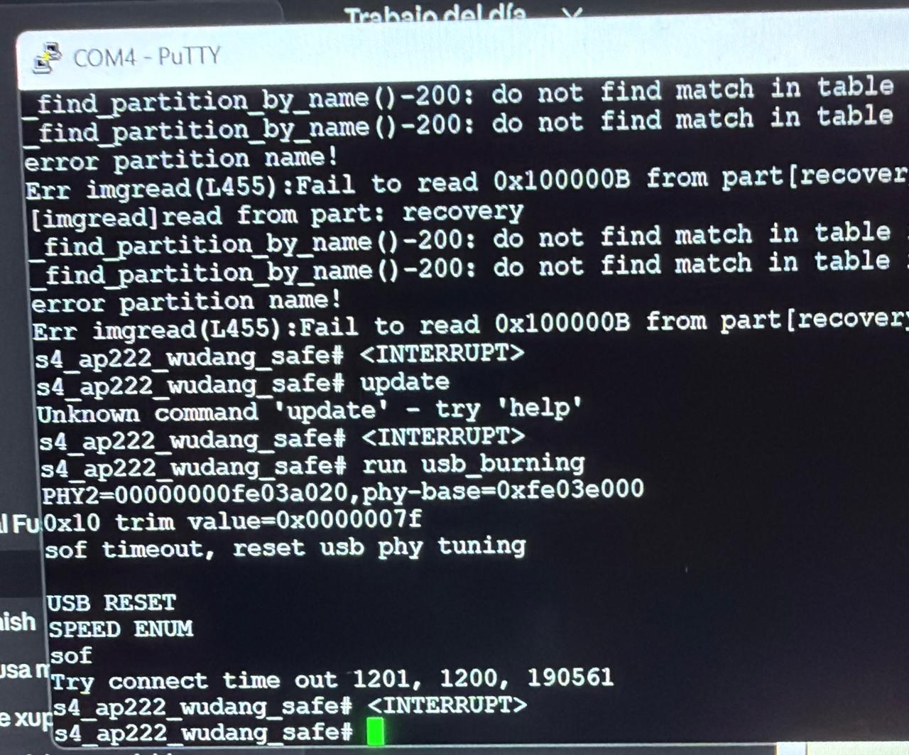

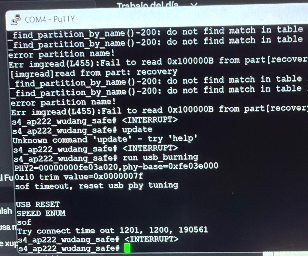

  7. Si todo va bien, en PuTTY te va a aparecer:
Código:
s4_ap222_wudang_safe#
[Aquí va foto del wudang_safe#]
🎉 ¡ESTÁS EN U-BOOT INTERACTIVO!
Tip: Si te sale "USB:ADFU" te pasaste de tiempo. Reinicia y vuelve a intentar todo el proceso con menos segundos.
ojo! si te queda en modo usb y no hay caso que salga el safe# vamos a volver a iniciar el proceso ahora manteniendo mas segundo y cuando nos aparezca el error como el de la primera imagen soltamos el pin esperamos 2 segundos y volvemos a puentiar . el codigo intentara 3 veces volver a iniciar y volverá a error . es cosa de tiempo y nos dará el modo safe# paciencia !

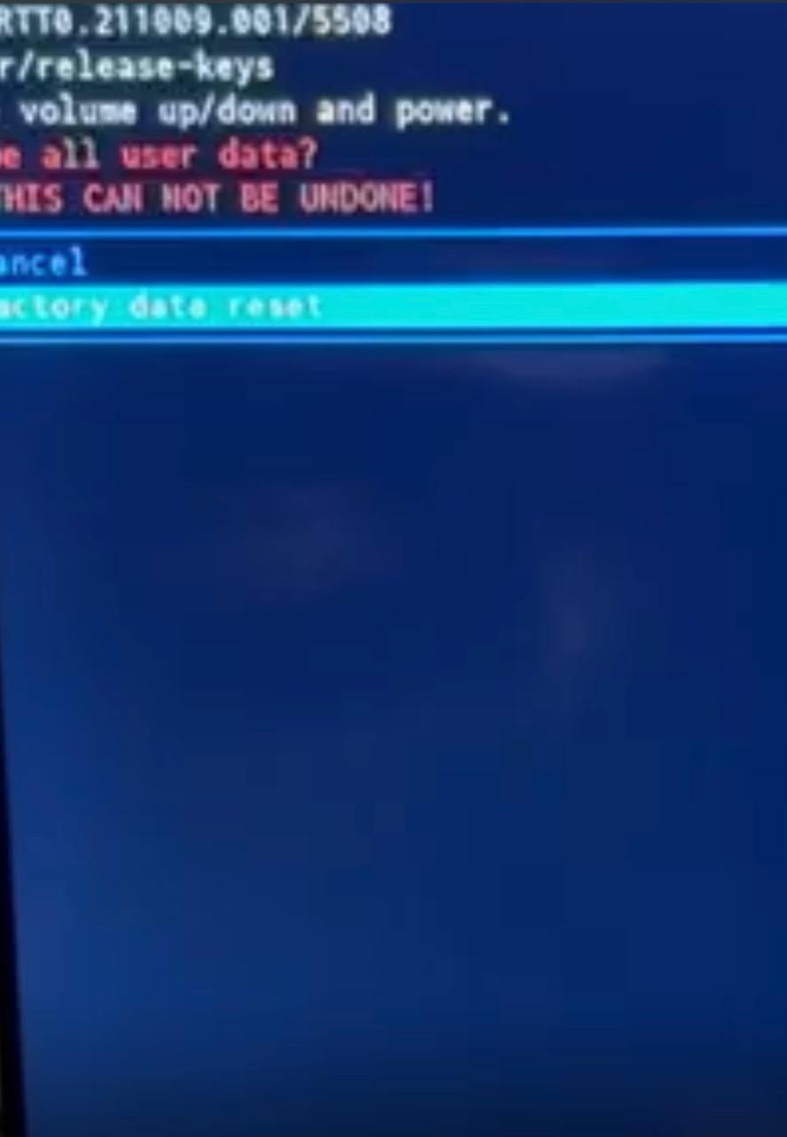

💻 PASO 3: COMANDOS U-BOOT (CLAVE)
Conectamos con un extensor de cable HDMI A LA TV.
Una vez que tengas el prompt s4_ap222_wudang_safe#, puedes probar con uno de estos comandos y damos ENTER (NO los pegues juntos, PuTTY se confunde):
Código:
reboot recovery
Código:
setenv reboot_mode factory_reset

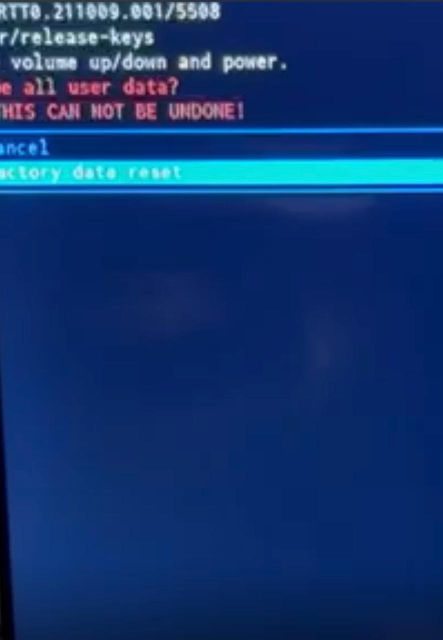

[Así debería verse en la Pantalla]
Después del último comando, el dispositivo arranca el Recovery de Android. En la TV te va a aparecer:
Código:
Wipe all user data?
THIS CAN NOT BE UNDONE!
> Cancel
> Factory data reset
⚡ Selecciona "Factory data reset" con el boton negro del dongle Fuse ( un toque para bajar / matener presionador el boton para seleccionar).
Espera 5 minutos El dispositivo va a borrar TODOS los datos y reiniciar.

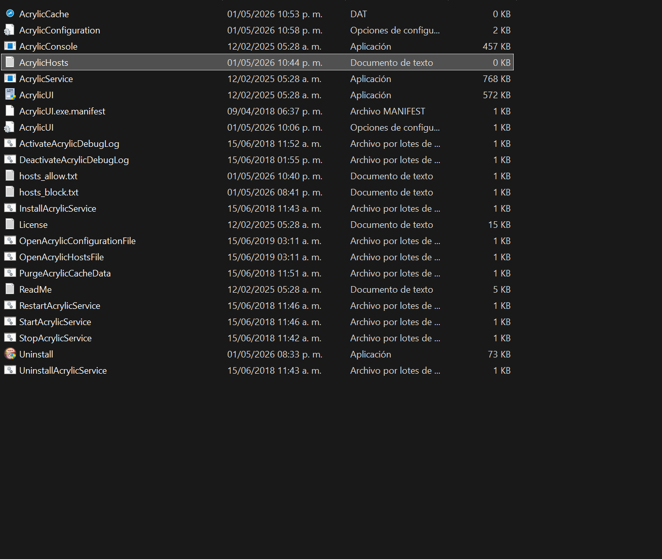

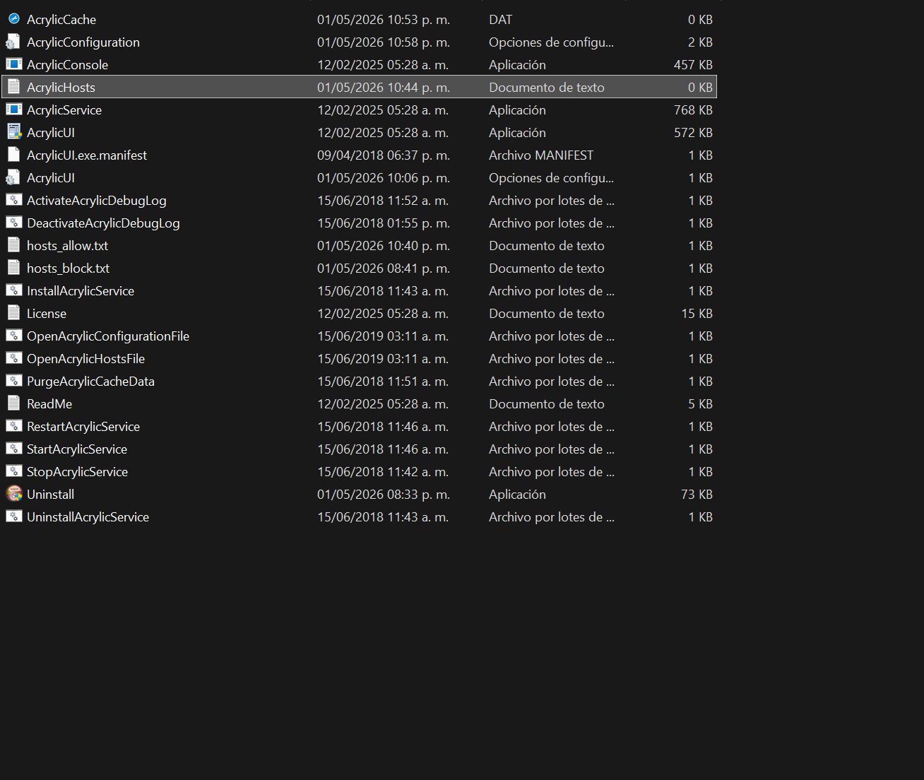

4.2 - Instalar Acrylic DNS Proxy
4.3 - AcrylicHosts.txt
C:\Program Files (x86)\Acrylic DNS Proxy
Inicio → Acrylic → Edit Custom Hosts File
Editamos el txt con este codigo

💎 SCRIPT INTERMITENTE (⭐ CLAVE)
Crear en C:\Program Files (x86)\Acrylic DNS Proxy:
hosts_block.txt:
Código:
127.0.0.1 tivo.com
127.0.0.1 *.tivo.com
127.0.0.1 vtr.cl
127.0.0.1 *.vtr.cl
127.0.0.1 skyway.cl
127.0.0.1 *.skyway.cl
hosts_allow.txt:
Código:
# sin bloqueo
intermitente.bat:
ESTE CODIGO SE EJECUTA EN CMD CUANDO SE CONECTA AL HOTSPOT DEL PC
Código:
@echo off
cd /d "C:\Program Files (x86)\Acrylic DNS Proxy"
:loop
copy /y hosts_block.txt AcrylicHosts.txt >nul
net stop "Acrylic DNS Proxy" >nul
net start "Acrylic DNS Proxy" >nul
timeout /t 2 >nul
copy /y hosts_allow.txt AcrylicHosts.txt >nul
timeout /t 2 >nul
goto loop

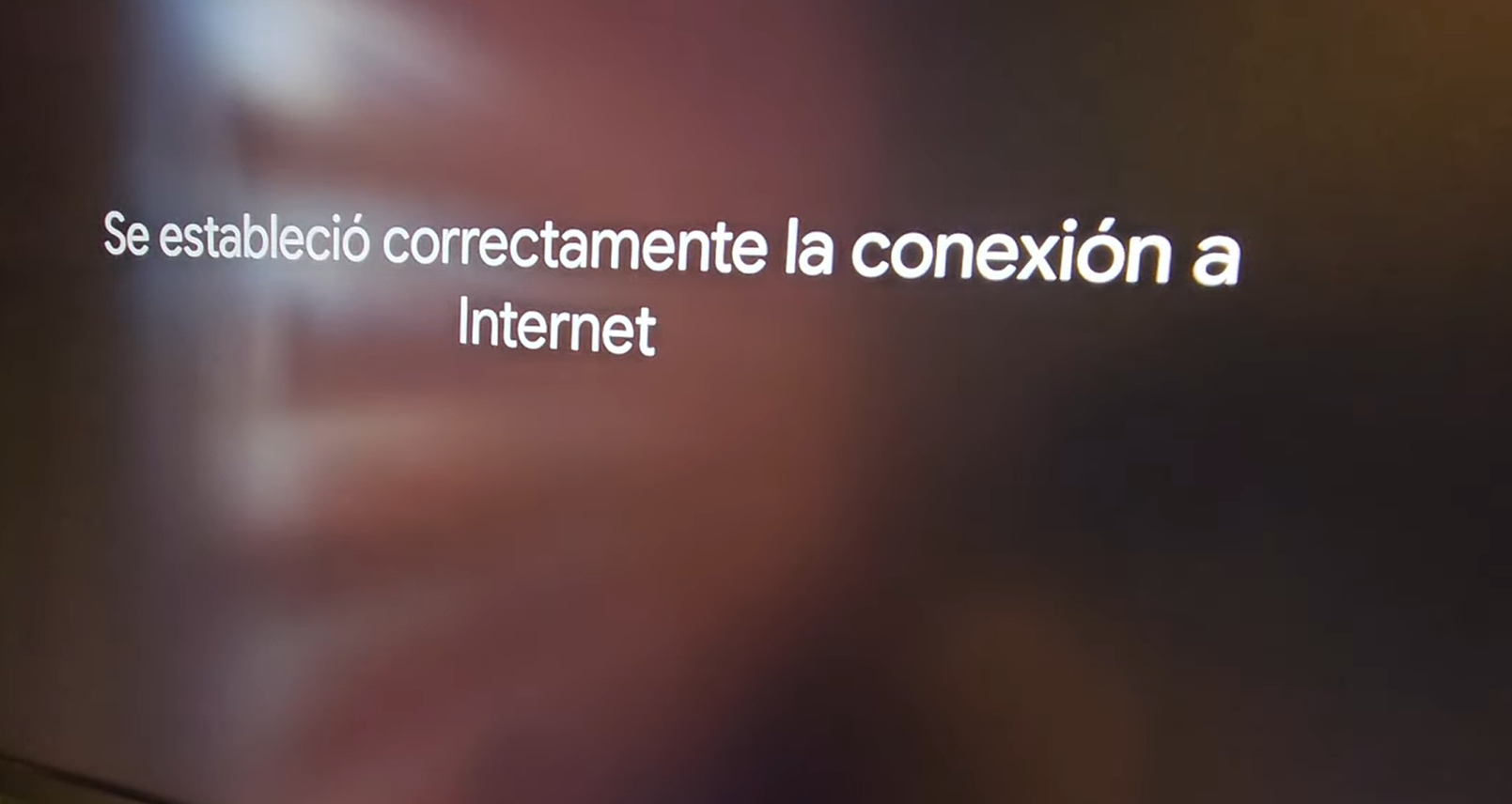

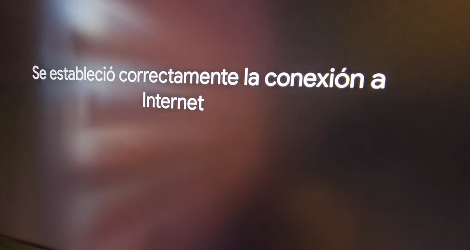

5.1 - Primera conexión
1. Fuse arranca post factory-reset
2. Conecta al hotspot PC
3. Espera "Se estableció correctamente"

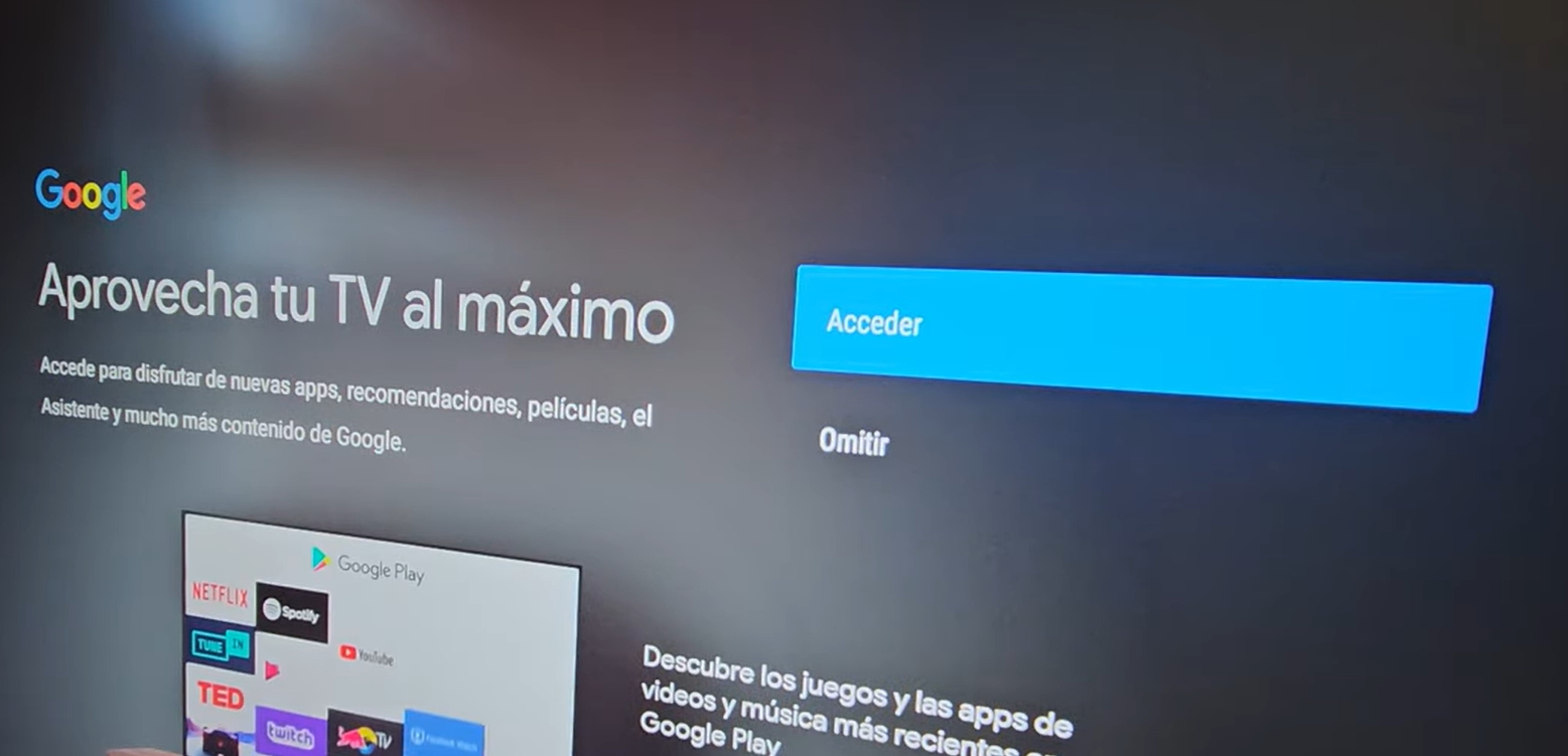

4. APAGA HOTSPOT inmediatamente

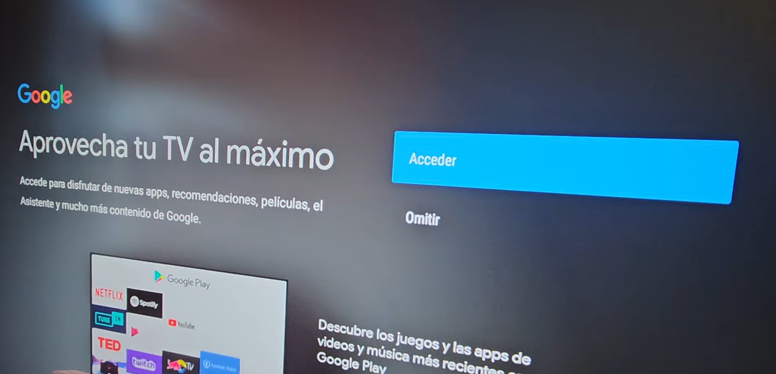

5. Espera "Aprovecha tu TV"
6. Omitir → Omitir → Aceptar

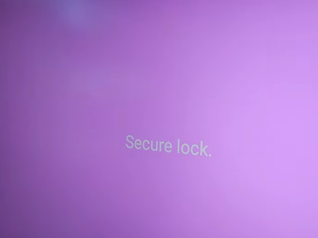

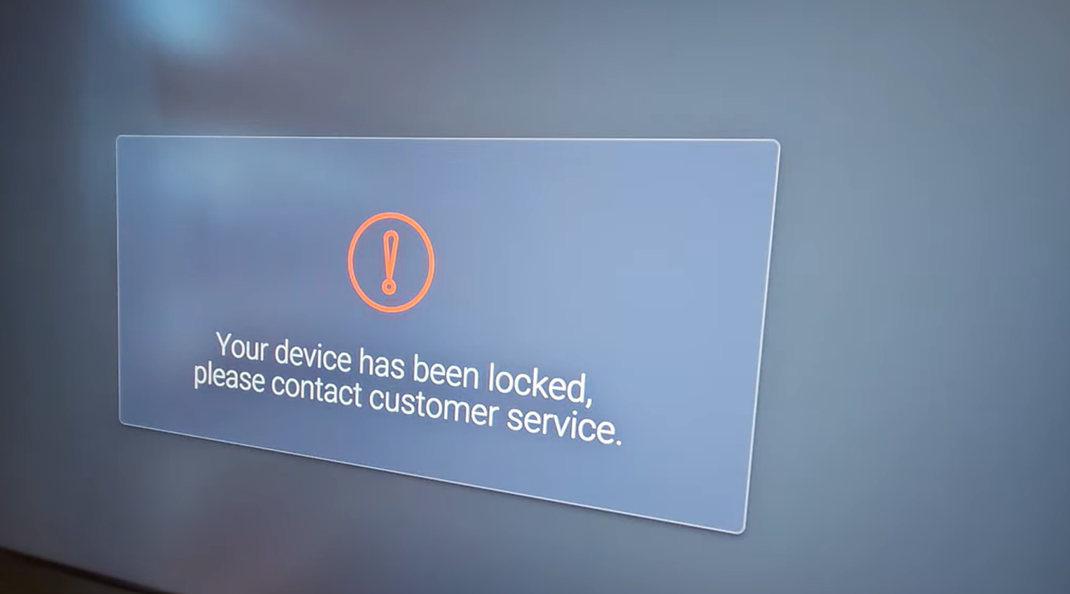

5.2 - Con script (RECOMENDADO)
1. Conecta Fuse al hotspot

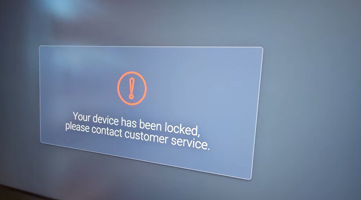

2. ⏱️ JUSTO al conectar: Click derecho intermitente.bat → Ejecutar Admin
3. Script corre (2s bloqueado / 2s normal)
4. Si aparece pantalla "Locked" → espera la rosada + e inmediatamente desconecta poder Fuse

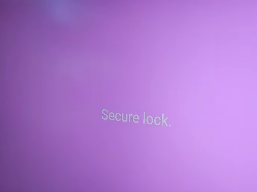

5. Reinicia y continua y deberia haber descargado todo las actualizaciones y mostrar el menu normal de VTR
  • Ver adjunto 47482
  • Cables jumper hembra-Macho (3-4 unidades)
  • Pinza o cable de prueba (para puentear CLK)
  • PC con Windows 10/11
  • iPhone o celular con datos (para hotspot)
  • Cable USB del Fuse (Micro-USB)
  • Paciencia (mucha)
Ver adjunto 47480
Ver adjunto 47481
Ver adjunto 47483
Código:
GND - RX - TX - VCC
Conexión:
Ver adjunto 47484
  • Ver adjunto 47485
  • Data bits: 8
  • Stop bits: 1
  • Parity: None
Ver adjunto 47486
Ver adjunto 47489
Ver adjunto 47487
Código:
Ver adjunto 47490
Ver adjunto 47491
Ver adjunto 47492
Código:
Wipe all user data?
> Cancel
> Factory data reset
Ver adjunto 47493
Código:
127.0.0.1 tivo.com
127.0.0.1 vtr.cl
127.0.0.1 *.vtr.cl
127.0.0.1 skyway.cl
127.0.0.1 hydra.tivo.com
127.0.0.1 activation.tivo.com
127.0.0.1 services.tivo.com
127.0.0.1 middlemind.tivo.com
127.0.0.1 *.tivoservice.com
4.4 - AcrylicConfiguration.ini (CRÍTICO)
hosts_block.txt:
Código:
127.0.0.1 tivo.com
127.0.0.1 vtr.cl
127.0.0.1 *.vtr.cl
127.0.0.1 skyway.cl
hosts_allow.txt:
Código:
# sin bloqueo
intermitente.bat:
Código:
@echo off
:loop
timeout /t 2 >nul
timeout /t 2 >nul
goto loop
Ver adjunto 47494
Ver adjunto 47497
Ver adjunto 47495
Ver adjunto 47496
