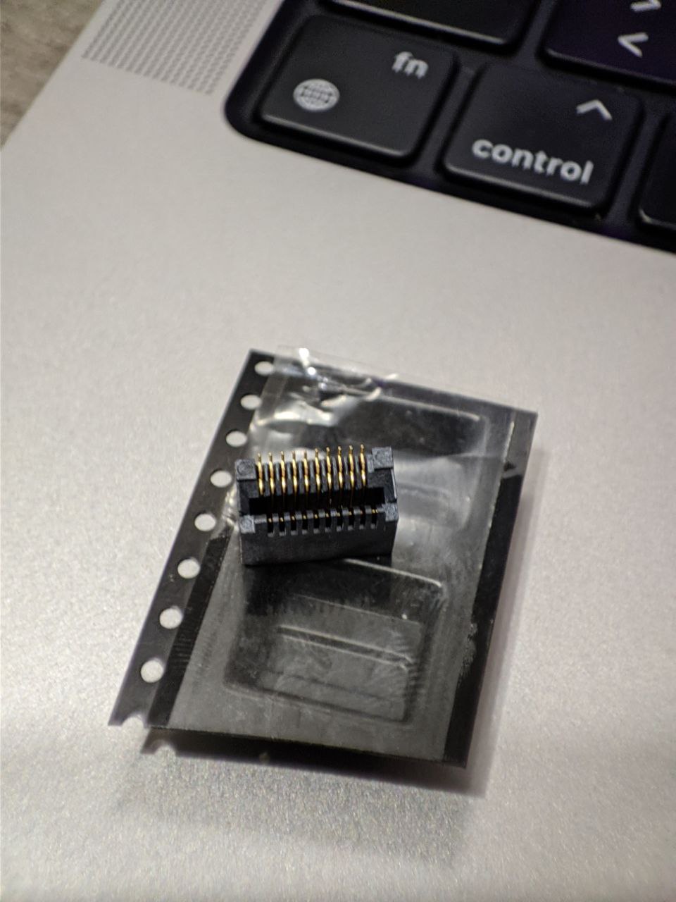

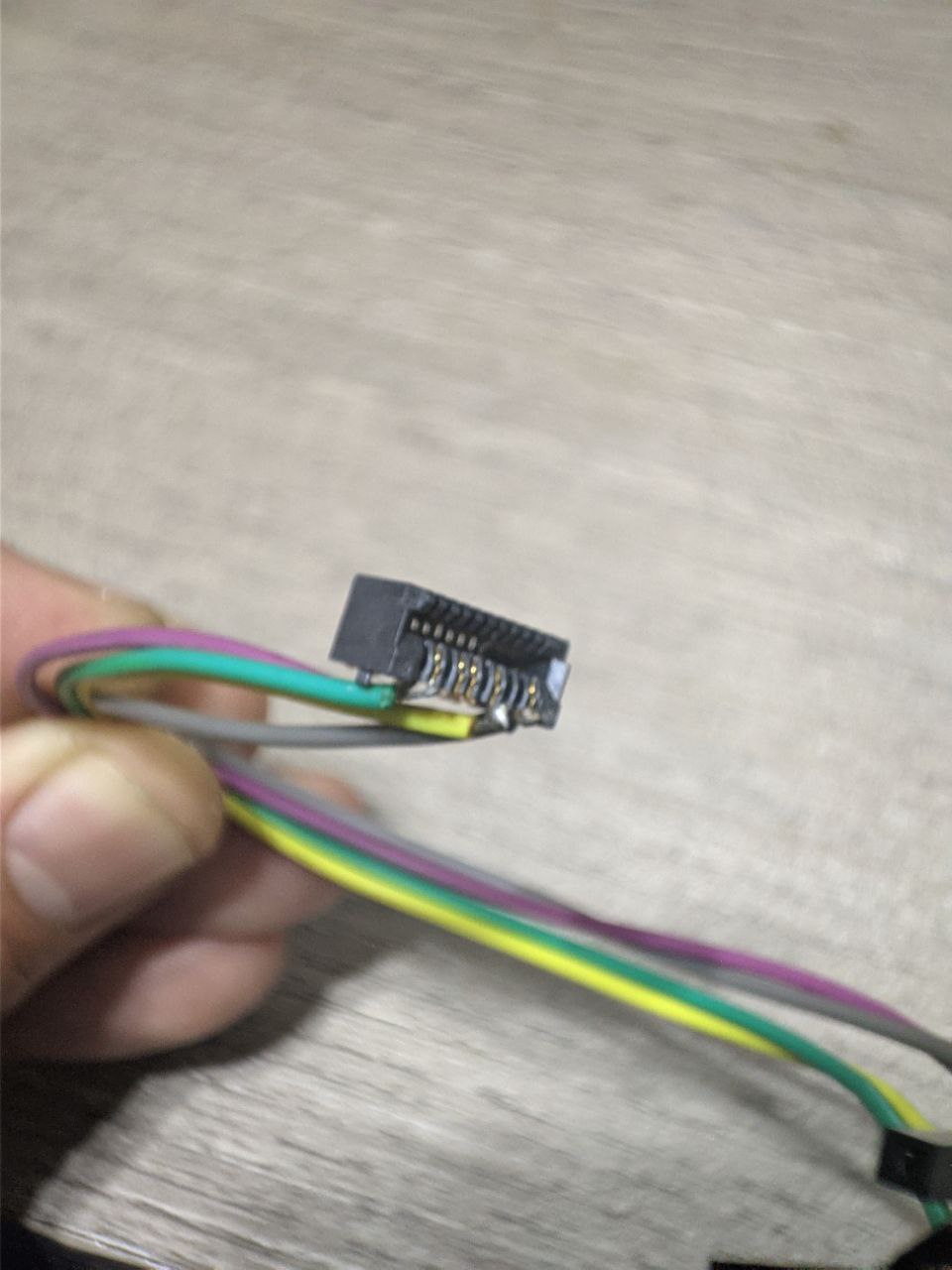

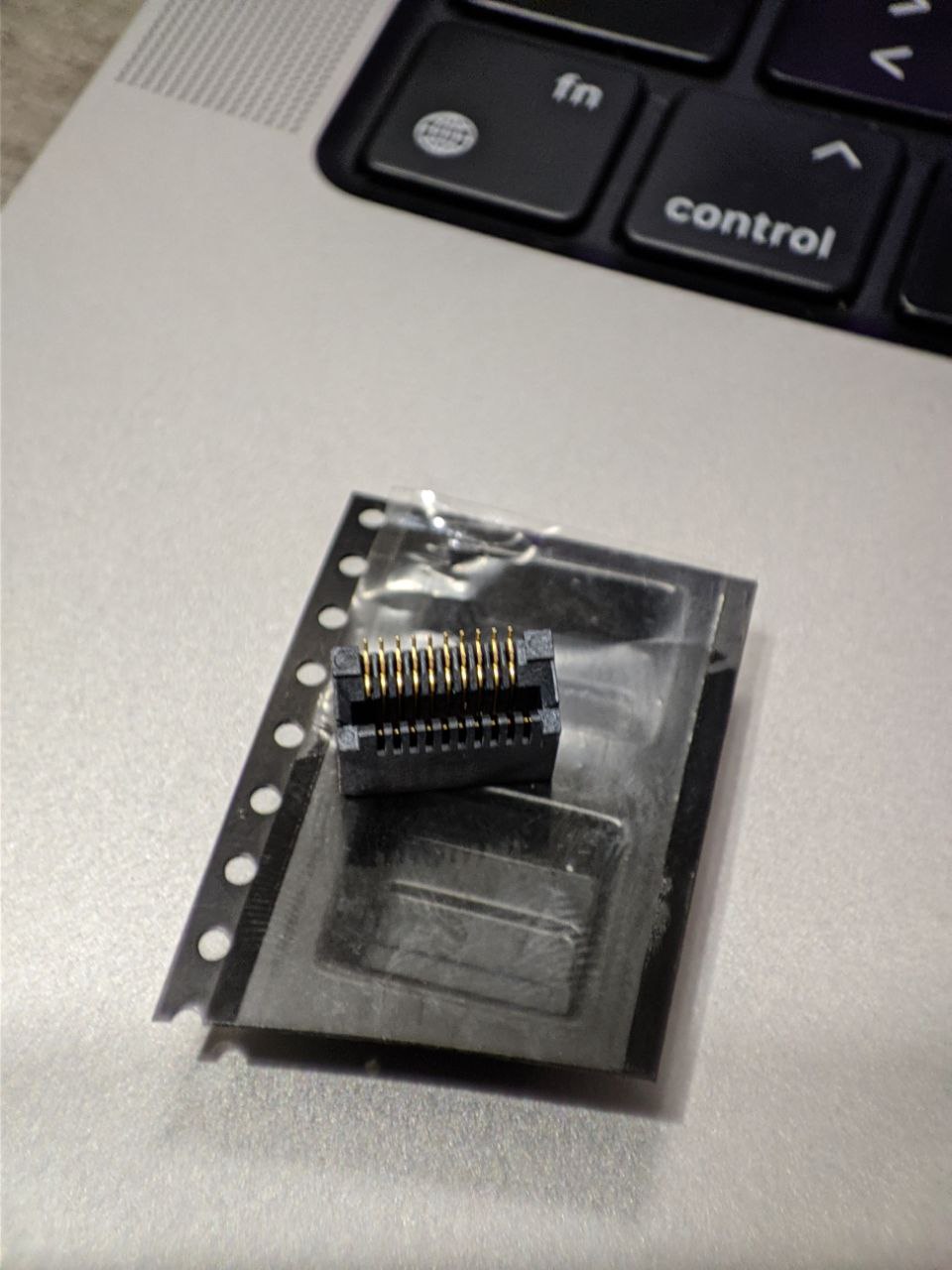

a los valientes de este hilo, tengo este conector hembra SFP para que se hagan un cable serial que les sirva para flashear sus módulos muertos en combate. el primero que muestre interés se lo lleva
Ver adjunto 31904

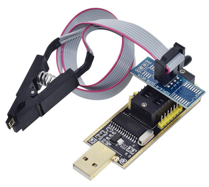

En Ali lo venden y también como programador listo para llegar y usar. Ya compré un programador por unas $6 lucas. Esperando llegar. Lo bueno de ese sistema es que no necesita abrirlo.
true
por lo menos el nokia no tuve que abrirlo para volver a flashear

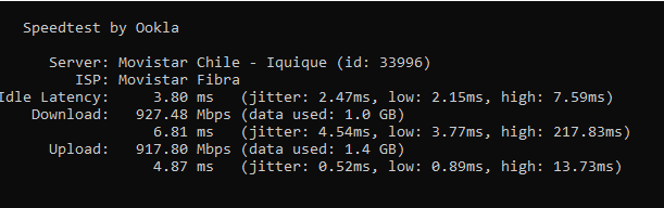

Buenas estimados como info hace un par de días me llego un chiche nuevo de china (NanoPi R5S) y por sorpresa al hacer un test de velocidad me da 900Mbps con la ONT Edge-Core. Tengo contratado 600 con promo de 900/600. Para quien le sirva.
Ver adjunto 31904
Un poco tarde para mí, jajaja...
¿Tienes el link?

Por medio de Linux VM:
Código:
   Speedtest by Ookla
      Server: Movistar Chile - Iquique (id: 33996)
         ISP: Movistar Fibra
Idle Latency:     2.99 ms   (jitter: 0.11ms, low: 2.83ms, high: 3.11ms)
    Download:   935.32 Mbps (data used: 445.9 MB)
                 17.72 ms   (jitter: 1.86ms, low: 3.38ms, high: 27.74ms)
      Upload:   852.53 Mbps (data used: 697.5 MB)
                  3.38 ms   (jitter: 0.73ms, low: 0.79ms, high: 16.49ms)
 Packet Loss: Not available.
  Result URL: https://www.speedtest.net/result/c/d8dc56ef-8091-49e9-825b-2beaf19d58d0
pfSense VM:

pero pusiste el link a un programador, planeas desoldar el chip o algo? como vas a conectarle el módulo sfp? con una interfaz serial basta y sobra

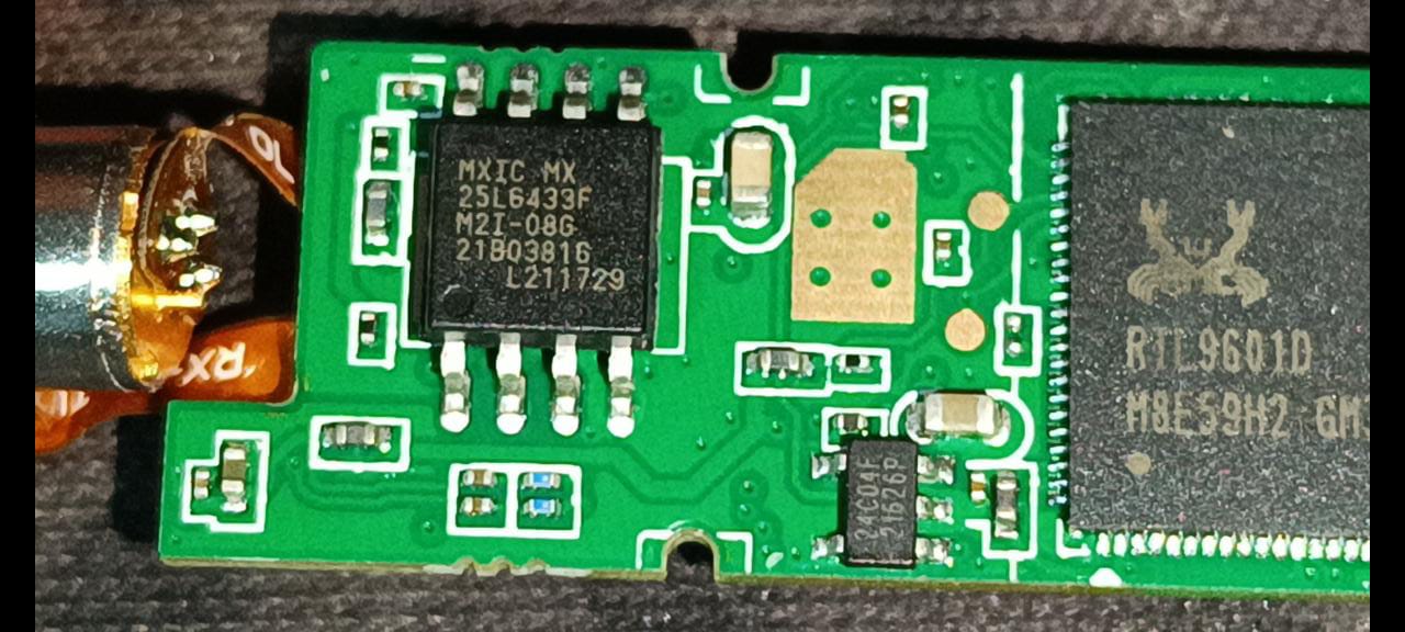

ah ya caché, querís escribir en la flash directo. y tenís la imagen? pq todos los métodos q he visto interrumpen el uboot

Tenía la misma confusión y claro, lo que me interesaba lograr era poder tener acceso a la consola serial sin tener que desarmar el muñeco completo. Si las lucas acompañan veré la forma de comprar un SFP adicional y tenerlo para hacer experimentos sin matar mi conexión.
Existe un bin, pero dice alguien que lo intentó y no funcionó. Me compré otro, y ahí tendré como realizar el backup.

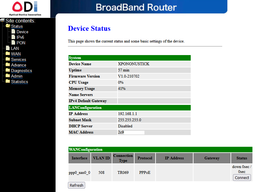

Llegó mi SFP ODI, lo tengo con la versión V1.0-210702.
Pero no me levanta, mi duda es:
LOID tengo entendido que es el GPON ID.
Si es así, cual seria el LOID Password y el PLOAM Password?
Lo tengo como modo "router" (con PPPoE en la unidad) para determinar primeramente si el SFP se contecta por si solo.
El tipo de conexion ya intenté de todo tambien: Other, TR069, Internet y Internet_TR069.
Edit: segui el guia despues aqui:
y tambien:
Sin suerte. Tambien NO es verdad lo del "bloquear", o talvez ya no lo hacen más, lo intenté varias veces, y nunca se bloqueó.
También intenté VLAN 508 y 928... nada.
